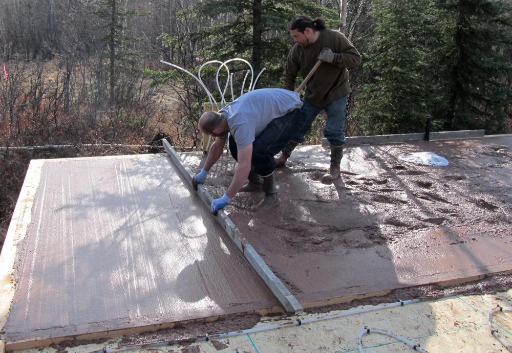

Здравейте. В стаите кота 0 имаше дюшеме но поизгни. Премахнах го и отдолу си остана на пръст. Поизравних малко, сложих найлон и тук се появиха въпросите: Замазка или наложен бетон? Арматурна мрежа с каква дебелина и какъв квадрат? Нивелацията на замаската ми е ясна, но как да направя нивелацията на бетона?

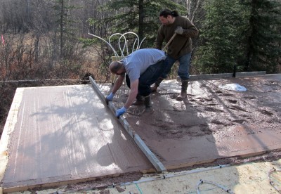

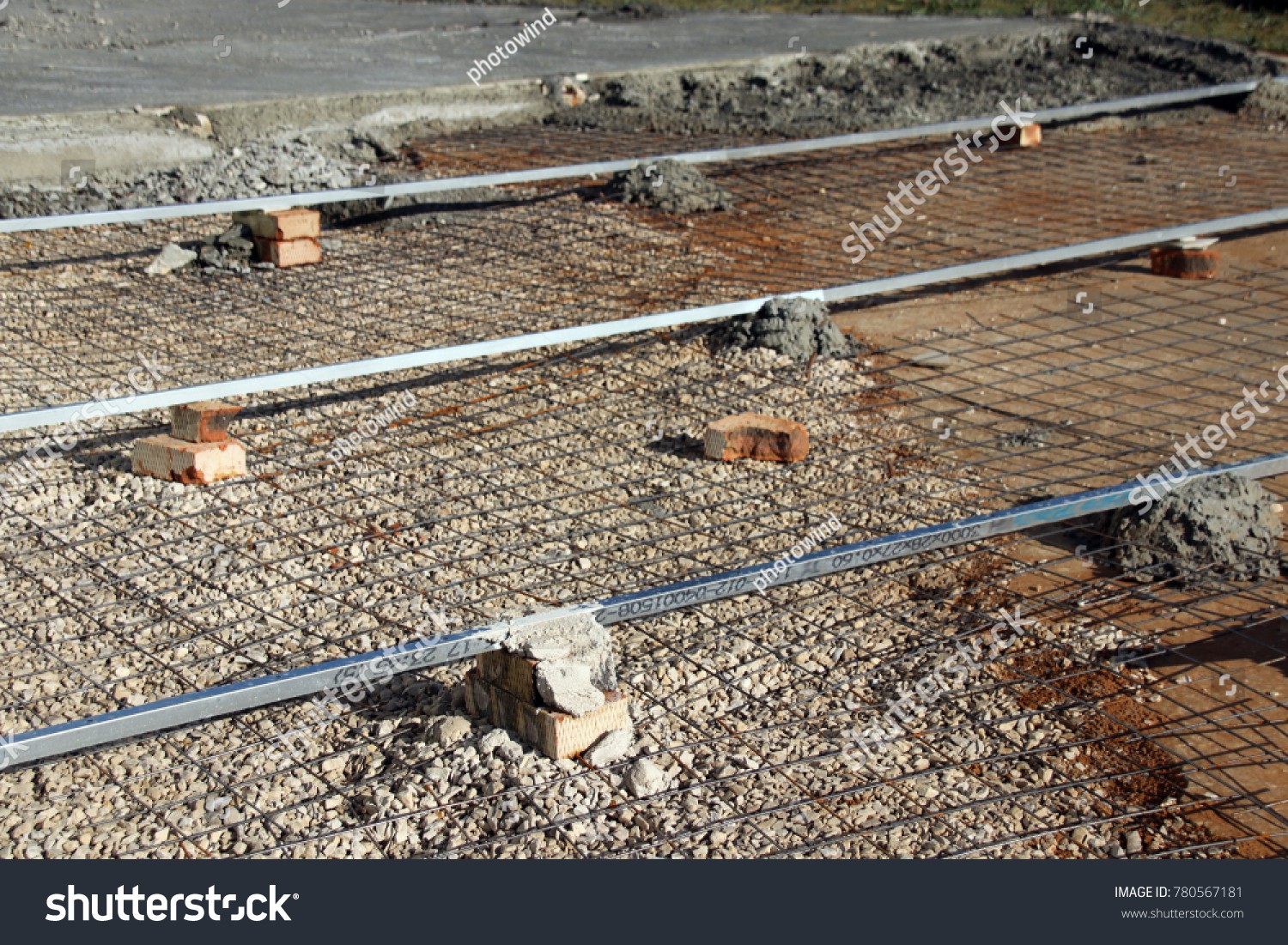

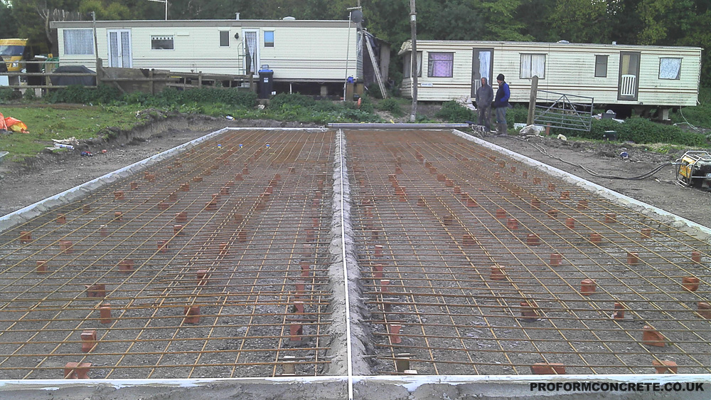

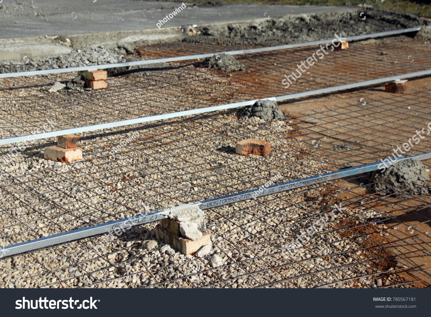

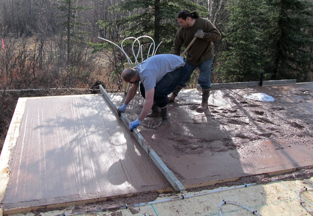

Като на замазката. Правиш си майки и караш по тях. За по лесно профилни тръби. Теглиш с мастара по тях и после ги махаш. Като стегне да можеш да ходиш по него запълваш леглата дето са били с цимент и пясък и чакаш да изсъхне на пълно.

Профилна тръба, искаш да кажеш кутия?
А замазка или бетон?

А и до ссега не съм видял някой да използва тръби при наливането на плоча.

Четете внимателно! Колегата @lov е написал всичко:-)
Това, че Вие под тръба разбирате само Ф нищо не означава. Профилна тръба да кажем 20х40х1.5 също е тръба но не Ф и е друго :idea:

Ами като не си виждал време е да видиш. :lol:

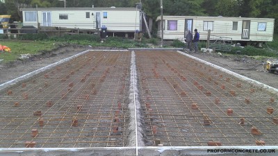

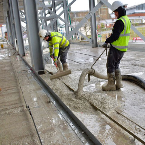

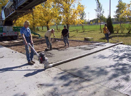

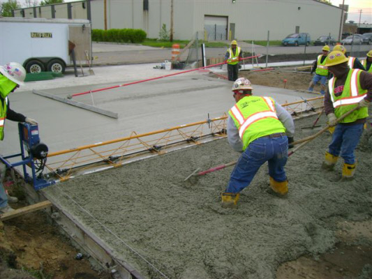

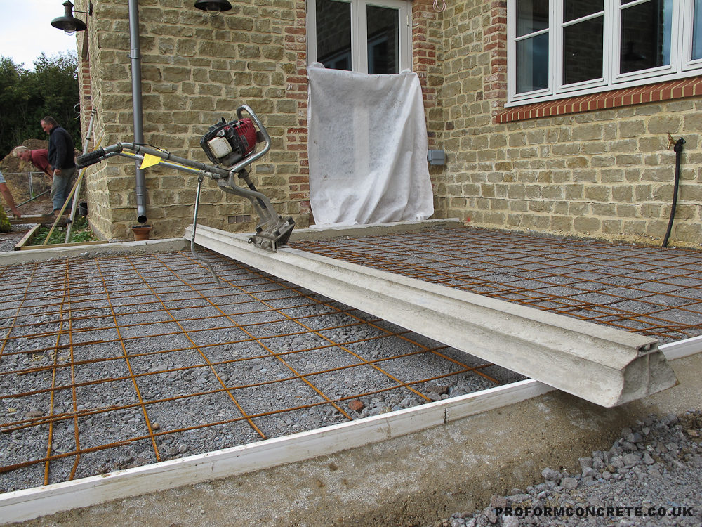

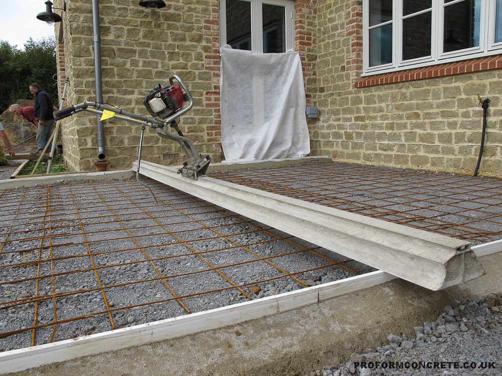

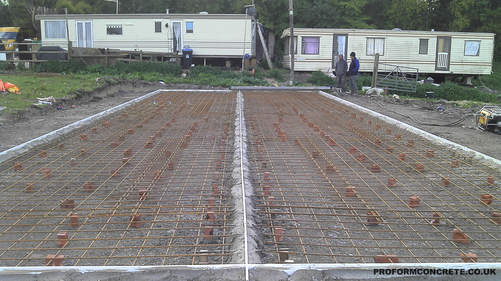

Щото болшинството от нашите тъпи майстори освен да загладят с лопатите друго не знаят. И после рев че им е крива плочата и трябва да правят дебели замазки да спасяват положението. Ти питаше за замазка а не за носеща плоча. Но и за нея има чалъм. Правят се едни магаренца от арматура. Нивелират се и се приковават към долния кофраж да не бягат. Като се налее малко тръбите се изтеглят и където са били се добавя малко материал да запълва. Така малко по малко се кара за да може да се запълва и подравнява.
При правилно изпълнение спокойно можеш да редиш ламинат от горе. А някои вообще не махат тръбата ако има друго покритие от горе. Пък ако има и вибромастар става още по добре.

Добре казано и добре показано. Благодаря.
