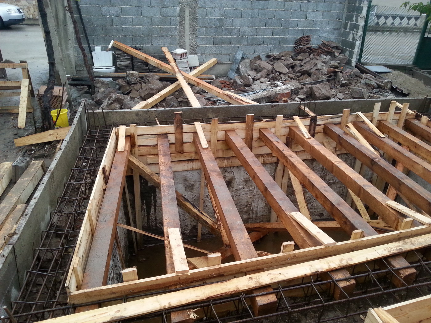

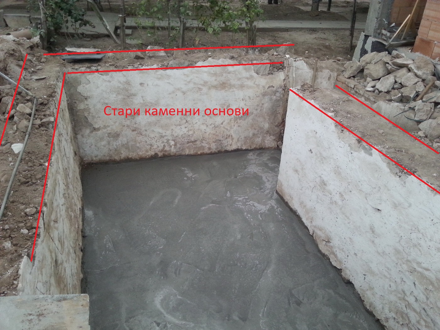

Здравейте, бих искал съвет за нещо което ме гложди от известно време. Накратко историята е такава, че когато бутнахме старата къща за да построим нова на нейно място, решихме да оставим мазето което беше разположено под част от старата къща - с размери от около 6 на 3 метра. Свалихме около два реда камъни които бяха част от старите основи или както се падат стените на мазето (с дебелина около 60см) и отгоре наляхме армиран бетон ( ще прикача снимка за да стане по-ясно ) и нагоре зидария. Фактически в момента една трета от къщата лежи върху старите каменни основи и това което ме притеснява е, че тези основи няма да издържат на натоварването. Засега няма видимо поддаване или пропадане (2 години по-късно). Това, което незнам е и колко надълбоко продължава зида в земята и до колко е здрава онсовата (почвана) отдолу.
Единият от вариантите които обмислям е, в четирите краища на мазето да се изкопаят дупки на дълбочина 50 см широки 50см на 50 см и да се налеят стъпки и колони които да се свържат в трегер в горната и долната си част (един вид като рамка).
Другия вариант е да се запълни мазето с пръст или направо с бетон и камъни останали от зида - не държа кой знае колко да имам мазе, даже по-скоро не ми трябва изобщо.
Какво бихте препоръчали да се направи.

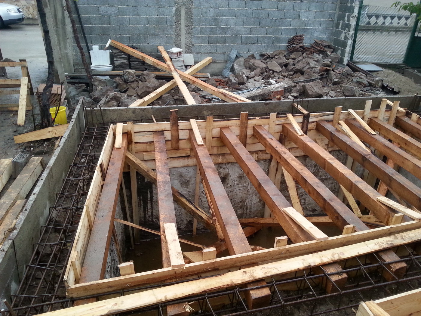

Малко извън темата:
Чисто любопитство - защо са толкова дебели гредите от вътрешната страна на кофража ? Останал материал или целенасочено ?
panaira - специалист

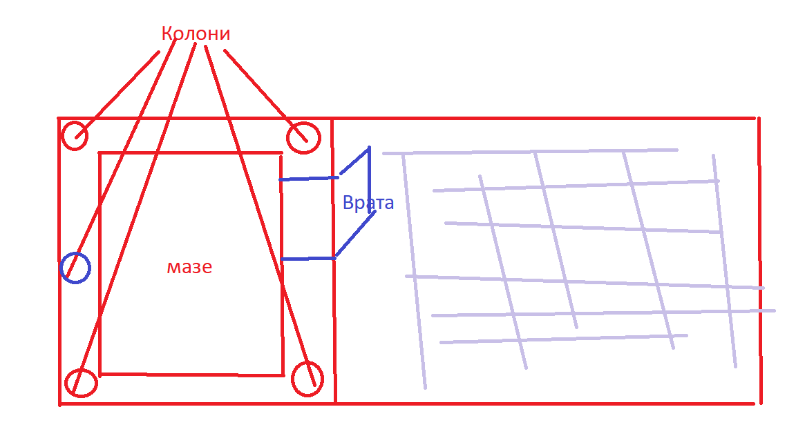

Къщата е на един етаж + мансарден етаж, върху мазето е гредоред (нареден върху тези дебели греди), а тавана (пода на мансардния етаж) също е гредоред. Покрива е с керемиди. В четирите ъгъла на каменните основи има колони, както и една колона по средата на външната дълга страна - общо 5 колони (прикачам илюстрация). Върху стария зид има излят пояс широк колкото самия зид (60см) и висок около 50см. Старата къща беше керпич с дебелината на зида и нямапе проблеми, едвам я бутнахме, в новата няма нещо притеснително за сега (2 години са минали).
Относно гредите, 14 на 14 са с цел здравина, можело е и да минем с по малки.

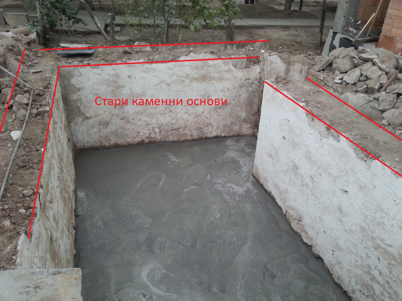

Прави си къщичката спокойно и не бери грижа за основите. Това никога няма да мръдне както си го спънал с този бетонен пояс. На снимката се вижда че каменния зид е измазан и ако е имало някакви проблеми преди това много ясно е щяло да се види още преди да почнете да строите върху тях.
