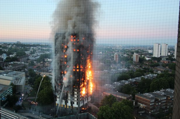

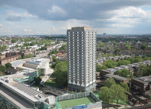

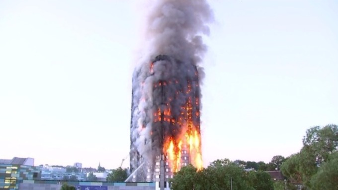

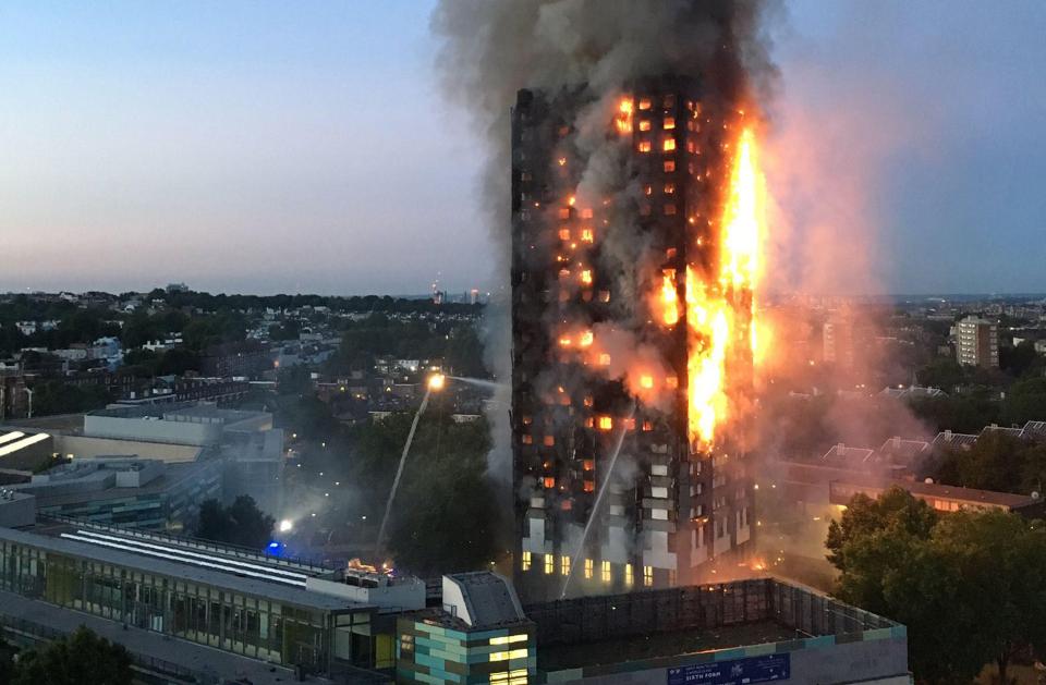

Grenfell Tower- от окачената вентилируема фасада горят 2 неща. 1.Най-отвън- алуминиева плоскост-сандвич. По средата между два пласта алуминий има сърцевина от полиетилен, които се запалва. 2.Следва въздушна междина и топлоизолация от polyisocyanurate (PIR), която също се запалва.

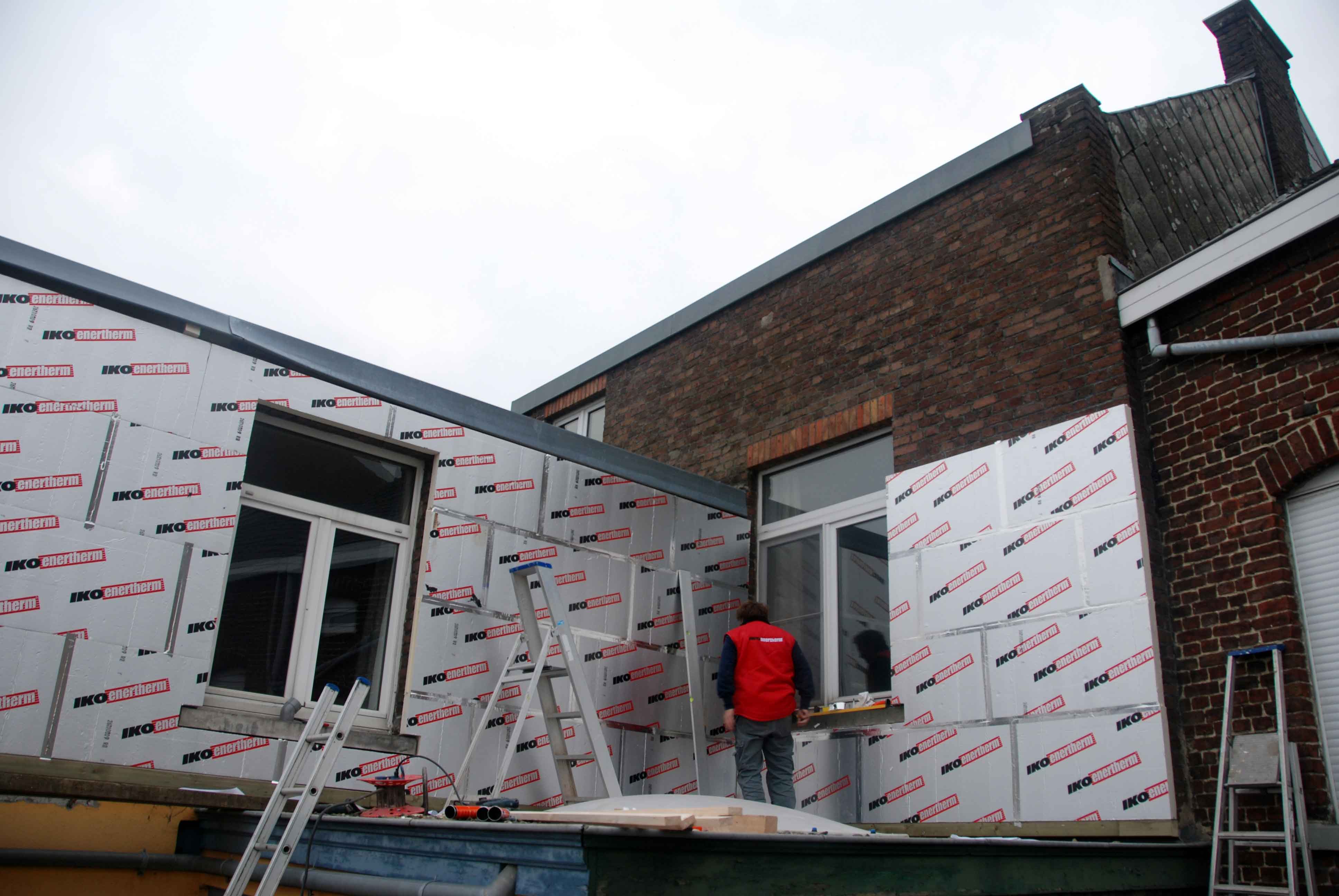

Та сега, да се върнем у нас и да видим този EPS дето си го лепиме отвън на къщите, трябва ли да ни притеснява или не? Щото, учените думат, че EPS-са горял повече от лондонския polyisocyanurate-PIR.

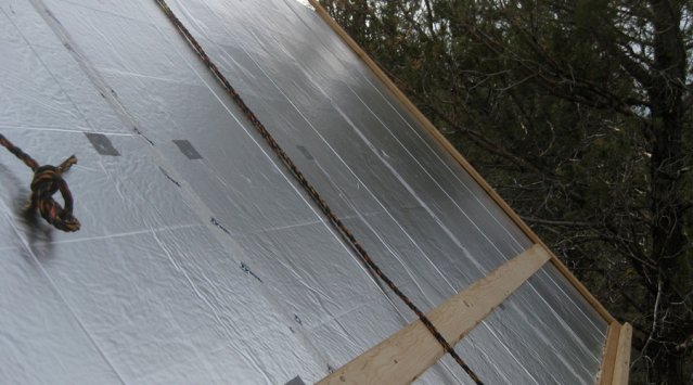

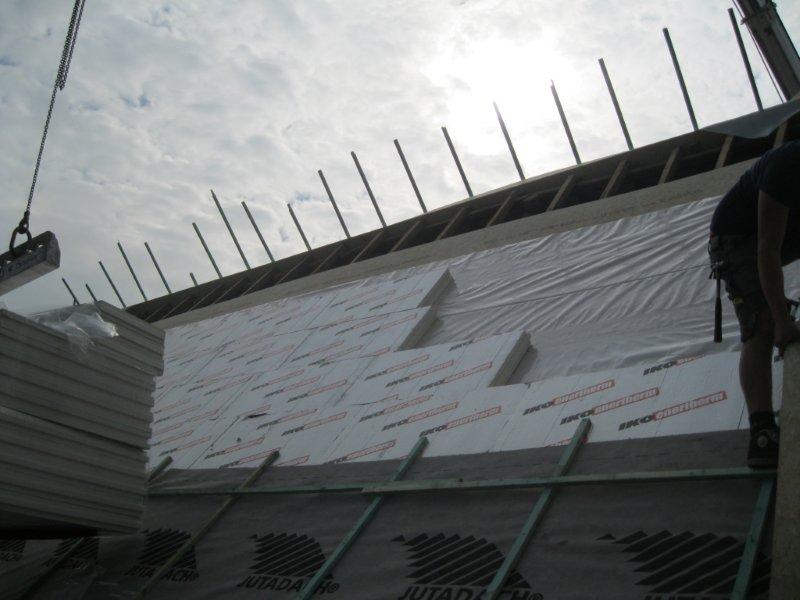

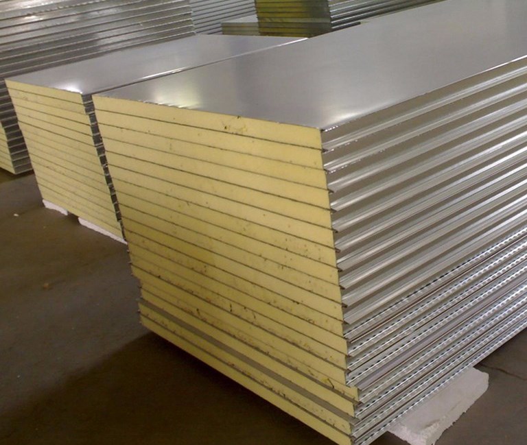

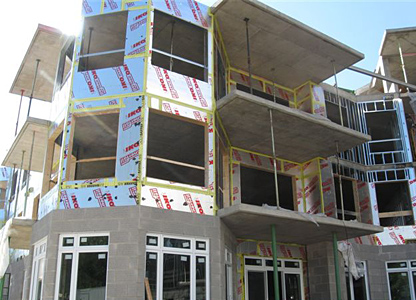

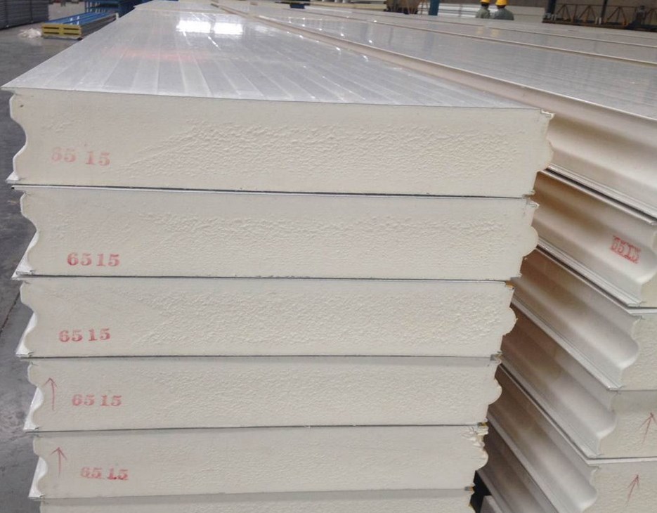

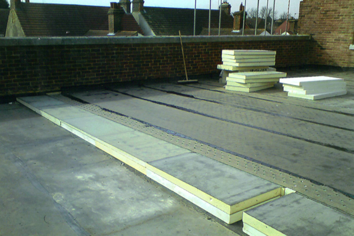

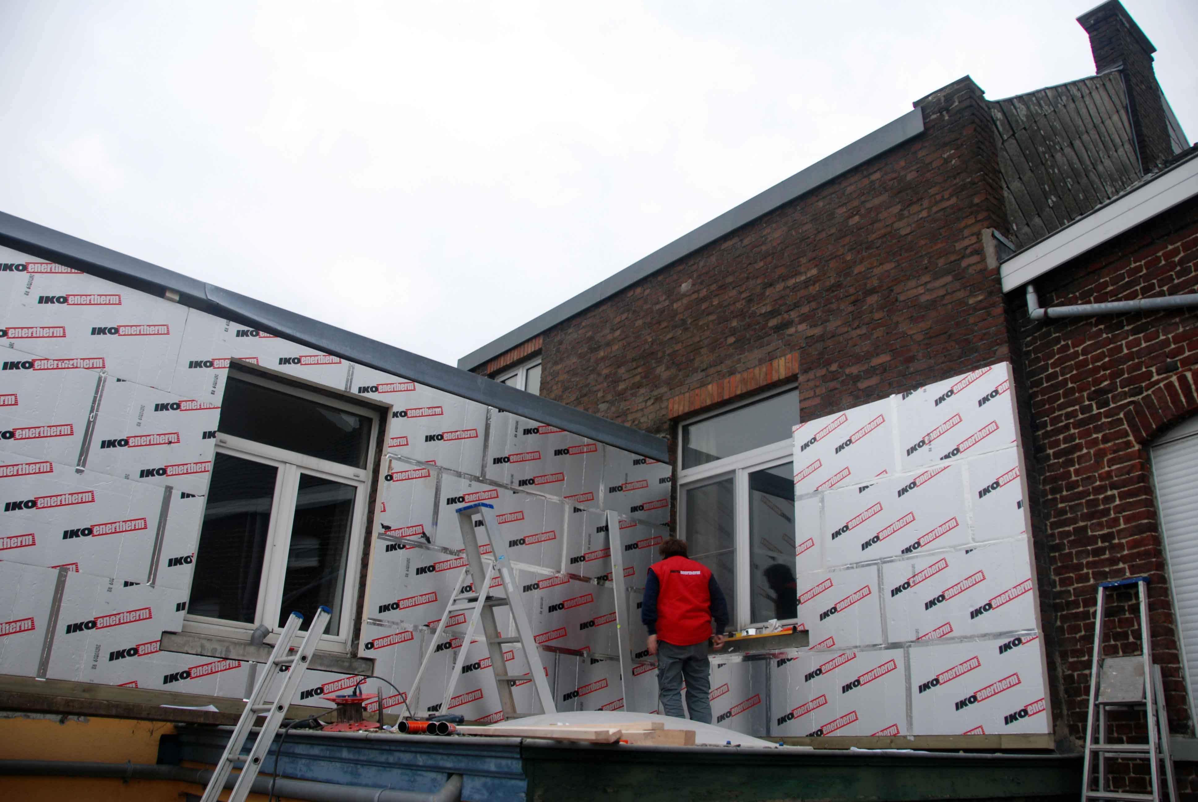

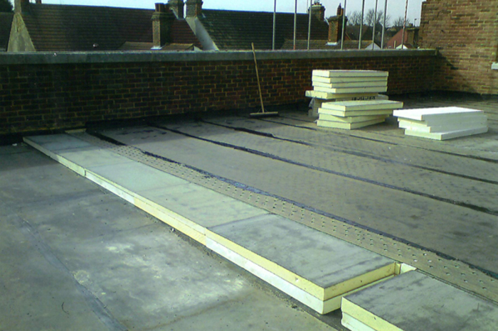

Снимките показват въпросният- polyisocyanurate (PIR).

В Германия тази тема се коментира отдавна. Там някой смятат фасадната изолацията с полистирени за безумие, именно заради пожарната безопастност, но и там има лобита, които са успели да вкарат полистирените с разни добавки в категорията "труднозапалими", което е нужно, за да могат да се ползват като фасадна изолация. С добавките полистирените само се топят, а не горят директно, но не се взема предвид факта, че стопилката е много лесно запалима, а тя се събира .
В опит да се предотврати разрастването на пожара в многоетажни сгради, преди няколко годни приеха норматив, при който между етажите се изолира с ивица вата, която да играе ролята на бариера на огъня да се изкачва нагоре, но в първата версия на този норматив дебелината на ивицата се оказа недостатъчна, защото имаше няколко пожара, при които върпреки нея, огъня се разпростира и по горните етажи. Не съм следил дали сега са приели нови норми.

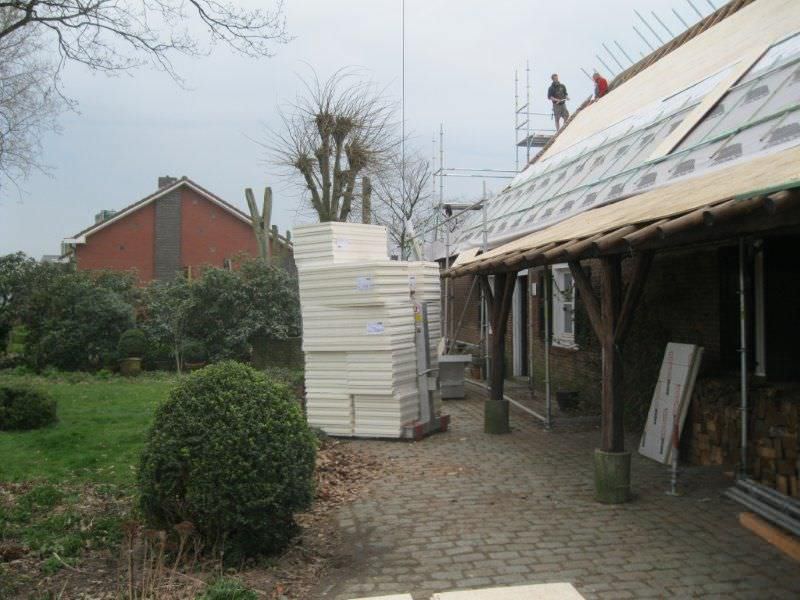

Стиропор вложен в контактна фасада не гори толкова лесно. Опасност е единствено БГ тъпотията "монтаж само на кюфтета". Доста често обаче виждам хора да слагат фибран/стиропор на скатен покрив и ми се изправят косите :shock:

Според мен ключовото тук е "къща". При двуетажни къщи си мисля, че пожара много по-бързо би преминал от първия етаж към втория, от колкото да се запали фасадата, тя да запали горната такава, че после от фасадата да се запали интериора. Дори и при триетажни къщи, не мисля, че е голяма драма. Освен това Tsilkov е много прав за лепенето на топки. Не бях се замислял за това, ама си е направо пожаро-опасно. Иначе при лепене на гребен се получава сандвич - тухла-лепило-епс-мазилка. Не е като да е открит ЕПС и да му теглиш клечката.
А за ЕПС и сайдинг, ЕПС на покрив(еле пък под ламарина..) си е романтика...
