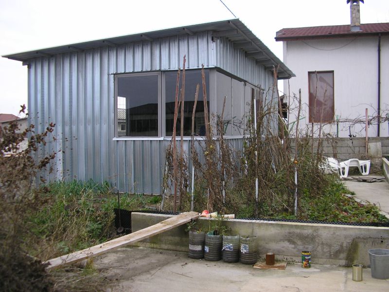

Ето моята барака

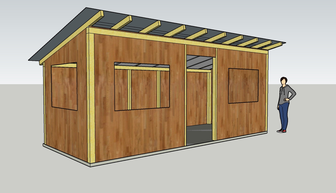

Благодаря за коментара, колега. Ето това съм нарисувал за момента.
Вертикалите на вратата и зад нея ги направих 5х10см. Трябва да нарисувам и рамки на прозорците. За тях май пак ще трябва 5х10 вертикални + хоризонтални (4х5см дали ще е ОК?), които да подпра по средата долу и горе пак вертикално.
Покрива го подпрях с 5х10см през 60 см, като между крайните са 50 см. За момента не мисля да слагам изолация, но ако се наложи после би трябвало да ми е лесно да налепя фибран (например) между гредите.

Не разбрах има ли въпрос към мен? Вие рисувате идея, а аз показвам моето изпълнение. И, не е коректно когато някой задава въпроси да не посочи от къде е. Дразнещо е да се помага на анонимни хора.
Само не ми е ясно защо трябва да има прозорци. Усложнява се доста конструкцията,както и се оскъпява. А на градинските мебели им е все тая дали виждат слънчева светлина или не.
До колегата Чираче -моля кажете как закрепихте ламаринените профили към конструкцията?
Чираче - майстор
чет сеп 06, 2018 8:58 pmonogondur написа:
Елементарно, Уотсън :lol: Със самонарезни винтове.
Руди - майстор
чет сеп 06, 2018 1:42 pmonogondur написа:
За обшивката на стените-сигурно ще са от поцинкована ламарина,като ще я накова върху гредите на самите стени.
Остава ми значи да реша каква да е изолацията на покрива- Полизол или Ондулин,както аз искам, и да взема мерки срещу лекото клатене на стените,защото колкото и да са стабилни тия гредим,все пак стана над 2 метра височината и си се кандилка. Предполагам,че ще сложа някакви ъглови разпорки по стените.
При този тип стени укрепваща роля има обшивката, най-често от OSB.
В случай на обшивка на стените от ламарина, трябва да се мисли за
диагонали от дъски 10х2 см по 3м, тръгващи от ъгъла-горе и слизащи
надолу през 2-3 стойки, като се коват във всички стойки с които се
разминават. Може да се укрепят стените и с Х-диагонали от
перфорирана стоманена лента.
