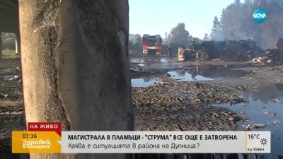

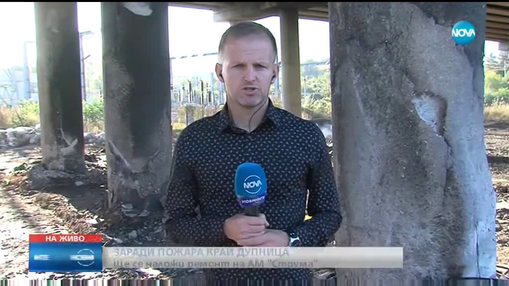

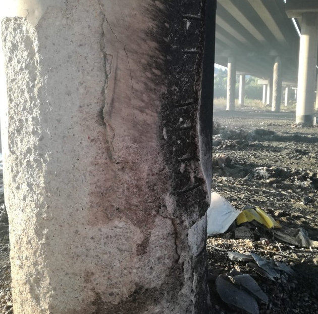

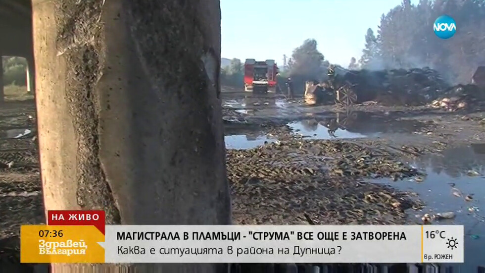

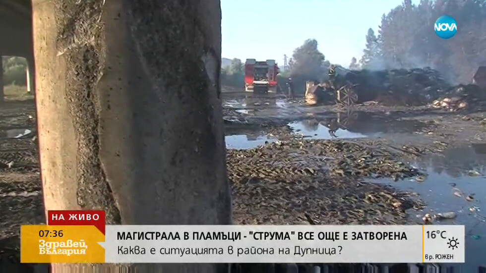

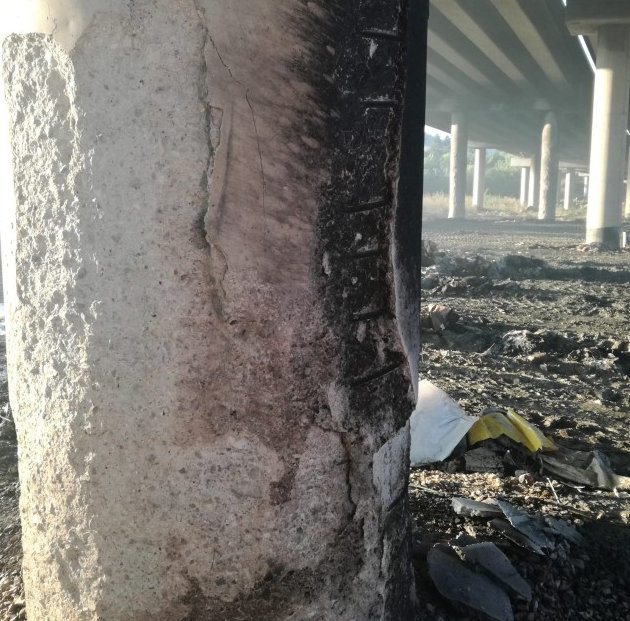

чет авг 15, 2019 2:37 pmradius написа: Еми устойчив е, аз не виждам да е паднал моста.
Пътният експерт инженер Владимир Жиянски, като проектант е работил по виадуктите на „Витиня“. Той разказва за начина, по който се изграждат подобни съоръжения. „Вътре има освен бетон и стомана. Те имат различни температурни разширения, вследствие се получават вътрешни напрежения в конструкцията, а освен това, до колкото е порест материал стоманобетонът, вътре има и влага, която с течение на времето се усвоява от цимента”, казва Владимир Жиянски. Гредите на конструкцията са най-податливи на външни влияния. Избухне ли пожар, въпросът е с каква температура ще гори. „При температура от порядъка на 250 – 300 градуса стоманобетонът губи около 25% от своите якостни показатели. При температура от 600 – 650 нагоре вече може да се каже, че това не е бетон”, обясни още Жиянски. „При ниска температура на вода или какъвто и да е препарат, се получава един термичен шок в конструкцията, който допълнително способства за нейното разрушаване”, категоричен е експертът.source of information:
https://dariknews.bg/novini/bylgariia/e ... eo-2182155

Битоня мое да е много по-пожароустойчив, но стоманобетона е микс от два материала с доста различни температурни характеристики и съответно пожароустойчивост.
В стоманобетона стоманата се крие под некой сантим бетон и то ако строителя е вложил качествено дистанционерите.
Пожароустойчивостта на стоманените к-ции се постига с покрития, които да осигурят норменото време за евакуация. Ако през това време пожара не потушен, конструкцията е бегала.
При стоманобетона нормите за пожарустойчивост разчитат на покритието от бетона до армировката и се постига с дистанционните вложки м-у армировка и кофраж.
Некога правихме сметки, коя конструкция стоманена или стоманобетонова е по евтина като изисквания за пожароустойчивост. И помня, че сметките доказваха, че при по малките разстояния м-у колоните пожарозащитената стоманена к-ция бе по финансово изгодна.
И те така финансови критерии съобразени с нормите за пожароустойчивост определят каква да е конструкцията.
А нормите за пожароустойчивост не са правени на базата на пълна устойчивост, а за време устойчивост. И то основно от правилата за евакуация. Та пълната пожароустойчивост на конструкцията основно зависи от пожарогасенето.
