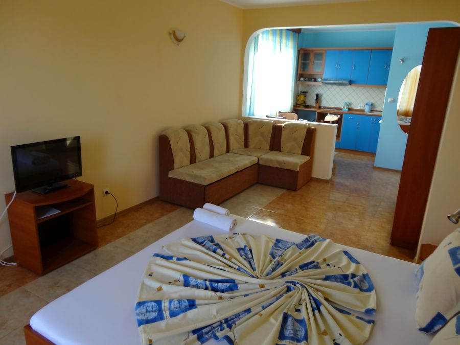

Първо извинете ако темата е в грешен раздел. Къщата е от 60, 70-те и е на два етажа на първия има бетонена плоча, а на горния не е, а е нещо друго не знам какво е, не ги разбирам много, но това не е много важно. Ето и въпроса, искам да бутна стената между килера и стаята за да стане едно цяло за по-голям разкош, като за цел искам вратата на килера да я зазида, но това не е големия проблем. Като цяло горния етаж е като долния, две стаи с малък колидор и килер. Горе двете стаи и колидорчето са със един слой на тавана, а килера които искам да ебеденя с едната стая е с фазер, които по-късно искам да заместя с гипскартон, та тази стена е дебела около 25, 30 см и не знам да ли е носеща и ако е така дайте съвет как да потсиля дърветата и валките потпиращи на нея в покрива. Ако има на тази стена трегер или пояс някъв с арматура на нея от горе, ще можели да събарям без да взема други претпазни мерки? Извинявам се, защото може и да не съм убеснил добре. Искам да направя нещо подобно -
Теоретически всичко е възможно, но е крайно опасно да се довериш на анонимни хора по сериозен проблем, като премахването на стени и укрепване на конструкцията на цяла къща. За да се преценят какви са възможностите за желаното от теб преустройство е необходима цялостна информация за къщата, каквато няма как да предоставиш тук...Най-добре ще е да се обърнеш към човек с квалификация в областта на строителните конструкции, който да направи оглед и да предложи решения. Иначе си слагаш главата в торбата!

Както казва kolcho, трябва да се обърнеш към компетентни лица. Нарича се строително-конструктивна експертиза. Намираш конструктор или фирма, която изпълнява такъв тип услуга. Представлява безразрушително изследване на сградата и вложените в нея материали.

Но за да си спестиш парите ако къщата е на пълен зид с носещи стени без колони надали ще намериш в нея стена която би могъл да бутнеш без да компрометираш защитата на постройката от земетръс.
