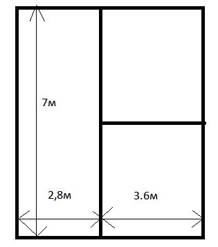

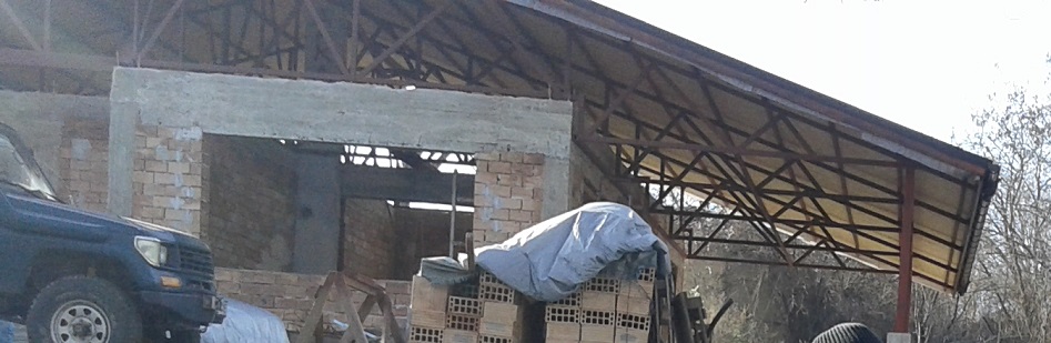

Или термопанел не знам точно как се води. Та което ме интересува е какъв тип метална конструкция възможно най олекотена може да се направи? Покрива ще е двускатен. Размера на стените върху които може да стъпи конструкцията е на чертежа. Подпокривното няма да се ползва.
Дали има начин да се направи вместо с големи профили с по малки тип 'ферма'?
Някой има ли идея колко би струвал необходимия материал за металната конструкция?
Панела който ще се ползва ще е минимум 50мм ако има значение.

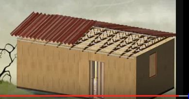

Искам да се получи нещо като на снимката, но се чудя какви профили и през колко.

Трябва да ти го сметне конструктор. Разгледай тази тема :
http://forum.napravisam.bg/viewtopic.ph ... 0&start=60
http://uacg.bg/filebank/att_145.pdf

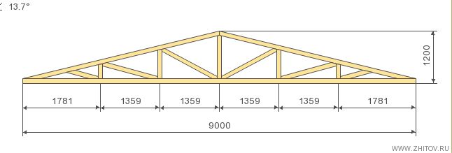

И две снимки...

И на това разстояние което имаш почти сигурно няма да си с ферми а с плътни греди.
Като за начало обърни внимание че има столици (перпендикулярни на наклона на покрива). Те обикновенно са от студеноогънат U профил (12-20 см висок) заради лесния монтаж. Разстоянието между тях се избира от таблицата на производителя на панели, но обикновенно са в порядъка на 1,4-2,2 метра. Те лягат върху основните греди/ферми чрез "столчета". Под тях вече имаш основната конструкция от ферми или плътни горещовалцувани греди (H профил най-често). След това цялата конструкция трябва да бъде укрепена от хоризонтални въздействия (вятър,земетръс) чрез диагонали (най-често X). При твоите разстояния не знам дали укрепването е необходимо (трябва да го каже конструктор).
Също така при тия мижави подпори аз направо бих заменил метала с дърво.

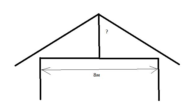

Благодаря за поясненията -всичко ще ми е от полза да си изясня това онова. Доколкото конструктор бих потърсил, но се боя, че за тия квадрати никой няма да си отвори лаптопа. По скоро някой технически може би по наясно с тежеста на снега и ала бала. Дори ще гледам да е възможно по полегат въпреки по лошата визия, но поне снега ще остане единственото с което ще се съобразявам. Не с ветровете. Разглеждам и опциите за дървена конструкция под панела, но има много малко информация относно покриването на къща с подобни размери. 9м на 8м. Почти квадрат е. Моля давайте идеи по въпроса с носещата конструкция. Тъй като твърдо съм се спрял на сандвич панел и двускатно изпълнение моля не предлагайте други варианти. Между другото каква ще е оптималната височина в средата при термопанел на дадения размер?

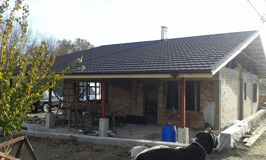

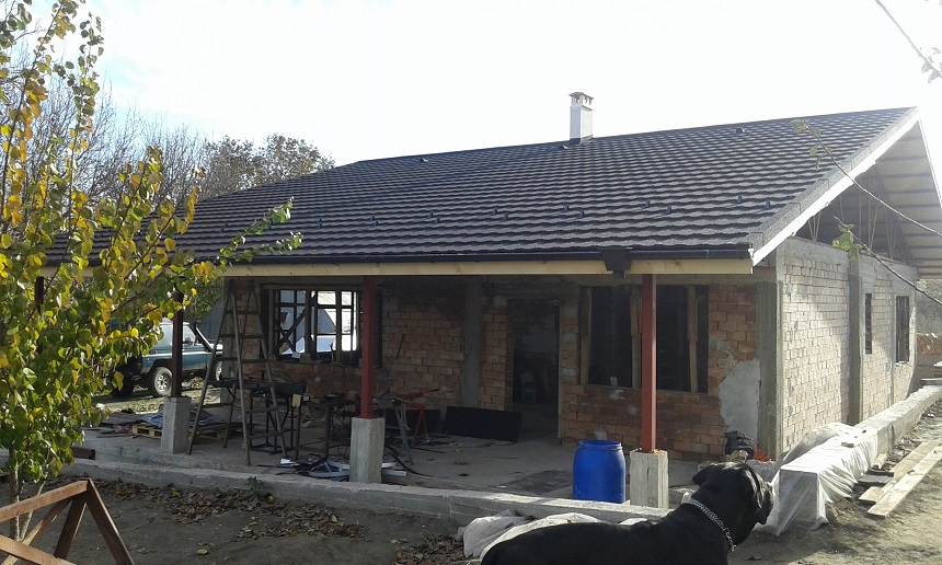

torbalan - Дървен философ

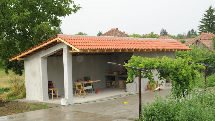

Моята е горе-долу 12х12 метра...
Направих го с дървена конструкция, но не мисля че трябва да я давам за пример.
По-лошо направен покрив не съм виждал :)
Покрива на барбекюто ми се получи горе-долу добре. Той е с доста малък наклон...

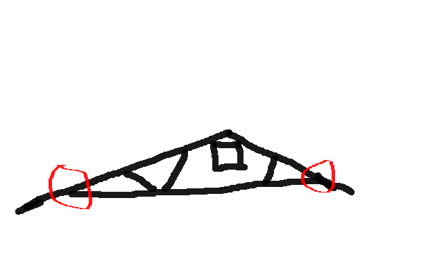

Номера е сглобките, дето съм ги оградил, в червено да се фиксират много добре...
Квадратчето в горния ъгъл е една железобетонна греда, която носи цялата конструкция.
