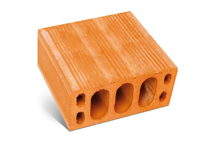

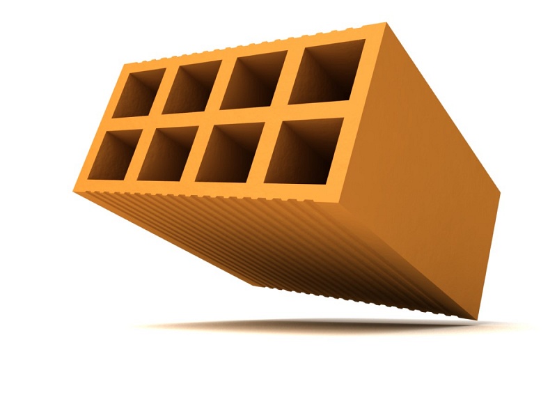

egomen66 - майстор
dimitrova_k написа:
За керемидите просто исках да кажа, че са избрани и няма да ги мислим. За тухлите се чудим. Ще сме с тухлени шайби, колони и плоча отгоре. Писахте за изолационните показатели. След това ще се слага отвън изолация 10 см., но за слагането на изолацията нали се слагат дупки и от тази гледна точка да са здрави тухлите.
При така поставения въпрос.... Има различни като конструкция и размери тухли. Ако ви притеснява фактора , закрепване на изолация , търсете тухли с подсилена външна стена на тухлата. Разгледайте в нета , и обърнете внимание , на вътрешните констукции на тухлите.... особено при така наречените тухли четворки. :yawinkle:СНИМКИТЕ СА ПРИМЕРНИ. НА ПЪРВАТА СНИМКА Е ТУХЛА С ПОДСИЛЕНИ ВЪНШНИ СТЕНИ.
