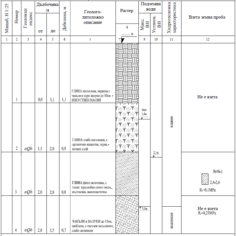

Привет,
чета форума и винаги намирам полезни неща, виждам че има и хора с опит,
на базата на който могат да дадат ценен съвет.
Въпросите са следните, търси се по-евтиния варинат от гледна точка инвестиция, без с това да се правят компропмиси с качеството!:
- при такъв геоложки доклад( прикачен ) , какви основи и на каква дълбочина, би било добре да се направят.
- Да има ли дренажи и хидроизолзция за основите
Не държа да има изба(мазе), дори напротив, предпочитам да няма.
Основното е изложено горе, тук ще понахвърлям нещата които съм чувал, за да стане ясно защо питам.
Чувам мнения, че ще трябва да се фундира на дълбочина от 280см. Оттам, и като с има предвид че основите са скъпо начинание има и съвети че е
по-добре да се направи и мазе(изба). Това цялото го подлагам на съменение, затова и първия въпрос по-горе.
Чувам също, че ивични фундаменти се работят по трудно, особено на голяма дълбочина, в такъв случай не е ли по-добре ( евтино ) да се премине към
фундаментна плоча на по-плитко, ако наистина трябва да се фундира много дълбоко с ивичните фунадаменти.
Освен това, за хидроизолация, кое е по-лесно да се работи, ивични фундаменти или с фундаментна плоча, оттам връзката с цената и качеството?
Дренажите, ако няма канал, където да се отича водата, има ли смисъл от дренажи или не?
каквото още се сетите и мислите, че е добре д споделите - моля.
Благодаря на отзовалите се, ще се радвам на подробни обяснения, тъй като не съм вещ в областта, но се опитвам да си съставя мнение по въпроса, за да знам какво евентулано да предприема в бъдеще.

На базата на този доклад,аз бих направил дренаж на 2,50-3,00м.! почвата ти е глинесто-песъчлива,а това е предпоставка за увеличаване на подземните води при един по-голям дъжд. Тези ,дето са го правили доклада на какво мнение са? Но най-добре покажи този доклад в някоя фирма,занимаваща се с строителство.

Дренаж. При мене е на 2,80м. дренажа Избата е на около 2,0м.И въпреки че е свлачищна зона тука и има доста вода,избата е абсолютно суха.
IvanR - специалист
Ивични фундаменти с уширения под шайбите /ако к-цията не е рамкова/. Фундирането в 4 слой с масов изкоп. Изба или обратен насип.

Не сте споменали на равно или на склон е парцела и денивелацията, ако е на склон. Принципа е следния: на равно Ви трябват аргументи, защо ЩЕ правите мазе, на склон - защо НЯМА да правите /полувкопано такова/.
Дренаж се право (задължително) ако водите могат да се отведат настрани от къщата, било и с помпа с поплавък, така че да не се връщат обратно. На равно място това не винаги е възможно. Там варианта е т.нар. "вана", но цената, цената :cry: ...
Не мисля, че ще се намери конструктор, който да Ви проектира фундиране с ивични основи в пласт с изчислително натоварване (Ro) по-малко от 0,20 Мпа. При Вас първите два пласта просто ги отписвате, не си заслужава и да им гледате показателите - насип и почвен слой. Говорете с конструктора да Ви нахвърля мнение за следния вариант: отнемане на двата пласта, насипване и трамбоване на трошена скална маса, фундаментна плоча. Разучете разстоянията до най-близките кариери.

С гледане не става. Трябва да се проектира и после да се остойностят вариантите. При всички положения, без изба и дренаж, с частична хидроизолация ще е по-икономично.

+1 Не трябва да се стига до слой 4.Ако е наравно-фундаментна плоча и вана,като хидроизолацията трябва да се наблюдава зорко за качеството на изпълнение.
