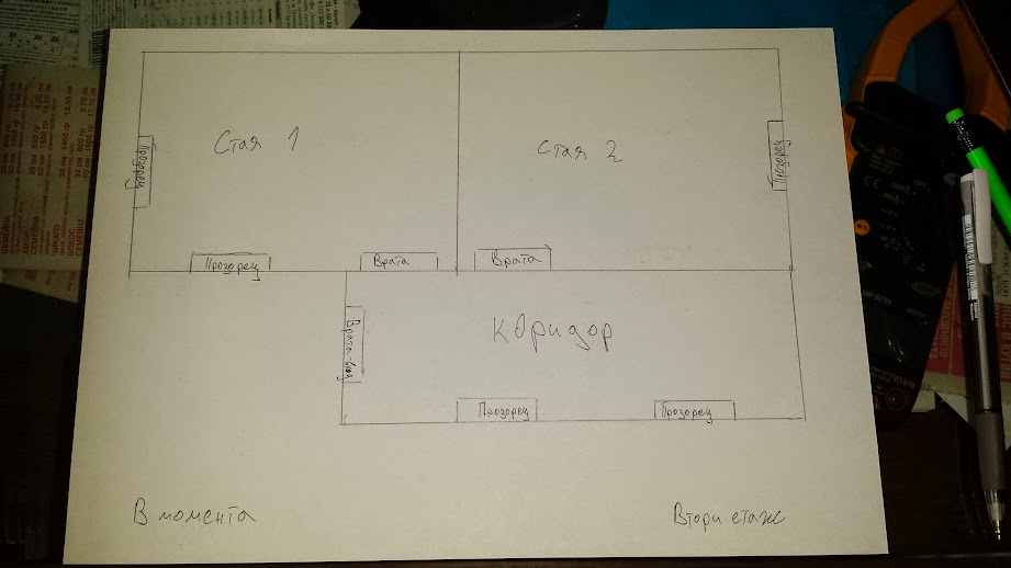

Колеги,бая се чудих дали да почна тоя проект и изобщо дали да питам,но реших,че още едно мнение няма да е зле. :)
Както заглавието подсказва къщата е на 75 години.И е строена така:
1-ви етаж- с камък.
2-ри етаж с тухли и под с греди и дъски.
По принцип всички ми казват че мястото и те е там.Тъй като преди мястото е било по-голямо,но след като пра дядо почива двора се дели на 3 и така къщата остава на баба.Обаче входа е на 1-1.5метра от оградата.На мен не ми пречи и не искам да я събарям тъй като строежа с камък много ми харесва.
Та сега искам да питам следното.
Както в повечето стари къщи-баня и тоалетна няма.
Затова искам да обособя една такава.
става въпрос за втория етаж.
първия е леко вкопан и тази годи пак се наводни.(лекичко,но пък за 5-ти път :sad: )
Коридора на втория етаж е много голям.

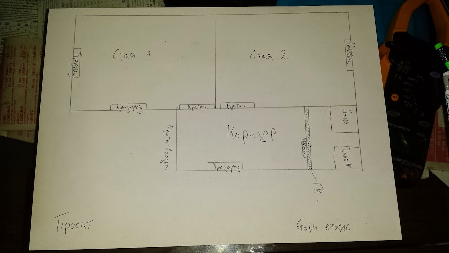

Та точно там мисля да е банята и кенефа.(И евентуално да има нещо като кухненски бокс)
Обачи сега се чудя как да постъпя.
Първо мислех да направя преграда с ГК (гипс картон) обаче понеже пода е със дъски които се движат....може и ГК да мърда :?
Другото е като оградя частта за баня и тоалетна с преграда ще трябва подът да се изравни и мисля да направя нещо като плоча с бетон.Не по дебела от 3-5см и върху нея да се започне лепена на плочки и така на татък.
За канал мисля да се ползва нова дупка до оградата.(това е за тоалетната) А иначе за банята да е с отделна тръба и да отива в друга по малка яма (тъй като няма да ходим там да се къпим я)
Гредите са дебели и са разположени през около 30-40см.Ще издържат ли товара според вас.
Другият вариант който ми идва е да сложа душ кабина. :?

Е чертежа :? направо ме грабна, кутирай размерите, дебелини на стени? :wink: Помисли за подпиране от долу, ако е възможно :!:

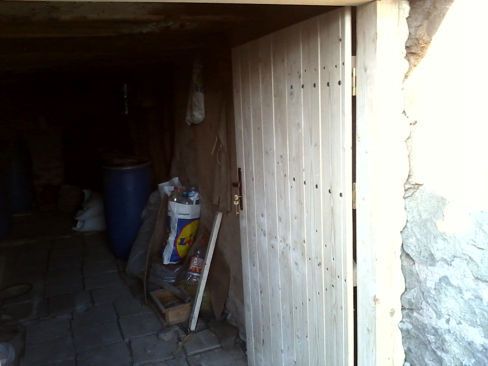

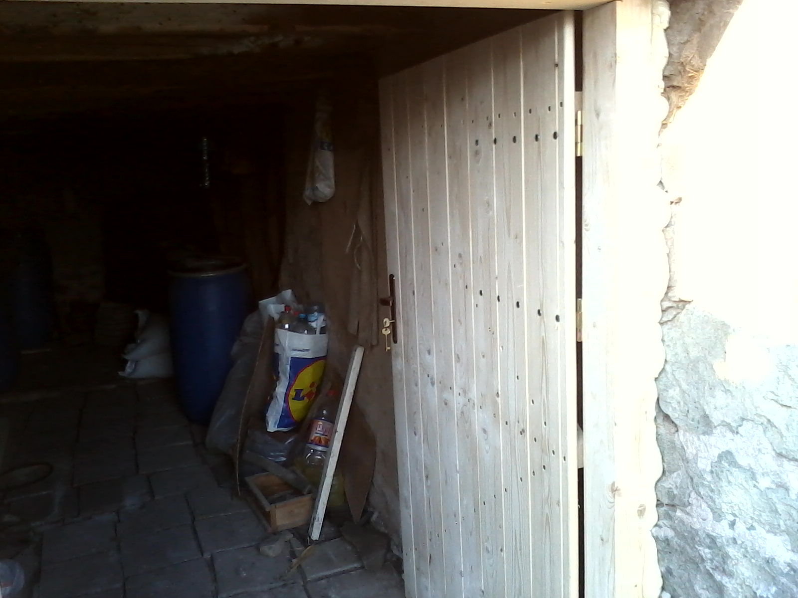

Иначе за подпиране....мисля че няма да стане защото точно където ще е банята и тоалетната,под тях се намира вратата на избата.(входа на избата)
Като кача снимки ще видиш. :!:

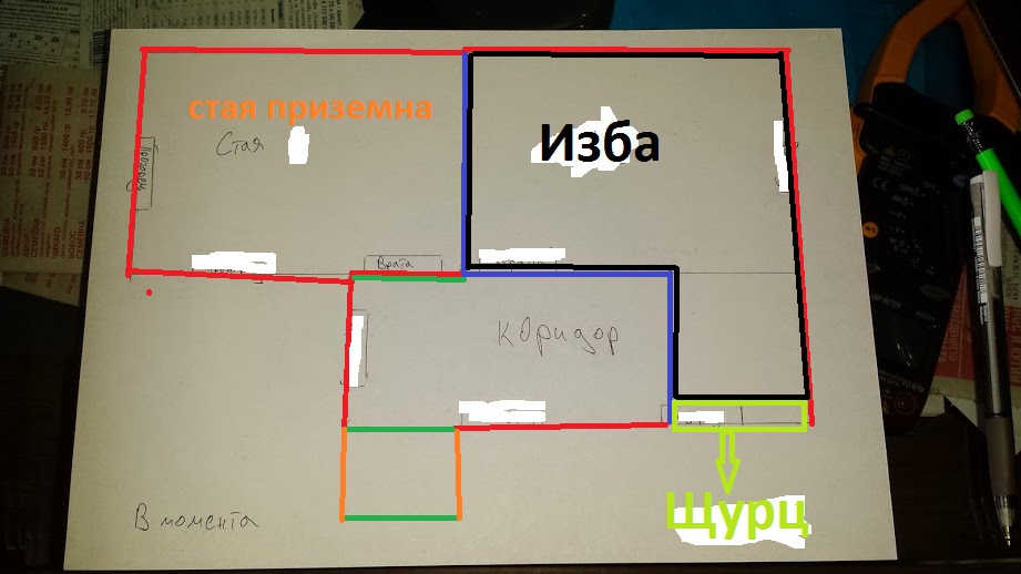

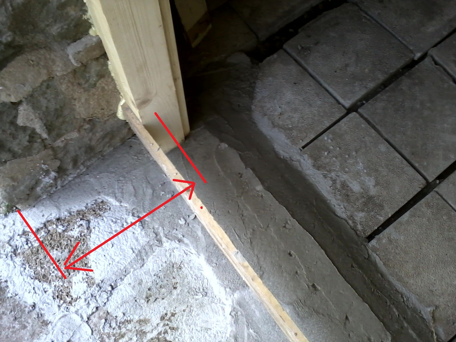

Чертеж на етажа и чертеж на приземния, така че да се вижда разбираемо под горния какво има като подпора. За сега се очаква под банята да има зид както разбирам? Комини и други такива елементи като колони.. Над вратата на избата какъв щурц има? Колкото повече снимки си направиш - толкова по добре. :wink:

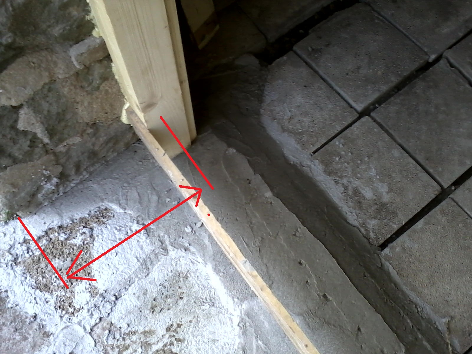

Направих ти схемата на приземния.Където не съм изтрил означенията-значи са си така.
Едно уточнение-
С червена линия съм отбелязал стената.Тя е от камък. (в момента размер не мога да кажа.но не по малко то 40-50см)
С зелено съм отбелязал вратите-те са 3 на брой.Една на стаята,една на коридора и една входна.
С черно е отбелязана избата.
Със синьо и проблема според мен. :? Тези стени са с кирпич.
С оранжево са тухли(това е външен коридор правен допълнително от дядо)

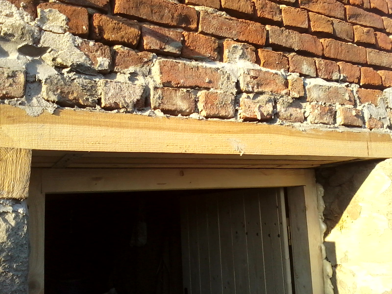

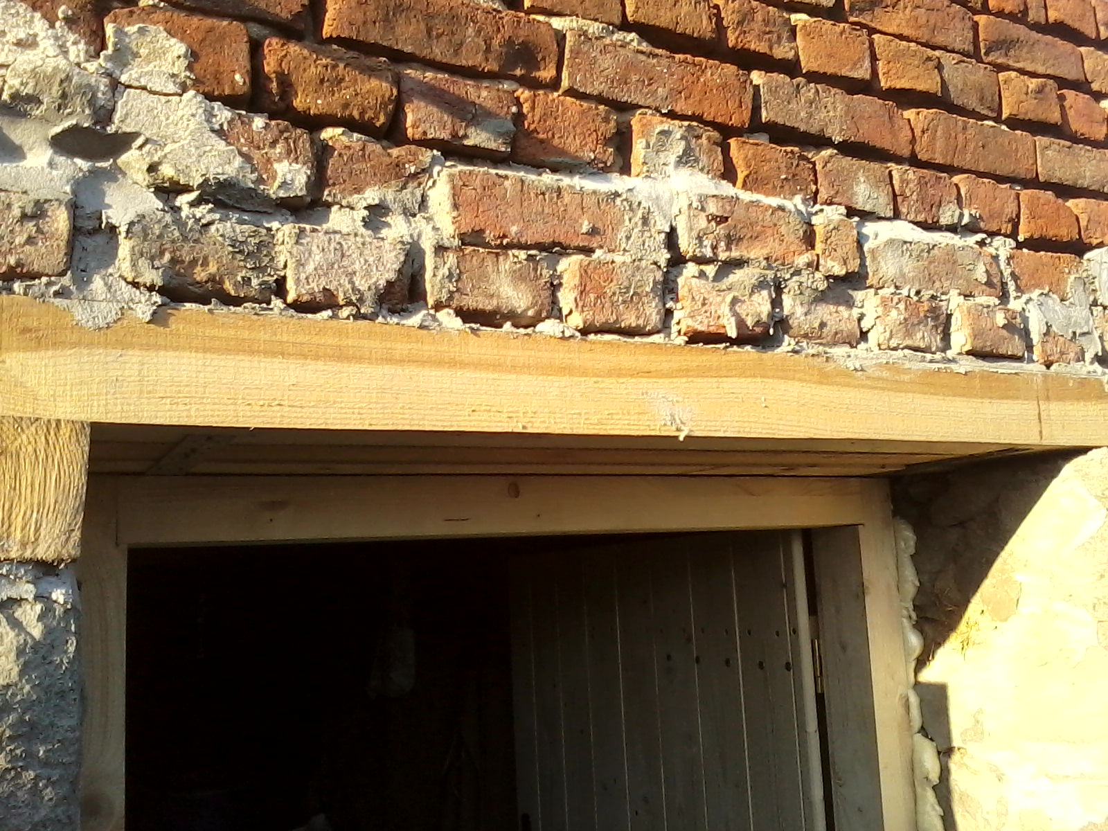

С светло зелено е "щурц" ...първо трябваше да го проверя в гугъл щот не знаех какво значи.
Хубавото е че точно това нещо е сменено.
Преди имаше стари греди-демек щурца е с греди.Мисля че са или 4 или 5.Новите са чамови с дебелина 10х10 см.
Имам една снимка мисля че. :rolleyes:
Бръкнах в архива и намерих това....
chapara - майстор
Е в/у кирпичената стена не е добра идея да товариш правейки баня и тоалетна. При всички случаи трябва да се преработи с колони и плътни тухли и чак тогава да товариш отгоре.
