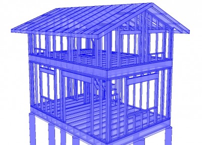

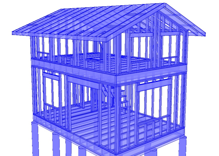

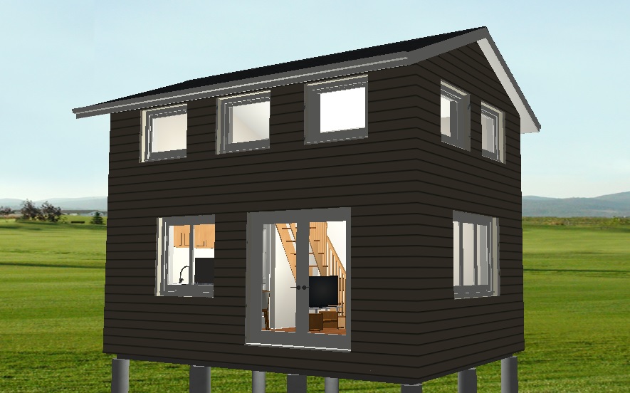

Наскоро отворих тема с въпроси за стройтелство на малко бунгало (viewtopic.php?f=47&t=49421).
След полезна дискусия съм на нов етап, съответно с нови въпроси.
Ето как си я представям засега:
А ето ги и въпросите:
1) Как да намеря проектант конструктор, който има опит с дървените къщи и ще може да прегледа и нанесе съответните поправки, така че да минем от идейна фаза към конкретен проект/план и да започнем със строежа?
2) Може ли да започна строителството и да узаконявам междувременно ? Т.е. има ли процедура да се узакони, постфактум, или трябва първо да извадя всички разрешения и тогава да започнем? Ако да, то каква е тя ?
3) Ще се радвам на всякакви коментари, съвети и т.н. относно дадената конструкция. Ако трябва ще пратя повече детайли и обяснения .. :)

1. По принцип няма нормално работещ конструктор които да не се е занимавал с дърво (няма как да направи дървен покрив на къща). Сега ако търсиш някои с огромен опит в скелетно-дървени конструкции от "американски тип" нормално е да не намериш - ама то и не е толкова важно. Друга тема е колко ще им се занимава и колко ще са отзивчиви - затова питаш, говориш и с които се разберете.
2. Ако искаш да строиш законно и с документи - не. Не че не може ама не вярвам да ти се занимава с даване на камара рушвети и да те направят "разноглед" в администрацията. Ако строиш законно пътя е следния: изходни данни (скица,виза, предварителни договори с Ел и ВиК и геодезическа снимка), изготвяне на проекти (архитектура, конструкция, ВиК, ел,Вертикална и трасировъчен, ЕЕ, ПБЗ, ПБ) по съответните части от проектантски екип, одобряване на проекта в общината, откриване на площадка с Акт2, водене на актове по време на строителство, вписване на сградата в кадастъра, издаване от общината на УВЕ (Удостоверение за въвеждане в експлоатация) и накрая подписване на окончателни договори с Ел и ВиК.

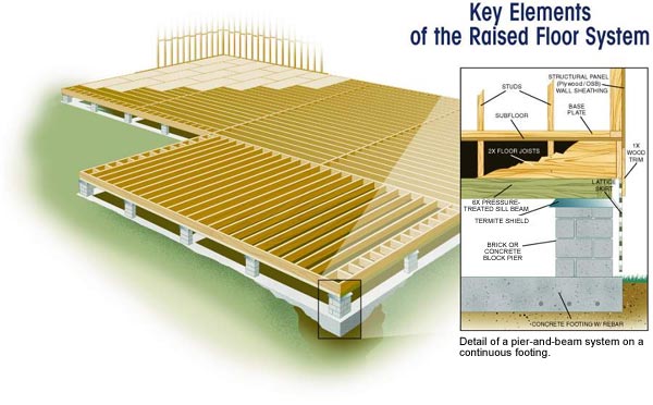

3. Чудя се защо първия ти под не е бетонен а гредоред?

Идеята е това да е първото бунгало, колкото да можем да изкараме уикендите там. Същевременно на негова база ще пробвам различните техники и технологии за да натрупам малко знания и след няколко години да се мине към по-голяма къща (ако се наложи).
Опитвам се да избегна бетонните основи, за да може впоследствие, евентуално, лесно да преместя това бунгало встрани и да използвам същата локация в парцела за по-голямата къща. Това обаче носи своите проблеми, защото както виждам ще трябва да мина 2 пъти през процедурата с разрешителните и т.н. Освен ако не извадя разрешително за преместваем обект. Защото първото бунгало ще е точно такова - преместваемо.
За по-сериозния строеж, съм се спрял на ивичести основи, така че пак ще имам под стъпил на гредоред, който ще се носи от ивичестите основи и няколко греди за по-дългите премостявания.
Иначе сега смятам да мина с една метална рамка (профил квадрат 10см) да стъпи на "стъпки" от бетон или пилони. Отгоре стъпват греди, хванати с анкер болтове и вече те носят гредите на пода (които са като гредоред). Тази рамка после може да позволи да преместим бунгалото, като го качим на няколко дървни ствола или директно с багера за гредите :). Нещо такова:
Аз това те питах - защо предпочиташ гредоред за първи под - хем по-скъпо, хем по-некомфортно. За първата сграда разбрах - ще я местиш, ама постоянната :?

Ами доколкото разбрах, такава им е технологията при "raised foundation". Получава се пространтво над земята и под пода на къщата наречено "crawling space". От една страна се изолира от влагата на земята, от друга е много удобно при проблеми и за инспекции какво става отдолу.
Просто се слага вата за изолация между ребрата, а отгоре на "гредореда" си се слага осб + каквато подова настилка ти скимне. Лично на мен ми хареса простотата и това, че се подхожда по еднакъв начин все едно е външна стена.

Целия проблем, е че не съм наясно с окончателния вариант за постройката. За да ми се избистрят нещата трябва да започна да "обитавам" по някакаъв начин местото. А за това си трябва постройка :) Става параграф 22 положението.
Гледах за каравани (скъпи и малки), после за фургони (няма добри оферти) и накрая реших, че е най-лесно с малко бунгало да започна, то пък се оказа че съвсем нама да е малко защото си казваш, що пък да не направя и полу-етаж, като така и така ще го правя :)))
По принцип тая технология с дървната конструкция позволява да се променят нещата относително лесно, и това е голям коз, като реша да достроявам или да преправям нещо по първото бунгало. Нещо като модулно строителство, като плановете могат да се избистрят в последствие..
Но все пак, ако отначало мога да фиксирам няякои параметри ще е най-добре.
