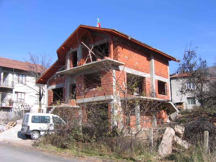

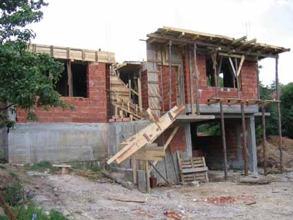

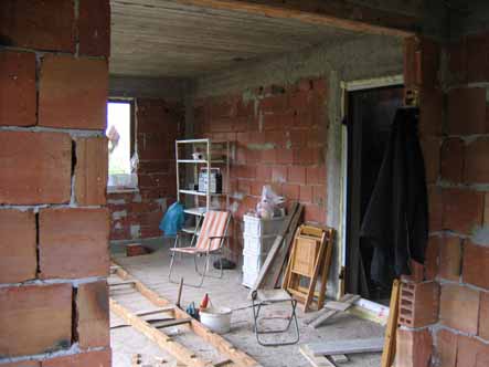

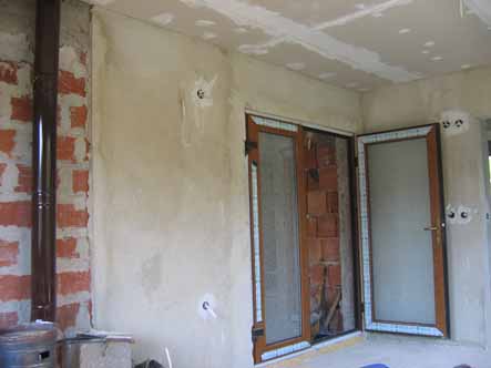

Ето и малко снимки.
Началото - май 2005 г.
Kladnica 003.jpg (173.26 KиБ) Видяна 27100 пъти
Юли 2005. На нищо не прилича още....
Front4_16_07_05 0000.jpg (54.99 KиБ) Видяна 27100 пъти
Ноември - вече си личи какво е:-)
The house - November 05.jpg (96.47 KиБ) Видяна 27100 пъти
В хола
Summer_2006 000000.jpg (49.09 KиБ) Видяна 27100 пъти

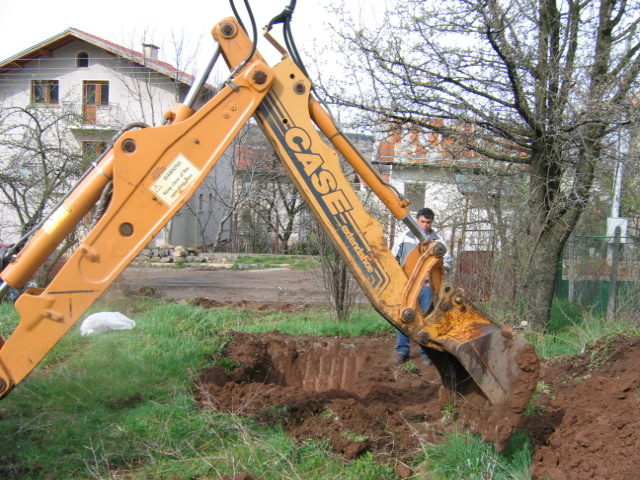

Тоя багер колко му е машиносмяната и имаш ли някави контакти ако му е под 250?
