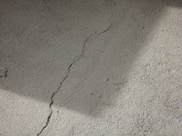

Поради неразбиране влязох в голям филм с подовата замазка на новопостроена къща.

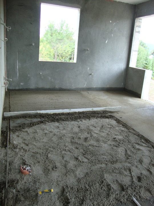

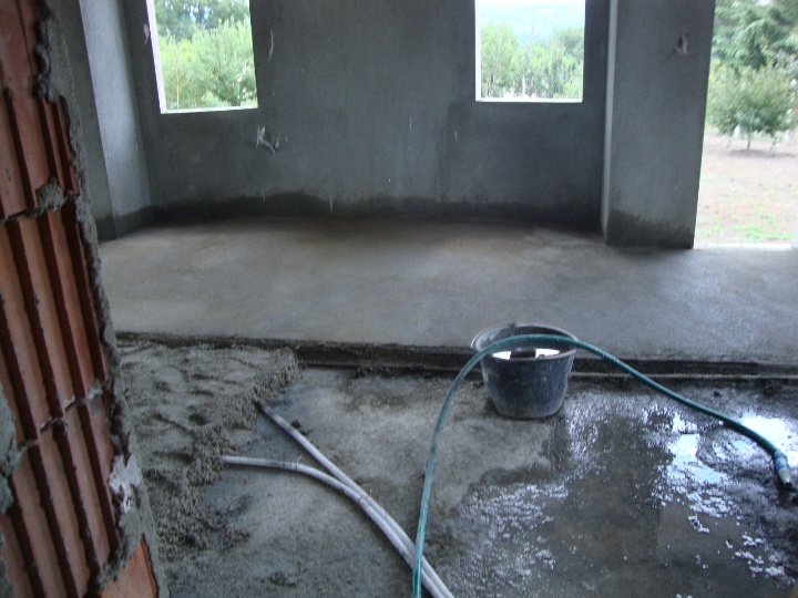

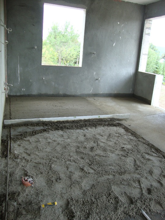

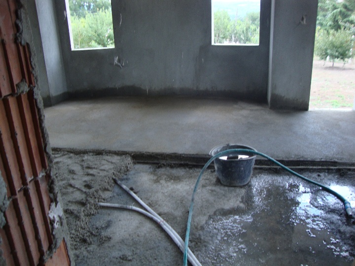

Става въпрос за замаска изпълнена преди4 месеца в двуетажна къща общо на двата етаж около 150 м2. Трябваше да се вдигне нивото с около 7-8 см заради ВИК тръби , интернет кабели и гофри по пода, наклони и т.н. Но и за избягване преговете на баните и тоалетните. Тъй като обикновенна земновлажна замаска би утежнила значително конструкцията и с цел спестяване на средства, майстора ми предложи да направи на единия етаж перлитна замазка а за другия етаж със стиропор с дебелина 3 см и върху него 4 см пясъчно циментна замаска.
Всичко това беше направено но без каквато и да е армировка за която по късно научих че е добре да има.

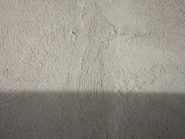

В момента около 4 месеца след направата и замаската е напукана на места ,при почукване бие на кухо и на места при по силен натиск сякаш поддава.
Прилагам и малко снимки - при направата и след това. Тъй като коридорите и стълбището се предвиждат с мозайка а в помещенията ще се слага гранитогрес а в други паркет не знам дали ще издържи и няма да се спука покритието ( гранитогрес ,мозайка). Още повече и след разполагането на мебелите.
Майстора на замаската без да дойде да я види в това състояние твърди че нямало проблем. После я видяха двама майстори като първия твърди че не е достатъчно здрава и ще напука рано или късно отгоре покритието а
другия който я видя и се занимава с направата на мозайка твърди че ще стане като преди мозайката положи мрежа.
Не знам какво да мисля и дали има проблем но не ми се иска да рискувам.
Моля за съвет ако положението е зле има ли начин да се оправи тази замаска или да се
Прави наново ( и наливане на нови средства ). А ако трябва да се прави наново колко би струвало с фибран мрежа и т.н. ( около 150 м2 площ ) качествено изпълнение за да стане здрава.
Много моля за компетентно мнение и помощ !
Напуканата замазка - във всяко помещение има пукнатини по замаската.

Полагането преди 4 месеца

Армината мрежа е задължителна и при това анкерирана за пода, като се полагат 5 анкера на кв.м.
VLADO66 - майстор
То че не е правилно полагането не е правилно.За да не изхвърляш и да хвърляш пари наново ти предлагам вариант на решение който съм правил в подобен случай:Изрязват/НЕ ИЗЧУКВАТ/ се с флекс прозорчета на всеки квадратен метър замаска.Разрежда се с вода лепило С 200 до вискозитет на рядък латекс и започваш да сипваш в направените отвори докато спрат да поемат.В никакъв случай да не чука по замаската.След няколко дни направи проба дали чука на кухо.Дано да стане, защото съществуват специфични обстоятелства които не си описал.Внимавай при рязането за трасетата на тръбите.
