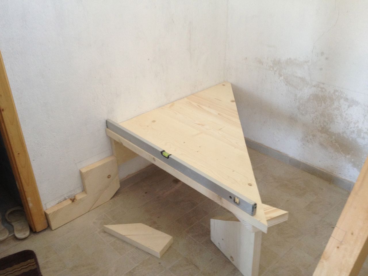

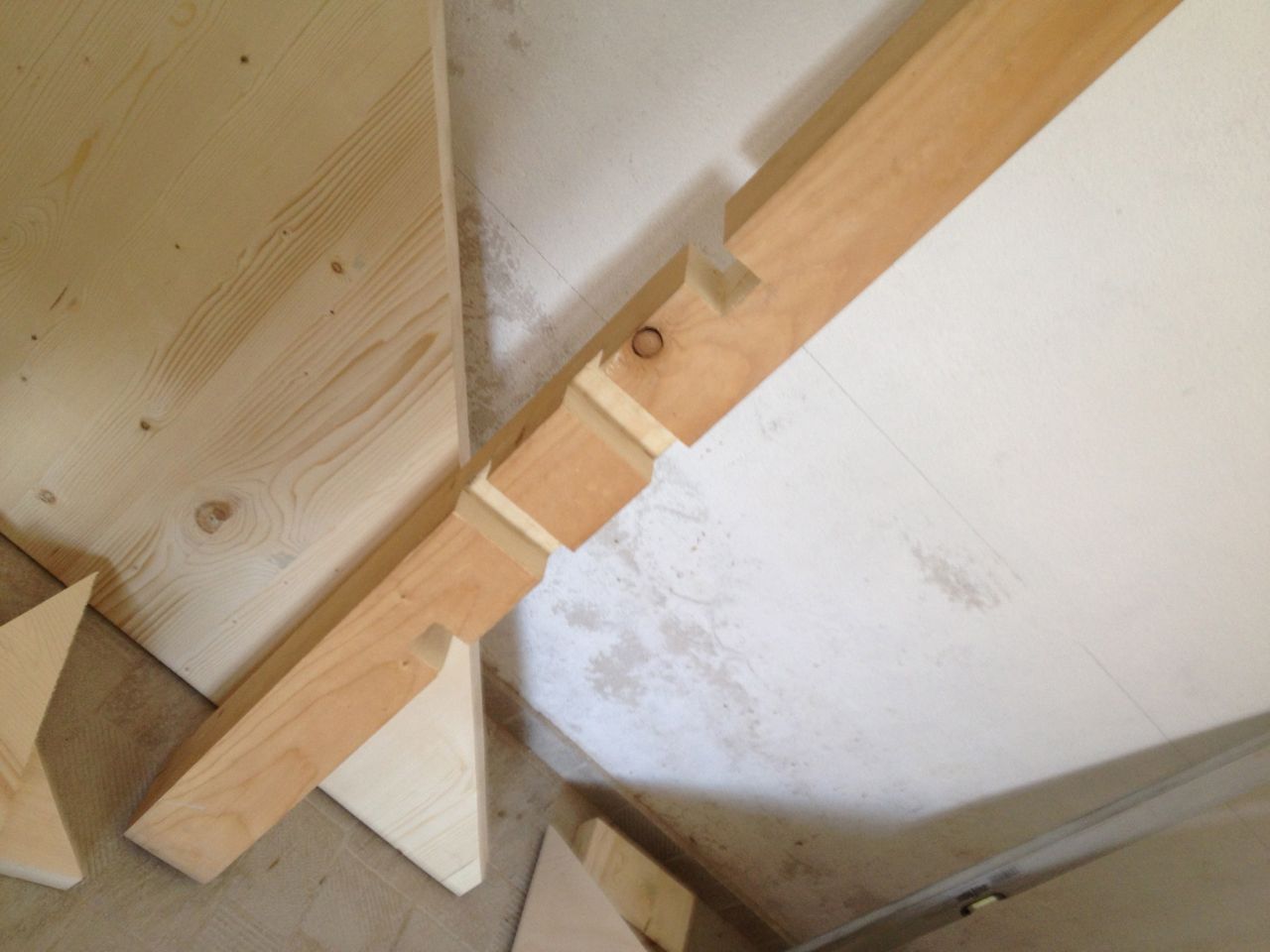

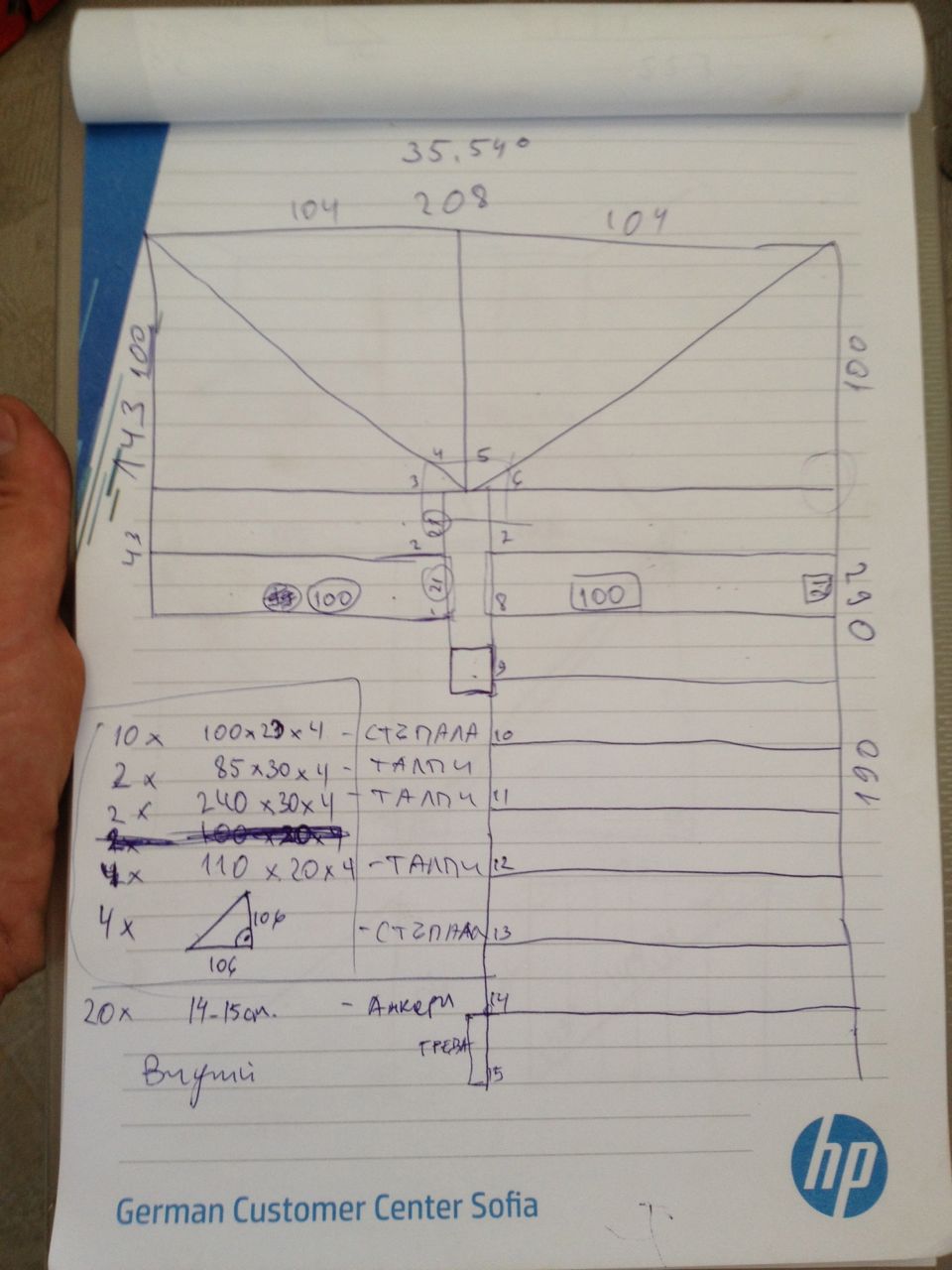

Това е нещо което сътворихме с баща ми преди около месец.
Засега не е паднала.
Скица

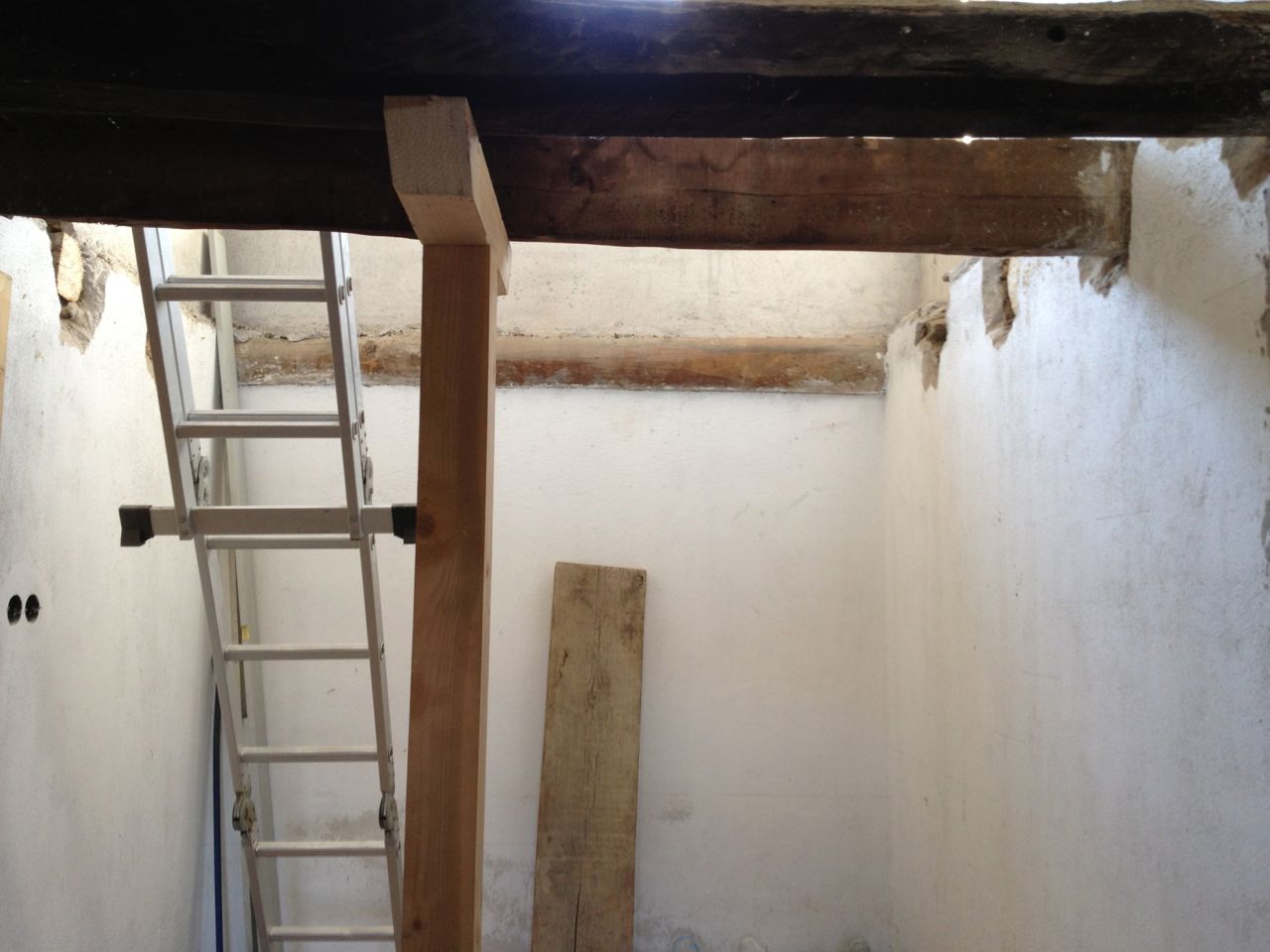

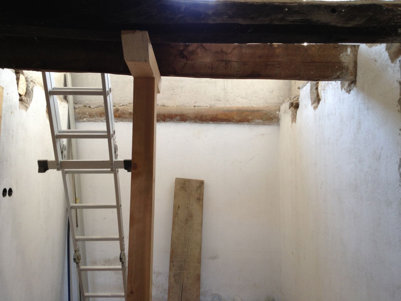

IMG_0446.jpg Ситуация

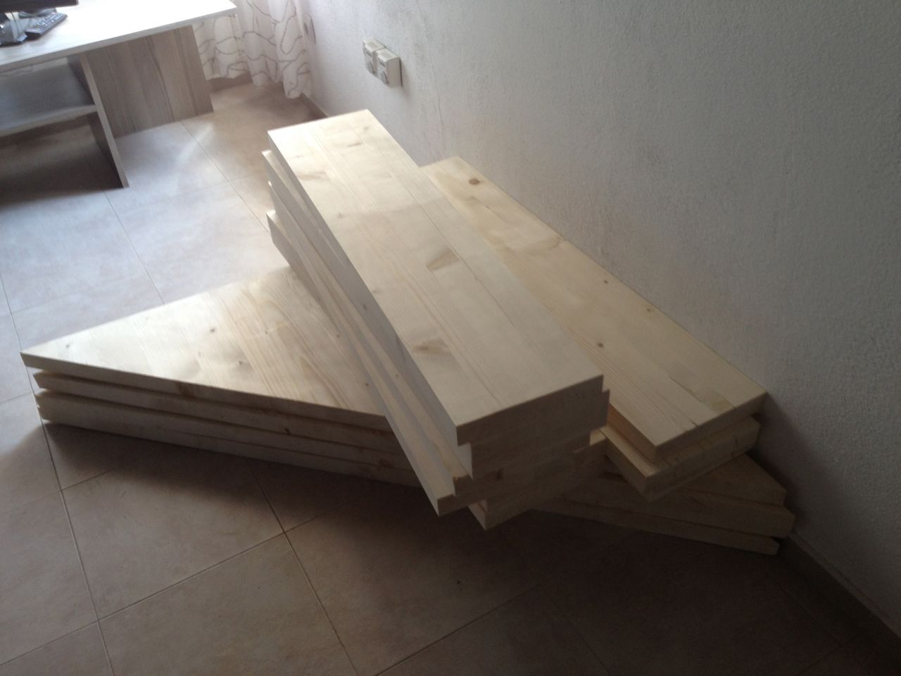

Материали
Стъпало
Кол
Има ограничение за броя на снимките.. ще продължа в друг пост.

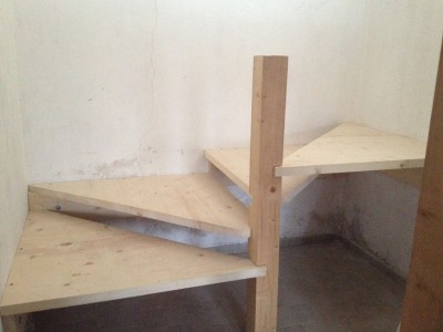

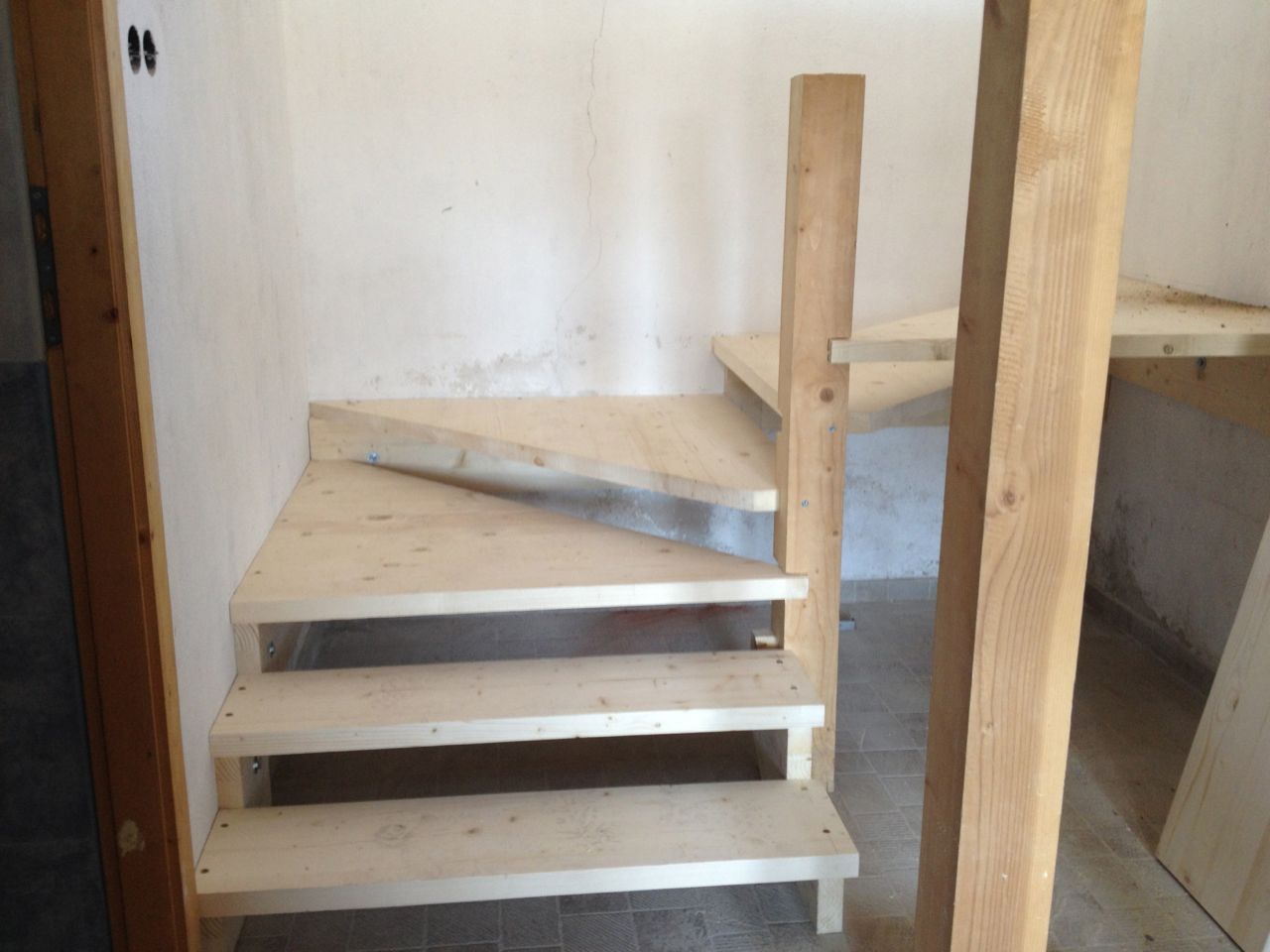

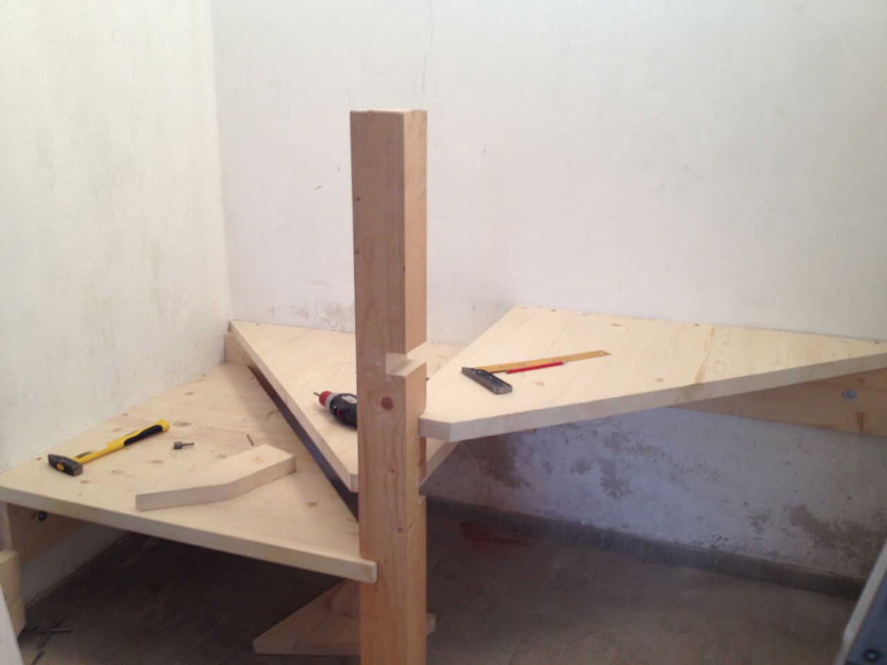

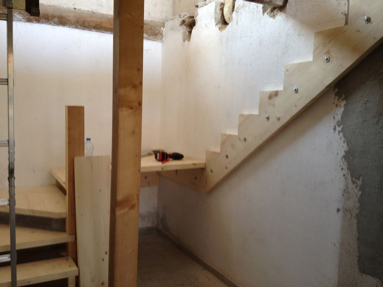

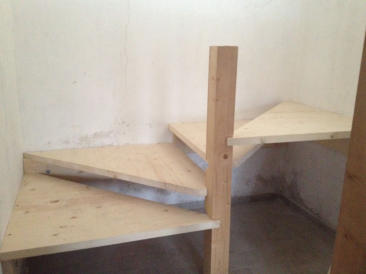

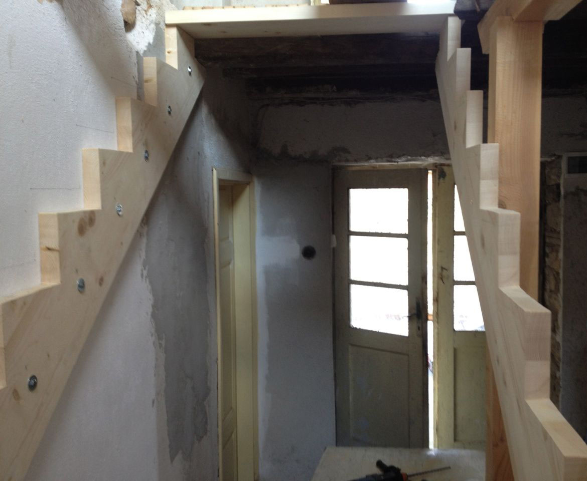

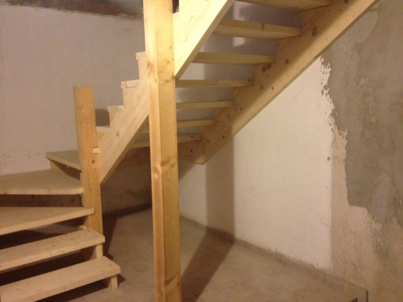

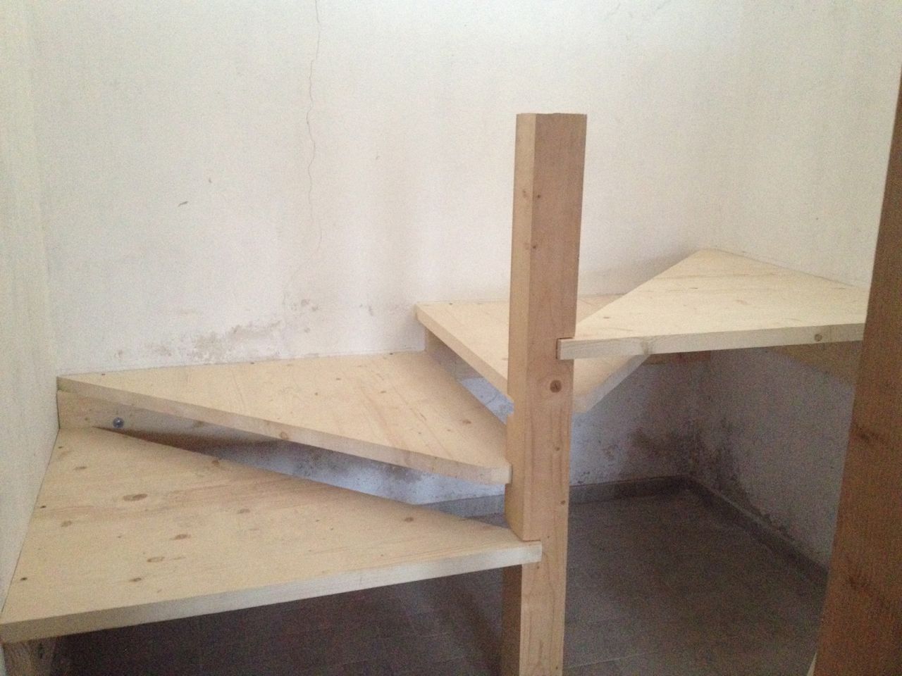

Продължение.
bulforce - помощник

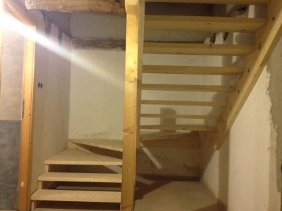

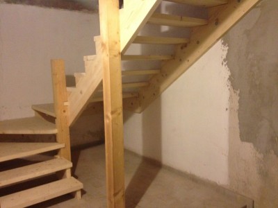

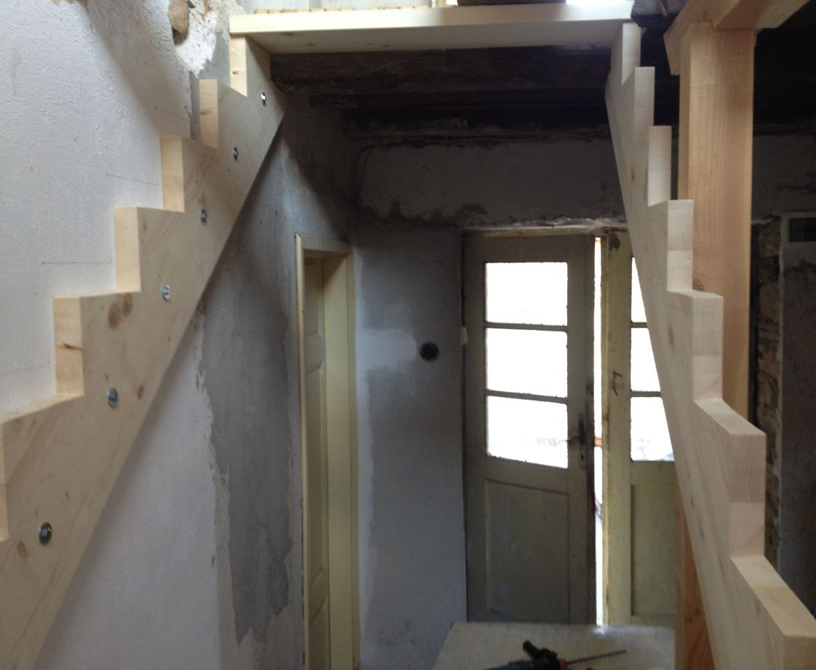

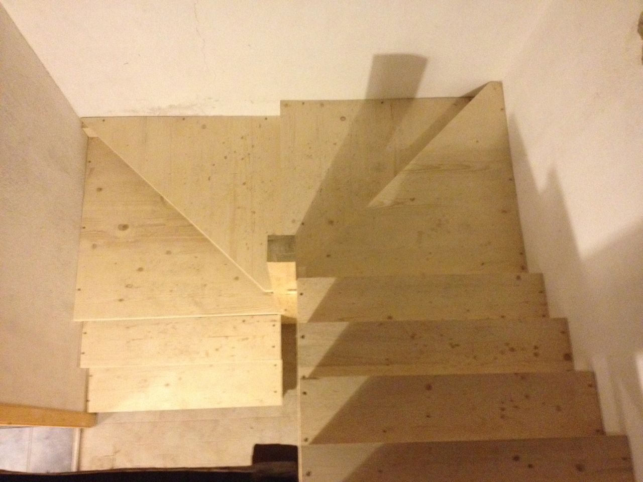

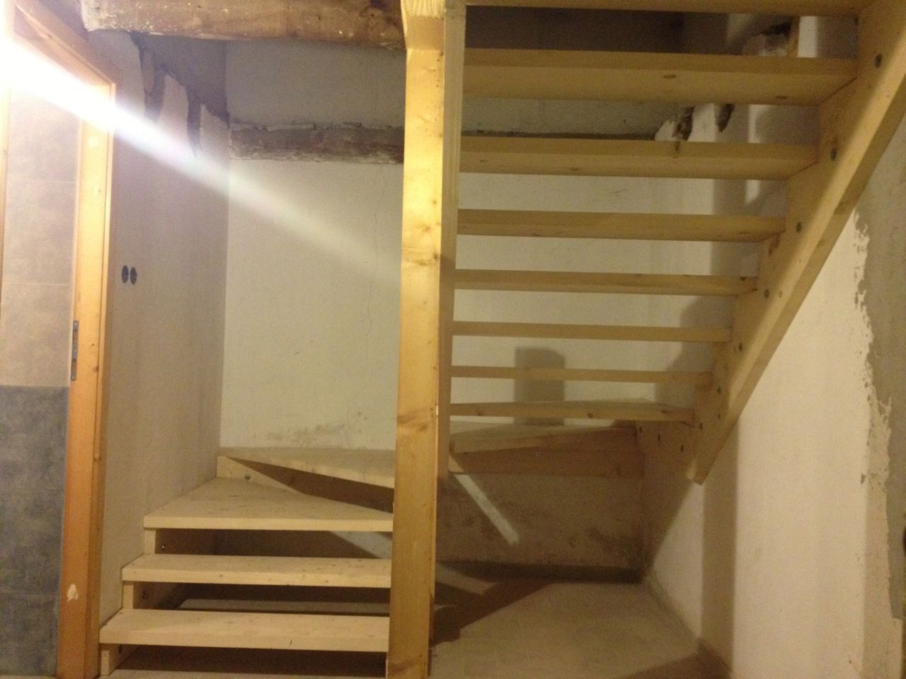

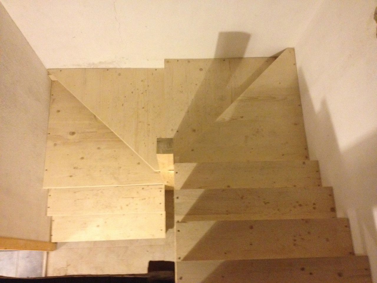

И резултата:
bimbaeco - майстор
Браво. Идеална работа сте свършили.
stiv1961 - майстор
:supz: Напълно в духа на форума.
