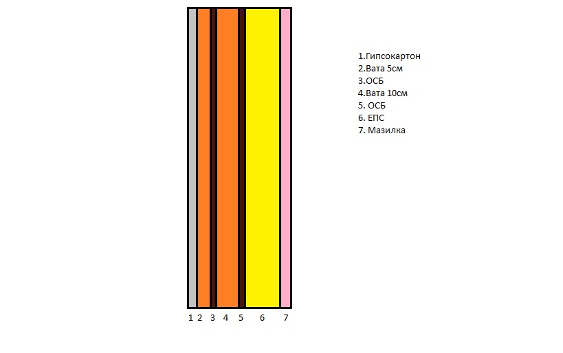

Вече имам постове в няколко други теми, но да направя кратко въведение. Става въпрос за дървена къща от OSB панели с вата. Една от големите ми въпросителни е дали да правя хидроизолация(мазана) на OSB-то преди да сложа топлоизолацията (EPS 15см). Ако има притеснения от това, че къщата ще се херметизира да кажа, че е планувана с вентилация.
Да правя ли някакво специално закрепване/залепване на EPS-а?
Имам и малко еркери. Там същата изолация като дебелина и закрепване ли да сложа?

Нямах време да изчета цялата статия, но по принцип идеята на дървените къщи е да са със вата и изцяло дишащи с вентилируема фасада. Слагането на ЕПС от гледна точка на сградостроителството е малко да "акаш на пометеното". Най-често обаче лесната технология и ниската цена (казвам го в добрия а не в лошия смисъл) са пред "архитектурно-технологичната ошлайфаност" за която от беглия ми поглед става въпрос в статията.
По темата - никаква хидроизолация не рпави между ОСБ и ЕПС - не знам от къде ти хрумна това? От вътре обаче (щом отвън ще е ЕПС) онова което ти бях писал за покрива - пароизолация! Това филмче мисля ще ти е полезно - това се води "Мерцедеса" на пароизолациите - http://www.youtube.com/watch?v=4u2IJv9X_UI

Аз съм лаик по темата. Споменава се, че се получава конденз между ЕПС и ОСБ, при което има опасност ОСБ-то да започне да гние и аз реших, че мога да му направя хидроизолация. Общо взето това беше пътя на мислене. Какъв би бил проблема ако има такава?
Къде отвътре трябва да бъде? Аз мислех между гипсокартона и вътрешната вата.
VLADO66 - майстор
Пароизолацията се слага неподсредствено под гипсокартона.Хидроизолацията върху OSB-то е паробариера и спира парата в него.Хидроизолациите на водна основа ги дават пародифузни,ама не бих лежал на тази кълка.
С това което си намислил само ще влошиш нещата защото направо ще набиеш въпросната влага на това място. Слага си се пароизолация във вътрешния топъл пласт преди минералната вата (това което е писал Владо). По правило паробариерата трябва да е между слой 1 и 2 на твоята схема, но понеже обикновенно в слой две минават кабелите и инасталациите които ще надупчат фолиото по практично е да се сложи между двете вати (твои позиции 2 и 4). ОСБ-то на позиция 3 ми се вижда безмислено (освен ако няма някаква укрепваща функция) - за какво го слагаш?
Позиции 3,4 и 5 всъщност са готови панели и само ще се монтират не место.

Никой не каза са какво се прави външната изолация на дървена къща при положение, че ЕПС не е добър вариянт.
Tsilkov - майстор
dr_slavov написа:
Отново с вата между дървени бичмета на вентилируема фасада. За крайно покритие може да е винилов / фиброциментов сайдинг, дървена ламперия, етернит, ОСБ с мазилка, ............
