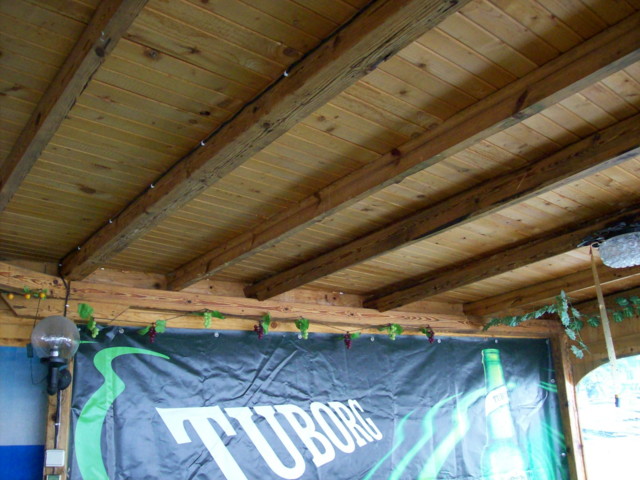

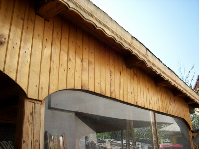

Ето съвет и от мен,правиш си стъпки и в тях бетонираш винкел под конец,с предварително пробити дупки за винтовете с които ще се хванат гредите,растоянието може да е и 2-3м /при мене е 3м/за покривната конструкция може и греди 5/10 през 0.50м или 8/10 през 0.70м.Облицоването както решиш но ако тръгнеш да слагаш изолация вече няма да е барака и става друго нещо.Вместо дълги пирони може да ползваш арматура 6-ца като пробиваш първо дупка с дълга бургия става бетон,не забравяй че трябва да оставиш стряха,съобрази размерите на бараката с тези на материалите за да имаш мин. фира.Ето малко снимки от мойто барбекю за което съм ползвал остатъчния материал от кофража/гредите/
