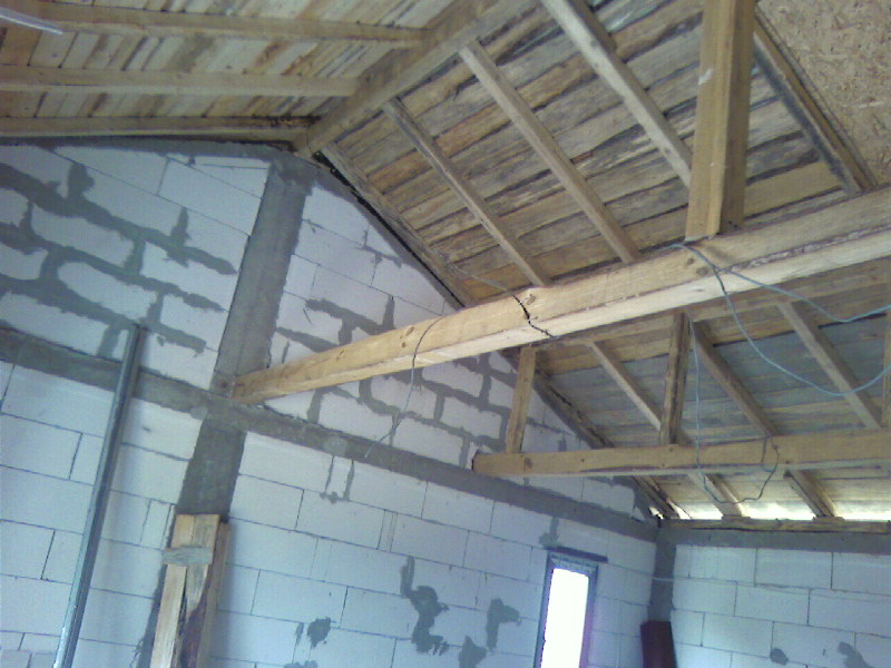

ebahti - майстор
Copy of Copy of Photo-0064.jpg (111.64 KиБ) Видяна 6611 пъти
:wink:

kukuchev63 - специалист
ebahti написа:
:wink:
благодаря за снимката .казаха ми че отстоянието между стените е голямо и трябва да бъде с пеобразен профил а не с дървени греди

ebahti - майстор
kukuchev63 написа:
6м. си е множко,при мен беше 5 м. Върху гредите имам наковани дъски за да се ходи по тавана,а под тях е ГК ,провисване нямам. Провери по складовете колко ще ти струват греди на 6м - 25/25см примерно ,ако не става и с метални профили
