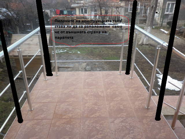

evsibo - специалист

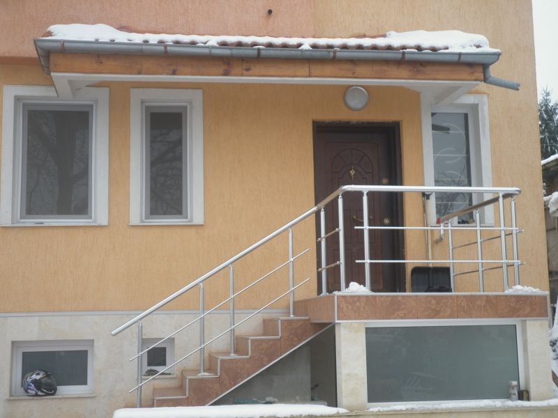

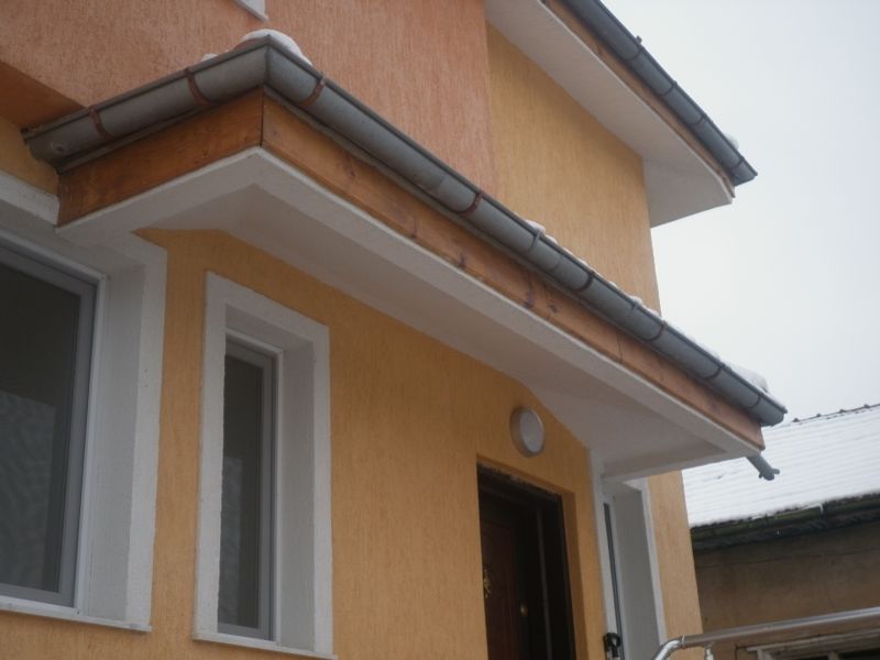

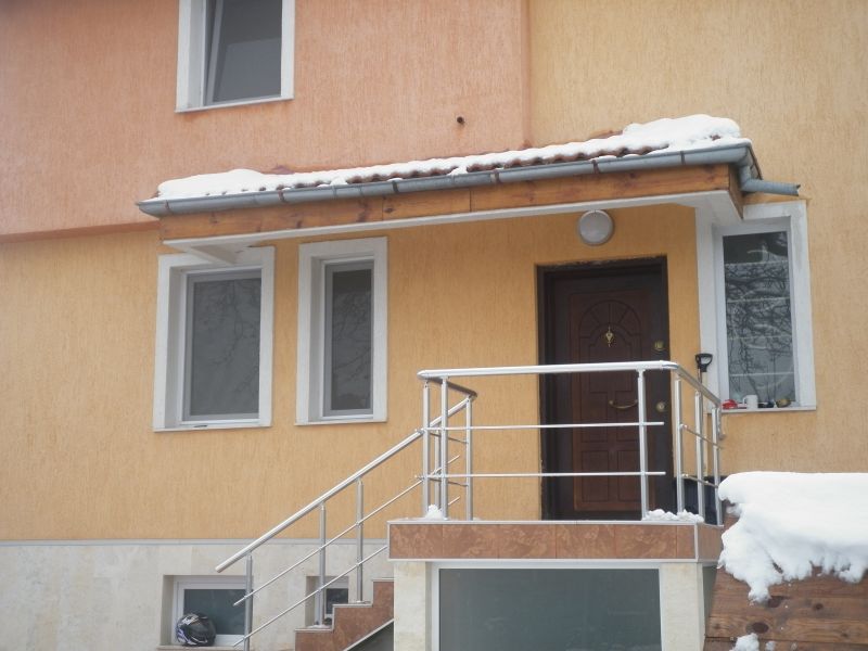

Здравейте , има ли начин тази козирка която е от бетон продължение на плочата да се разшири с 1,5 м. за да покрие площадката и стълбите които са със северно изложение че , като духне северняка и като вали всичко набива във вратата . Приемам всякакви идеи и съвети . Забравих да спомена ширината която в този и вид е 1 м.

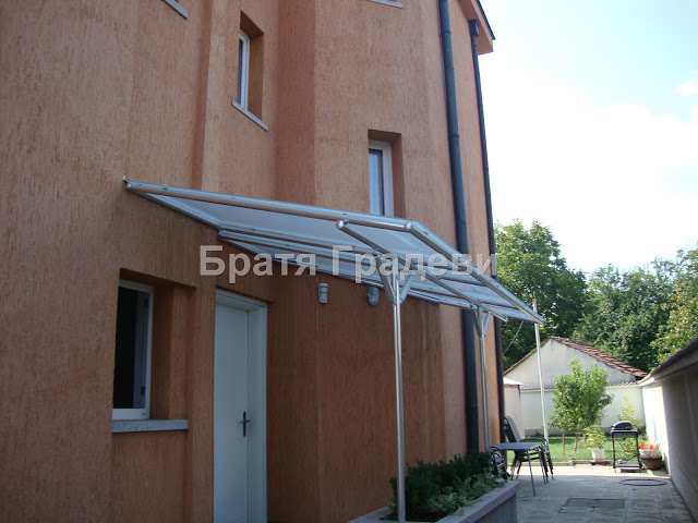

Има начин-с поликарбонатен навес.

А за размери 1,5 м. х 3 м. горе долу колко ще ме ощават .

Зависи от материала на конструкцията/желязо или алуминий/-на този джиджан парапет ще му отива второто.Също така цената зависи и от дебелината на поликарбоната.

И аз съм на мнение , че дървен навес на този парапет ама въобще няма да върви , колкото до антрето , предложено ми по-горе никакви зидарии повече . Писна ми . Остава консрукция от алуминиеви профили с поликарбонат нещо такова ще е

Това което си показал ще трябва да разрушиш бетонната козирка.
Ако искаш само да увеличиш дължината на покрива бих ти препоръчал с дървена констукция и отгоре ламарина, но ще трябва да замениш сегашните керемиди с ламарина. Само ще удължиш мертеците и отгоре слагаш ламарината. :wink:
Като гледам сегашният покрив е реализиран с керемиди, ако искаш да го удължиш със същите керемиди то ще трябва да пуснеш и колони за да държат навеса.
Това са вариантите без ограждане отстрани.

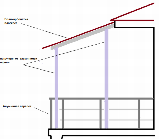

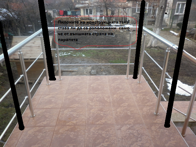

Мисля за нещо такова
Така не става ли ?
P1000810.png Става дума за алуминиеви профили .
