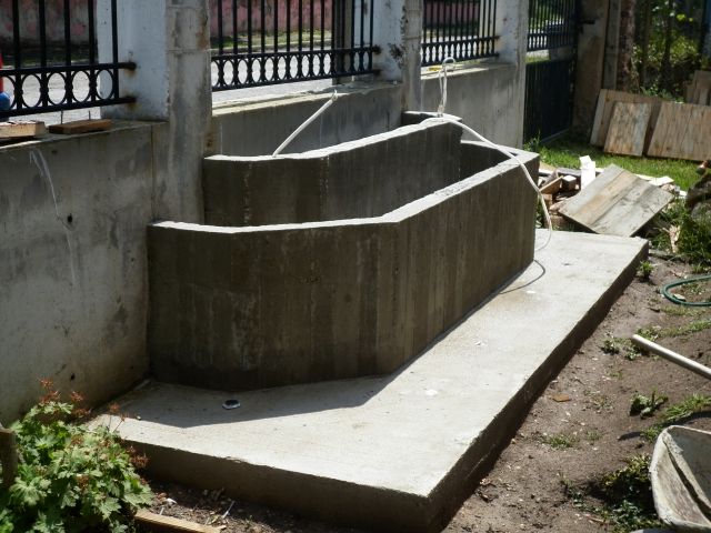

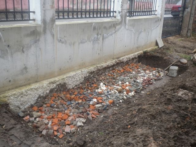

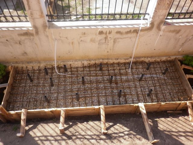

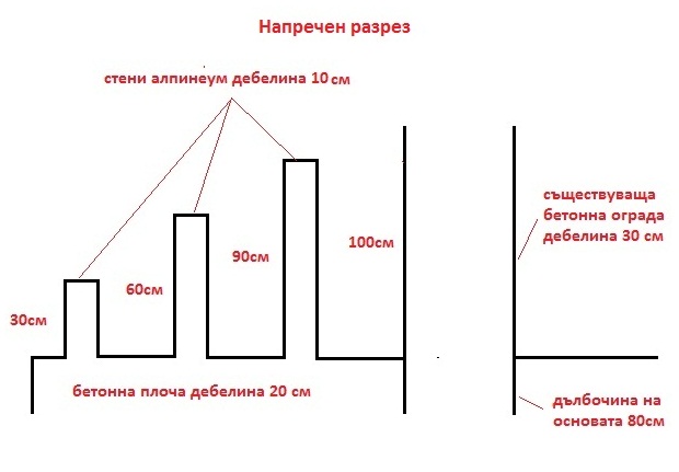

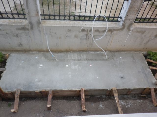

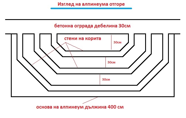

Здравейте поне жената ме е напънала да направя един алпинеум железобетонна конструкция имам следния въпрос. Основата, която ще е плоча с размери 400х130х25 и трябва да се захване за вече съществуваща бетонна ограда, без да има на нея оставена арматура, където да се захване арматурата на основата и в последствие коритата на алпинеума какъв е начина? Вариант 1: Пробивам дупки в оградата с размер колкото е размера на арматурата набивам шишове и към тях връзвам арматурата на основата. Вариант 2: Пак пробивам дупки в ограда набивам анкери с шпилки http://www.vidira.org/site/dubeli_metal.php#./vnd.html и след това връзвам арматурата към шпилката. Питам, защото на много места съм виждал как подобни конструкции изграждани в последствие са се отлепили, а не искам и при мен да се получи грозно е. А ако има други решения споделете ги
А това е самият алпинеум
това е дупката за основата и оградата за която трябва да се върже
VLADO66 - майстор
Вместо да се мориш с бетонища може да ползваш тези http://www.sofurban.com/zid.html.Видимия бетон не е толкова проста работа-трябва пластификатори,гладък кофраж,добро вибриране и т.н.
ebahti - майстор
Дупчи с бургията под ъгъл,през 10тина см . Ама алпинеума да е убав-по добре от каманяци да се напрай.... :wink:
evsibo - специалист
ebahti написа:
Гледахме ги тия далаверки ама ... абе жена , иначе с камък ще го облепвам.
evsibo - специалист

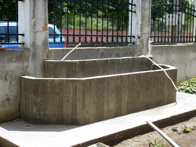

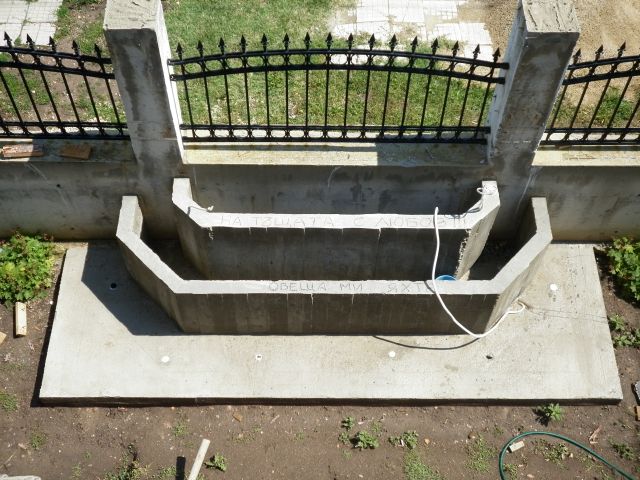

Ето до къде стигнах , без да си давам много напън
ArturDent - Почти Безобиден
evsibo написа:
Трябва да сложиш яка хидроизолация отвътре, щото камъка ще се отлепи от влагата....
dadko - майстор
Интересно какъв ще е надписа на преградата, дето ще е висока 30 см...
evsibo - специалист
Колкото до хидроизолацията си мисля за това http://markita.net/borogrund-1l-impregn ... rosil.html поносимо като цена. Приемам и други предложения , а надписа на третото корито ще е "ама друг път"
nikolson - майстор
Тая тъща само с яхта.... :-D С камък щеше да си спестиш доста труд и последващи проблеми. :partyman:
VLADO66 - майстор
С този дренаж и при положение че се напече бетона ще трябва често поливане.
