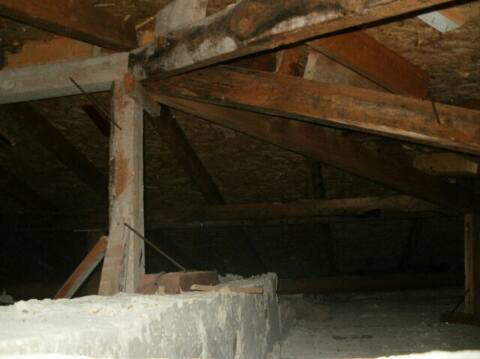

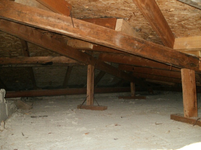

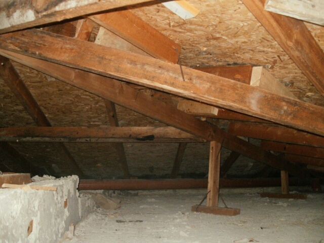

От лятото съм собственик на селска къща. Това май ми е вече третата тема с различен проблем.
Та последния е с покрива. Тавана на втория етаж е плоча и единственото място от където има достъп до подпокривното пространсво е една стая коятое била предвидена за тераса. Та от тази стая изрязох гипсокартона и се намърдах под покрива. Най високата точка - билото е на метър височина. Пълзейки стигнах до крайните части да огледам. Оказа се че ОСБто положено за основа е мухлясало и почерняло. За някаква изолация и дума да нестава. От някъде става течение, което се усеща в цялата къща.
Не успях да снимам но утре мисля да пусна снимки щото работата хич не ми харесва. За къщата имам да доплащам сума която е горе долу колкото нов покрив. Моля някой компетентен да се изкаже какво да правя - нов покрив или ремонт. Само да успея да снимам.

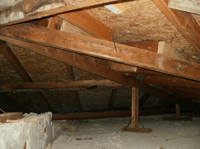

Ето малко снимки. Не можах да снимам муала отблизо, защото покрива е доста нисък и не мога да се провра.

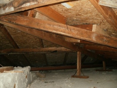

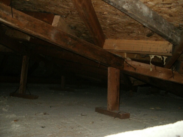

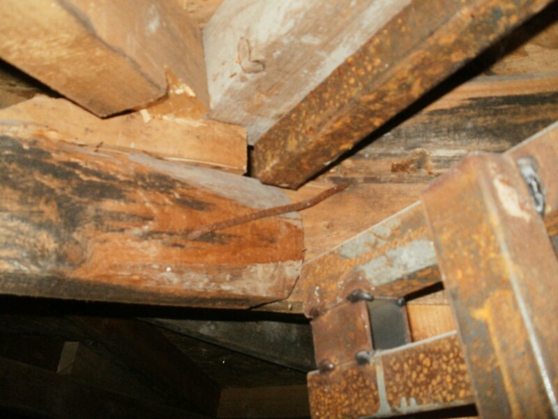

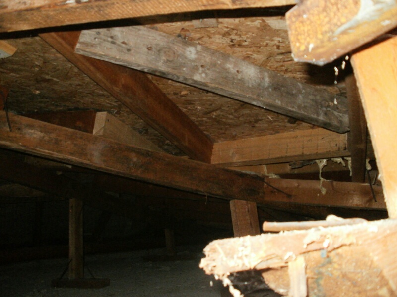

бат Вальо - специалист

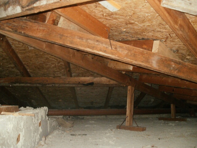

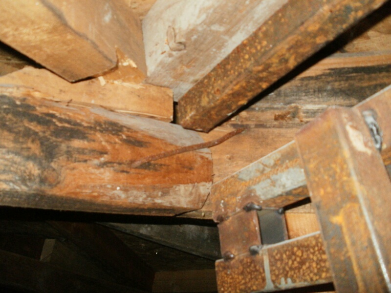

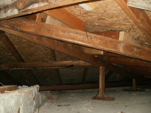

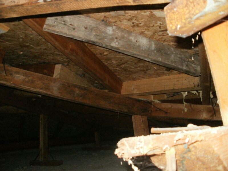

още
ralev - специалист
Конденз образуван от липса на топлоизолация и вентилация на покрива, от там и мухала.
VLADO66 - майстор
Горното плюс неизсъхнал конструктивен материал(гредите).
Мухала е повече по периферията на покрива, но апарата не снима до там със светкавица. Там е направо черно ОСБ то. Какво ще кажете за изпълнението на гредореда, някой е ковал дървении където му падне май. Освен, че няма изолация, не мисля че е уплътнено въобще по края и от там духа и влиза сняг. Дали това е поправимо при положение,че няма достъп заради ниския покрив?
VLADO66 - майстор
Ако дуе и вее сняг трябва да се прави отгоре.В най-ниската част е най-студено и с най-малък въздухообмен и там е нормално(така да се каже) да е най-мухлясало.При всички положения трябва монтаж на покривни отдушници
А при положение че става яко течение от къщата към покрива дали заради слаба вентилация е мухлясало? Освен мухала, другия проблем е че духа и топлото ми заминава.
Вадим Владимиров - специалист
А какво е покривното покритие?
