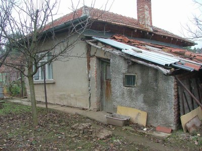

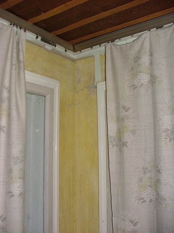

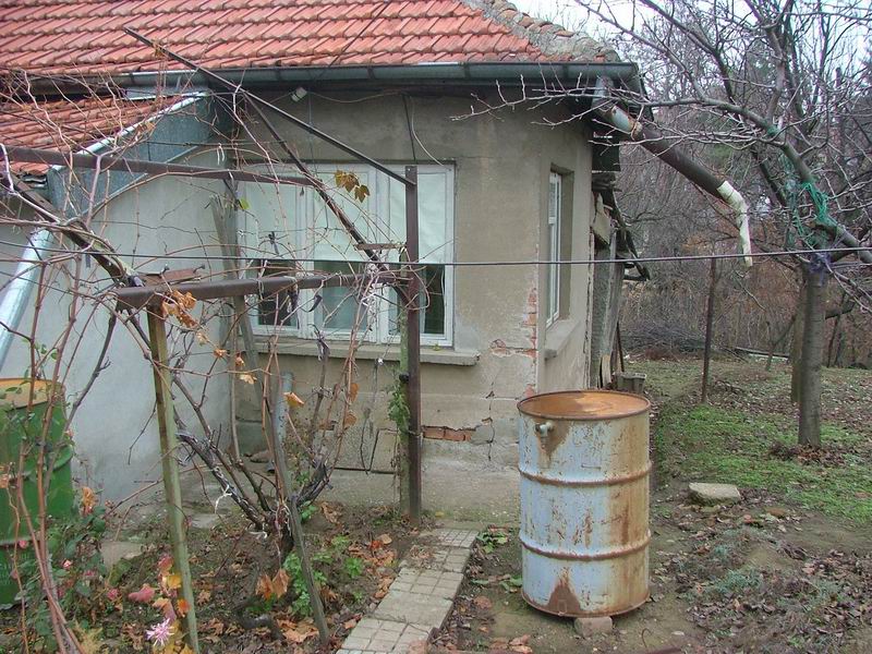

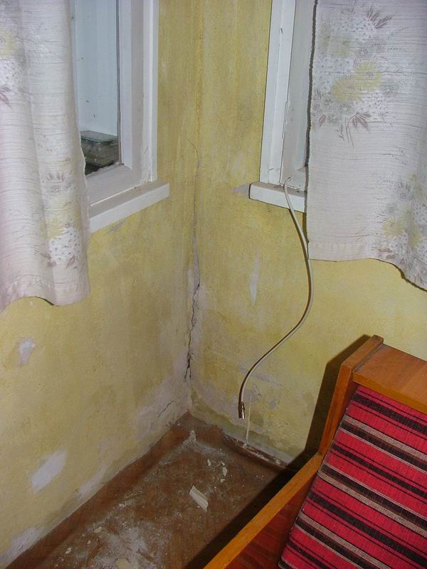

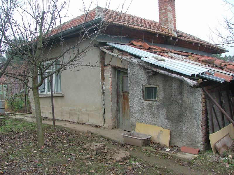

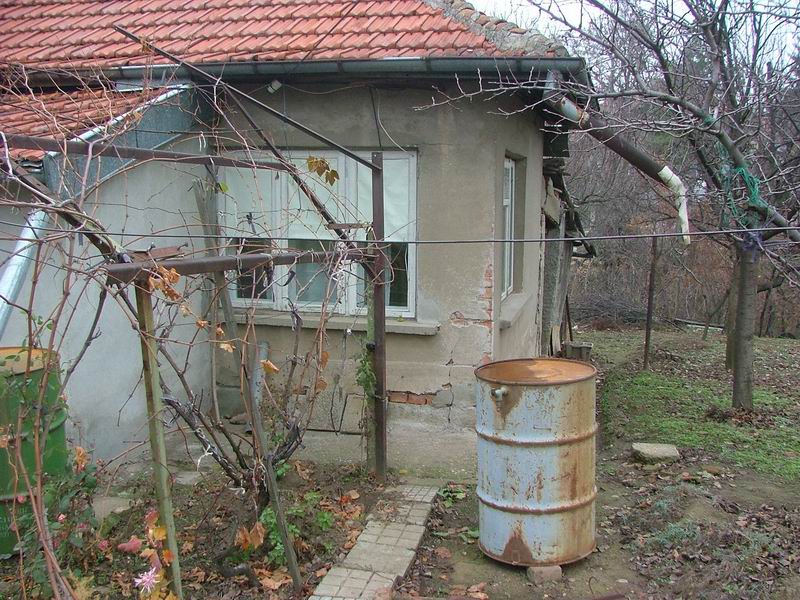

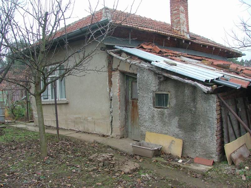

Родителите ми имат къща която според мен е започнала да се уляга.Как бих моъл да спра процеса. Къщата е тухлена, тавана е гредоред, пода е бетон, но незнам дали е само замазка вътре или е цяла бетонна плоча с основи. Отзад към къщата пристроиката е тоалетна и навес за дърва(и др.боклуци).Мисля, че заради ямата на тоалетната пръстта уляга. Пристроиката се е килнала видимо(около една педя зяпа оторе)но и къщата мърда. Решил съм да съборя пристроиката и да запълня ямата с пръст и строителни отпадъци.После отгоре да излея плоча и да построя отгоре още една стая.Въпросът ми е как бих моъл да изпълня основи и колони за да е стабилно и същевременно да укрепи старата къща. Парцела има лека денивелациа назад към пристройката.

Изгребваш ямата и я пълниш с едра баластра(т.нар.дренаж) или едър трошен камък и нищо друго, отгоре си изливай каквото искаш.

Къщата отдавна е улегнала,това според мен е пропадане.Улегат новите сгради, а тази не е от тях.Както се вижда от снимките няма колони ,няма плочи и най-вероятно и хубави основи.Това са имали възможност хората ,това са построили.Ако нямаш възможност да я буташ и да я правиш наново( най удачния вариант) първото което трябва да направиш, е да бутнеш пристройката,да отведеш водата от къщата включително и от водостоците.Ще решиш частично проблема но за твое успокоение си викни един стр. инж.

Постройката е заминала - тук вече няма начин - буташ и пълниш с трошен къмък, не със земя. После водоплътен тротар около цялата къща на поне 1 м. ширина, читави улуци и отвеждане на водата от водостока по-далеч от основите.

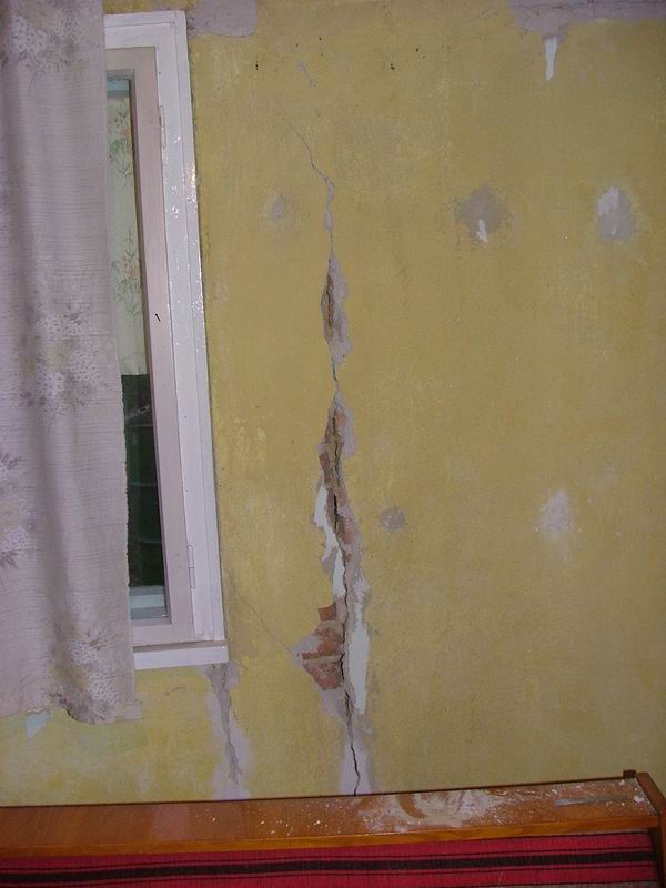

Тая вертикалната пукнатина до прозореца, дето явно те притеснява - загледай и ще видиш че точно на това място няма превръзка между тухлите - тук нещо е било зазидвано, подпълвано, затова и се пукнало.
tonkata - специалист
dolli абсолютно вярно е че е зазидвано нещо там. На първия оглед не бях обърнал внимание. Имало е врата може би. Но факта, че къщата е мръднала малко, си остава. Позамазал съм малко на тънко, да видя дали ще се нацепи мазаното и да разбера дали продължава да мърда.

Къщата има нужда от стъпки и от колони ,и всичко това трябва да се върже с един пояс .
за целта Покрива трябва да го няма
