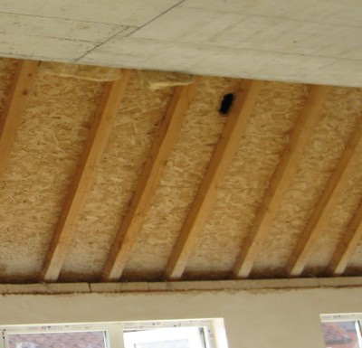

покрива е скатен, като отгоре е бетонна плоча, а отстрани е скосен, като е изграден от дървени греди, върху които са наковани ОСБ плоскости. На ОСБ плоскостите има няколко дупки (умишлено издълбани от строителя) като на снимката се вижда една от тях.А от външната страна на покрива, където са тези дупки има едни наподобяващи къси коминчета тела. Дали това е вентилируем покрив?
Тъй като строителят няма да каже лоша дума за изпълнението си - има ли начин и какъв е той, за да разбера дали гредите и ОСБ-то са обработени с препарати против дървояди, гниене?
кои са най -удачните материали (марки,модели), с които да се обработят гредите и ОСБ-то против дървояди, гниене и т.н.? Коя би била най-удачната форма за изолация на този покрив (в скосената му част)? дали е удачно между гредите да залепя един слой EPS примерно с 5 см. дебелина, а после да добавя друг слой с минерална вата 5 см. , след което направо да го затворя с гипсокартон?

здравей колега,най-добра изолация,ще постигнеш с минерална вата,обаче тази с фолиото..,ще предпазва лятото от напичане.Относно гредите лакирай ги с подходящ лак и няма да имаш проблеми доста дълго време..

Кашираната вата задължително с фолиото към помещението.

само размишлявам.....дали,няма да е по-подходящо,ватата да се монтира нацяло(над профилите за ГК),а не само между гредите?Все пак,топлината(примирно) ще стига до гредите,и те един вид ще се явят като термомост,макар тяхната площ да не е голяма като сбор.По принцип,дървеният материал(сухият) като цяло си е вид изолация,но сравнен с ватата (или пък с XPS-а) примерно,е поне 7-8 пъти по-топлопроводим!Как мислите,дали размишленията ми се движат в правилната посока?

Като гледам, помещението ще е обитаемо.По принцип се прави двуслойна.Първо се запълва между гредите, после се пуска на кръст още един слой вата.Направи си цялата изолация с вата.Тогава обаче се прави окачена конструкция - с директни окачвачи правиш скара и върху нея покритието.Колкото повече изолация имаш на тавана, по-добре.Поне от снимката не си личи да са обработени дървените части.Иначе има много импрегнатори, например може да ползваш на БОХЕМИТ.И с лак става също, но на водна основа.И да не ги обработиш, пак няма да имаш проблеми.А дали е вентилируем, зависи дали горното покритие - керемиди, битумни материали и т.н. са на скара върху ОСБ-то.

С битумни керемиди е изпълнен покрива, на скара над ОСБ-то. Реших да поставя вата на два пласта - първият между гредите, а вторият кръстосано под гредите. Тогава възниква друг въпрос - тъй като покрива е вентилируем то следва ли като полагам ватата в областа където са дупките за вентилация на ОСБ, да разкъсвам ватата и в двата слоя за да може влагата, която прониква от вътрешното помещение да си излиза навън??
