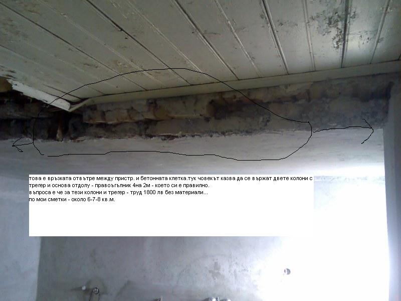

гледали са няколко човека и това което строителя казва че трябва да се направи е така, правилно е...
въпроса е, че че за част от работата - отвътре, иска толко пари за труд, отделно отвън ще се направи опасване на късата страна - около 10л.м. плюс две пети на късата страна.
това отвън ще ми го калкулира отделно като труд....

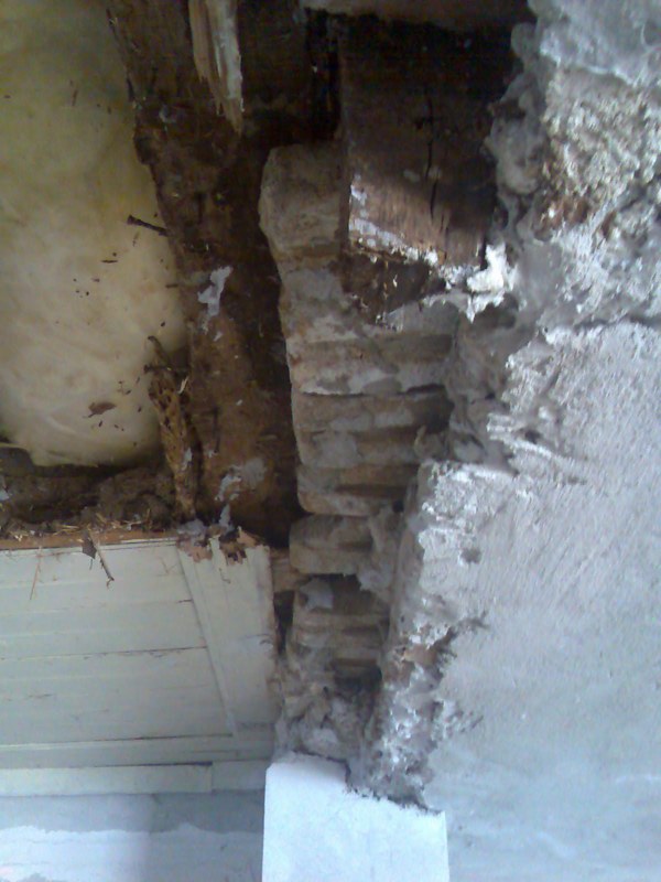

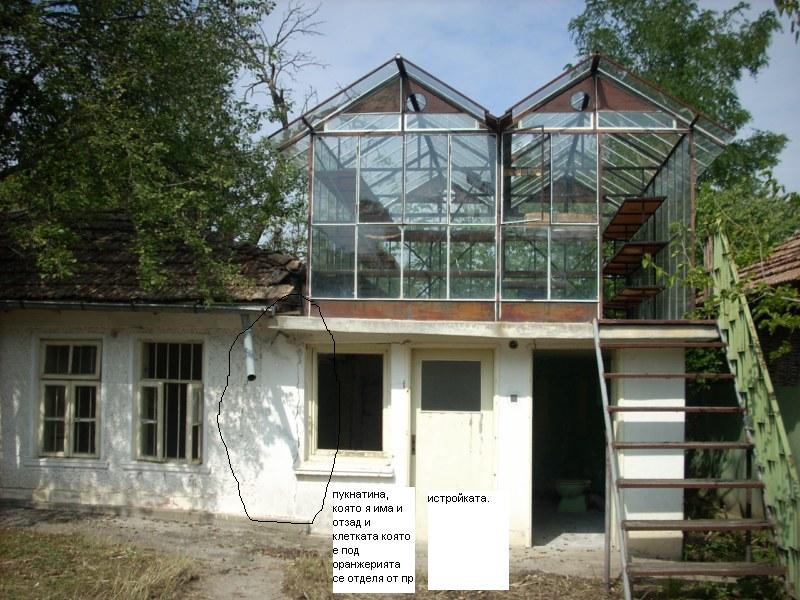

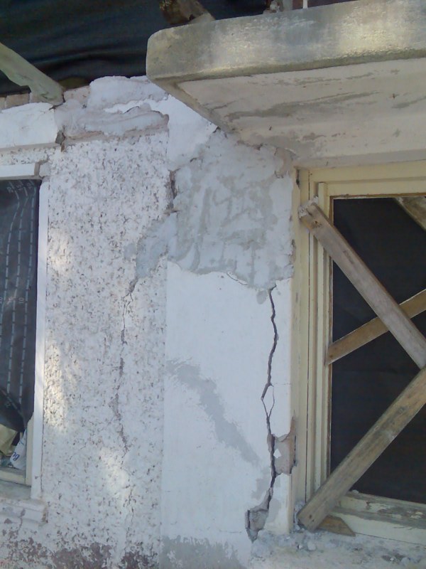

sergi - специалист
нагледно
на последната снимка, от пукнатината надясно до края, на късата страна отстрани - две пети и отзад пак около 3 л.м. подкопаване и подсилване основи - за отвътре - труд 1800, материали - 1500 лв за всичката работа.
за работата отвън не е казал но е отделно от тези 1800лв за вътре....
sergi - специалист
хм...предположих че като има снимки ще има повече яснота........
schuldiner - майстор
Аз пък се пообърках от снимките... Нещо не виждам причина за укрепване на зидовете (не че е излишно по принцип). Изчакай и други мнения - все пак сме на работа, но до вечерта ще се включат още колеги.

VLADO66 - майстор
Има язва на връзката между оранжерията и покрива,където набива вода.Отделно си пуснал олука точно там където е проблема и се получава омокряне и уплътняване на основата.
