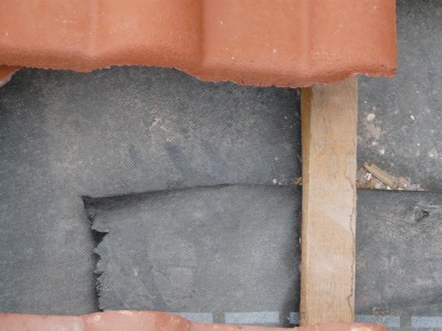

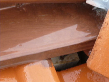

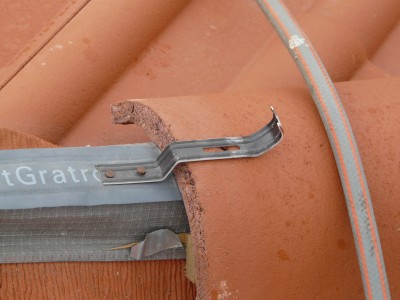

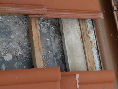

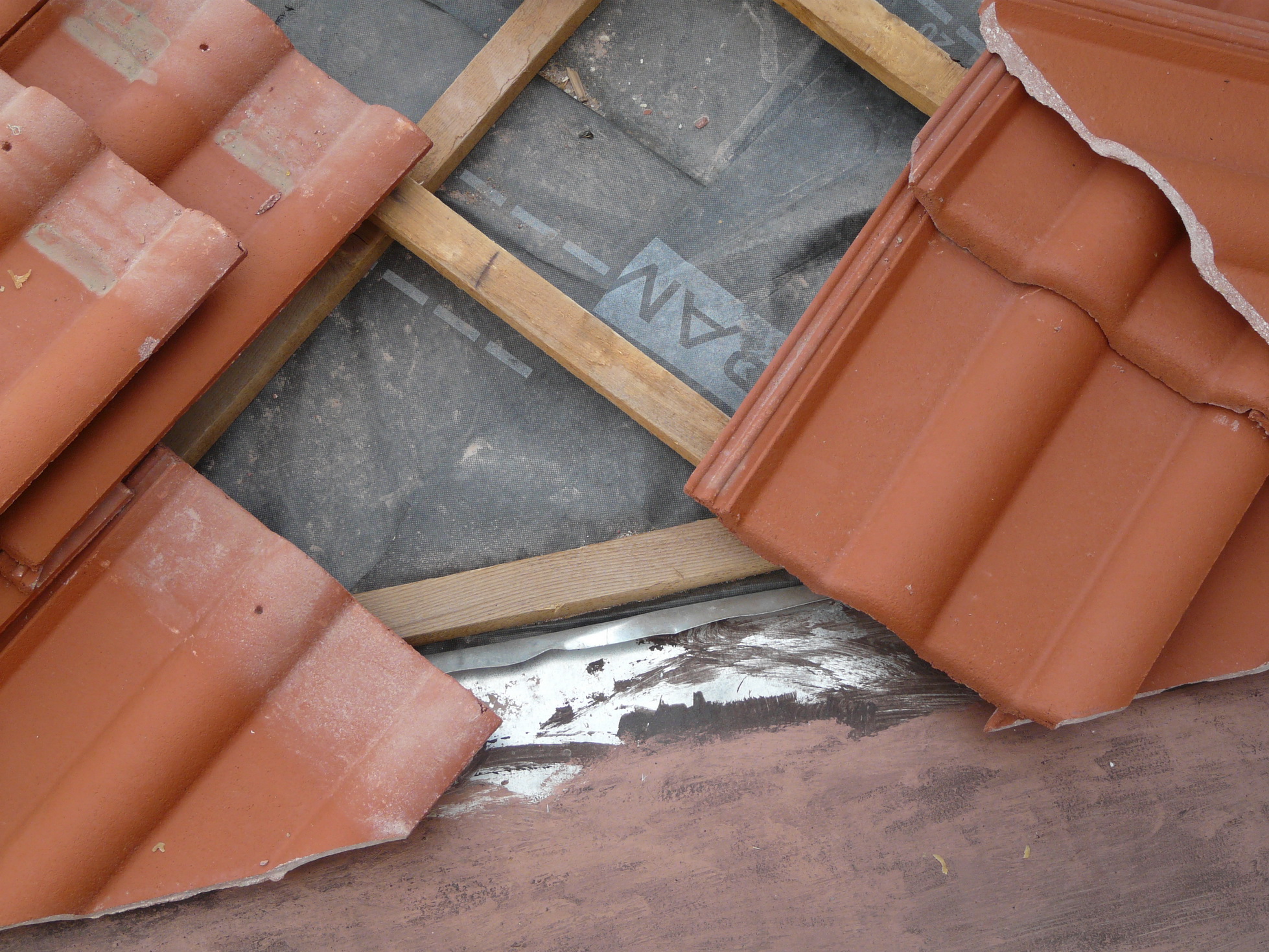

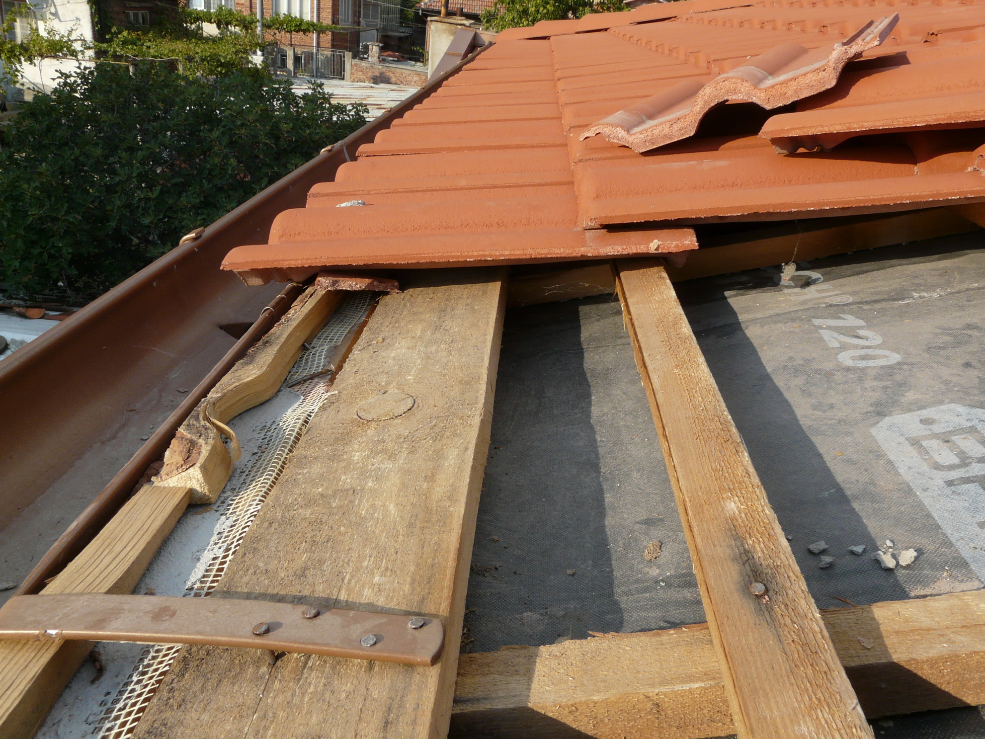

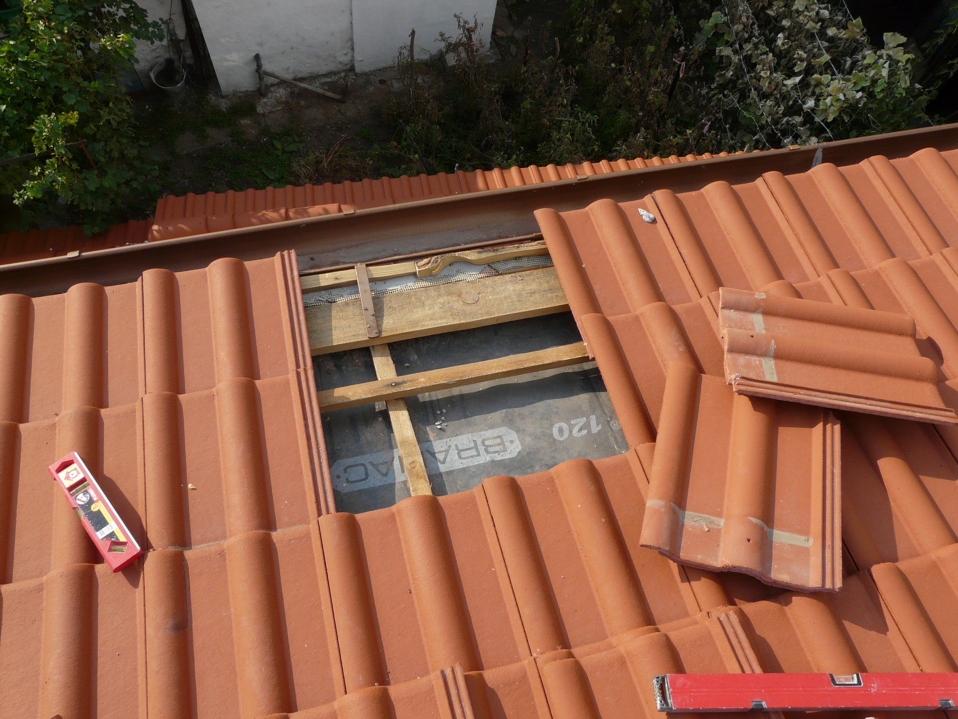

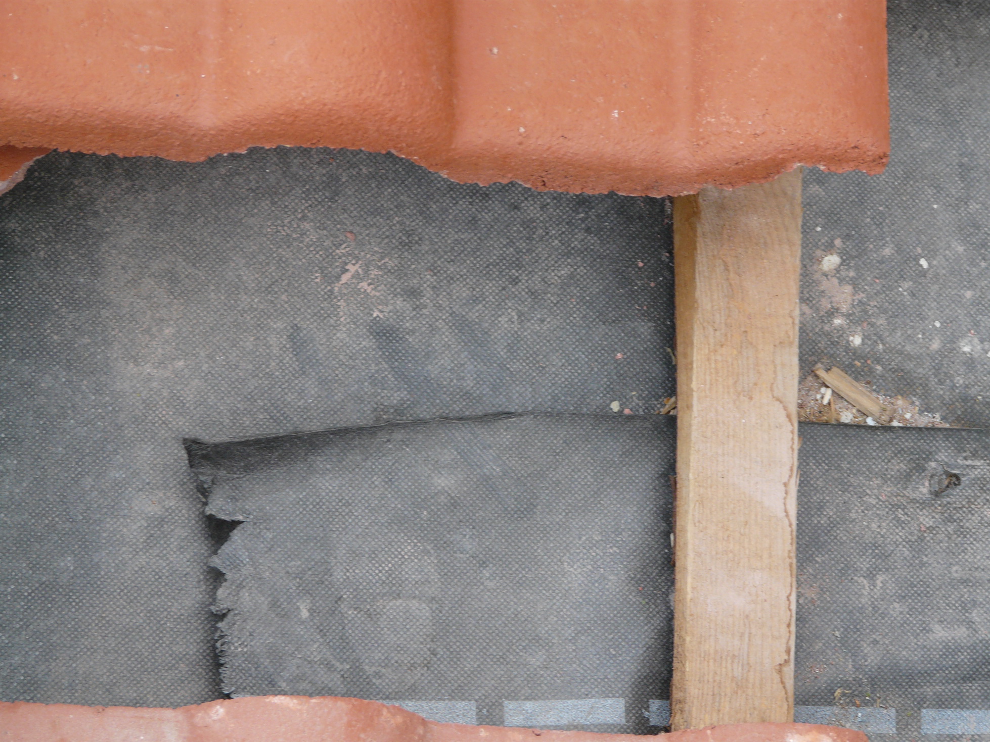

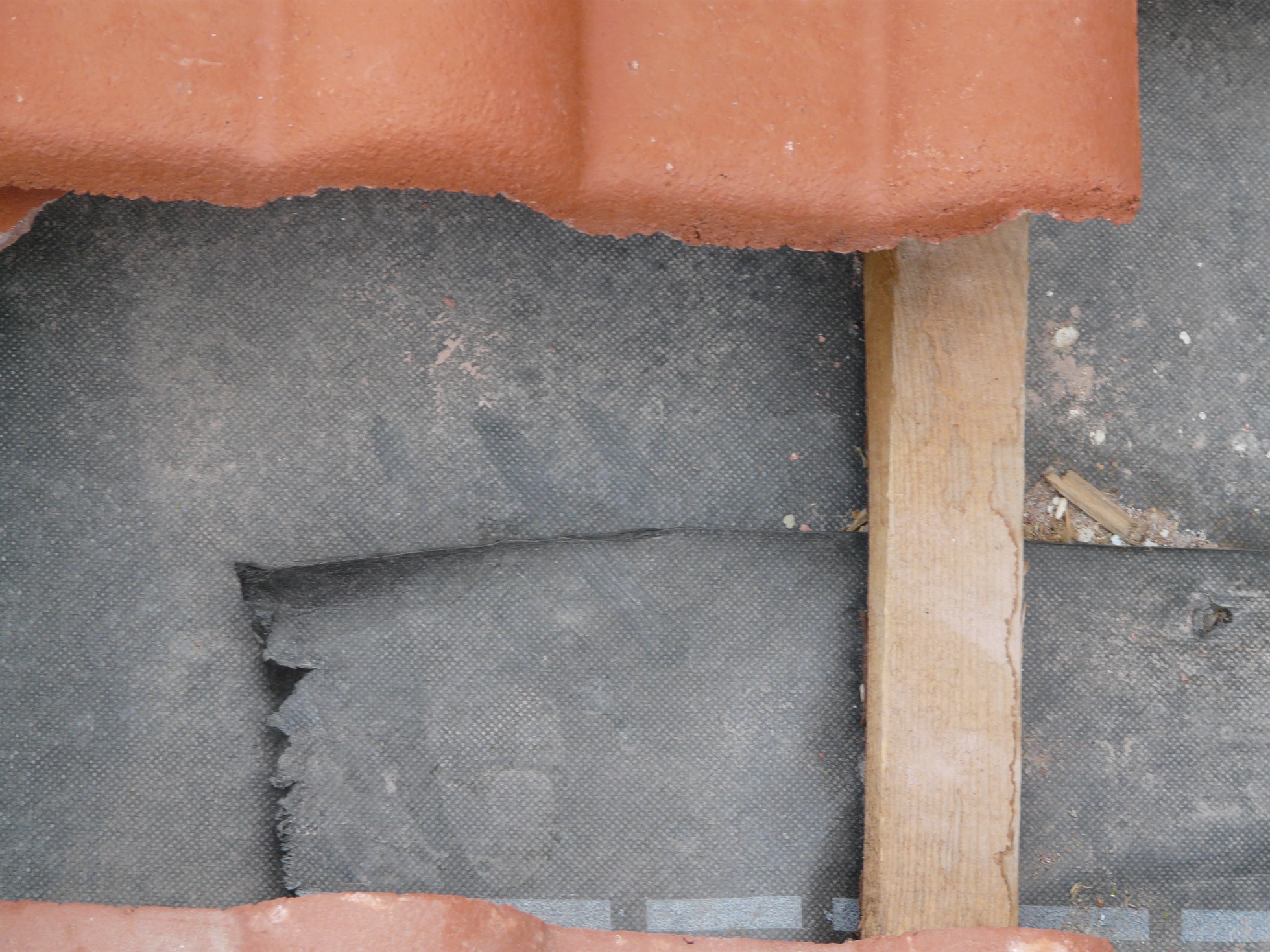

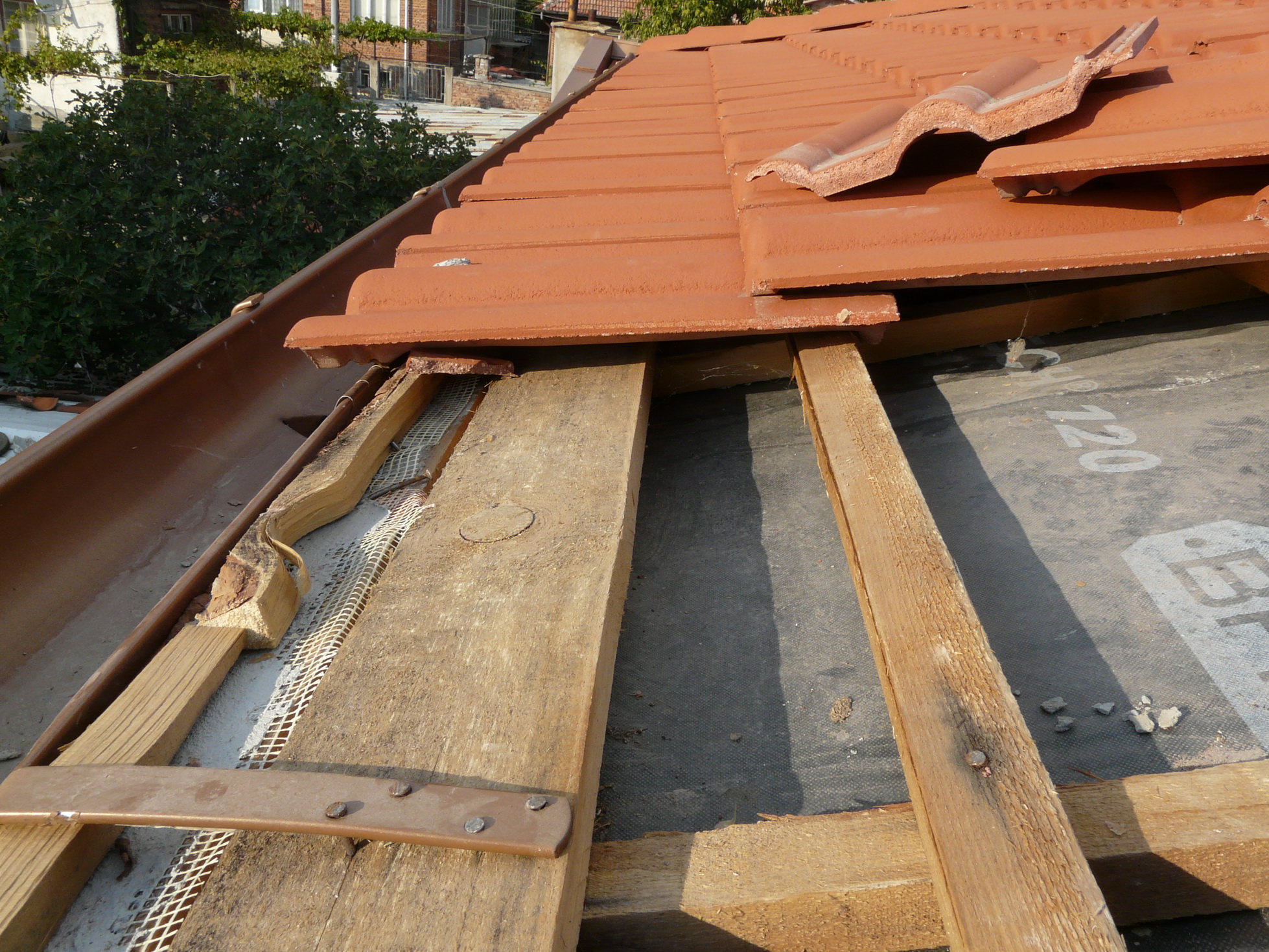

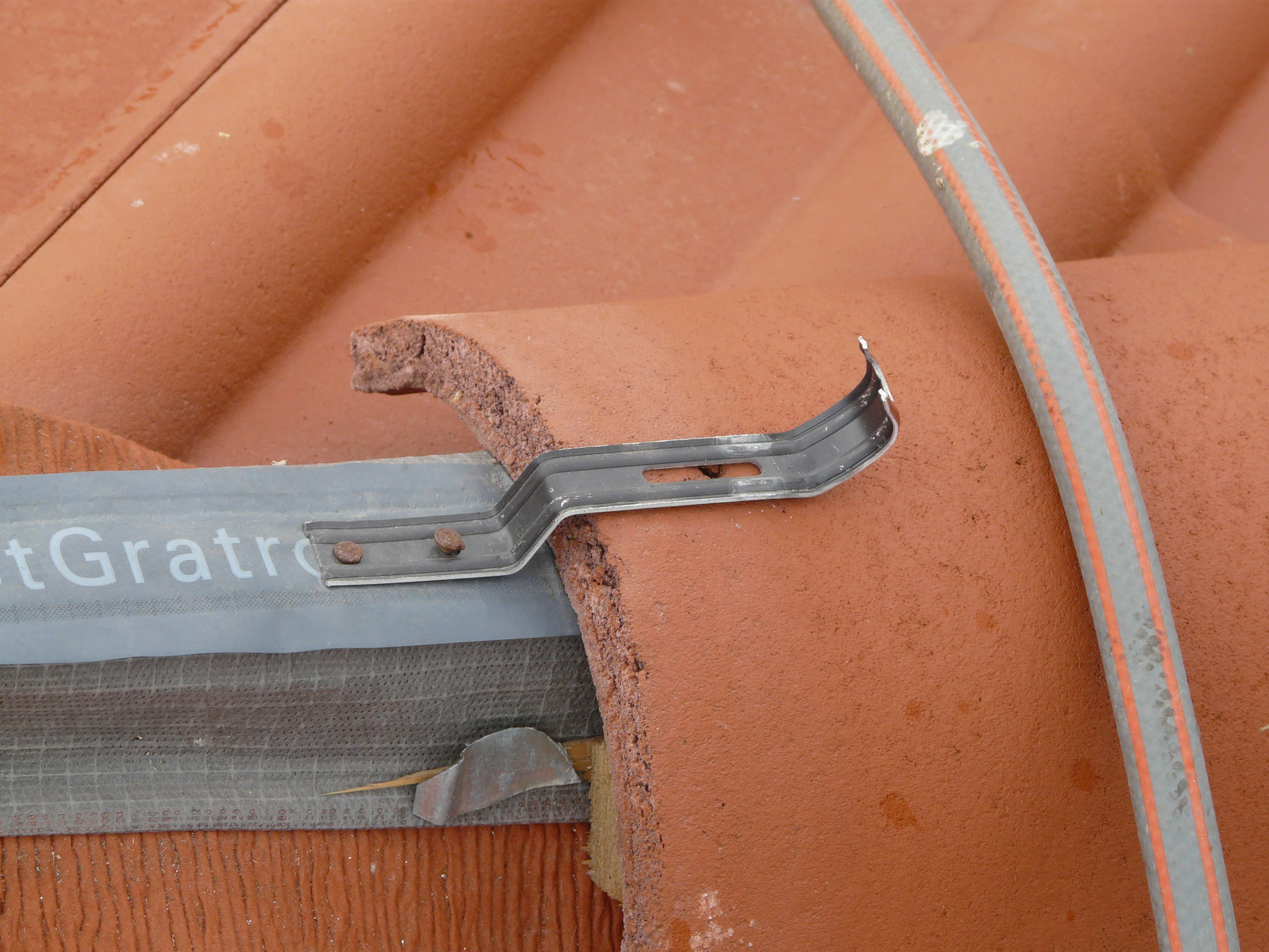

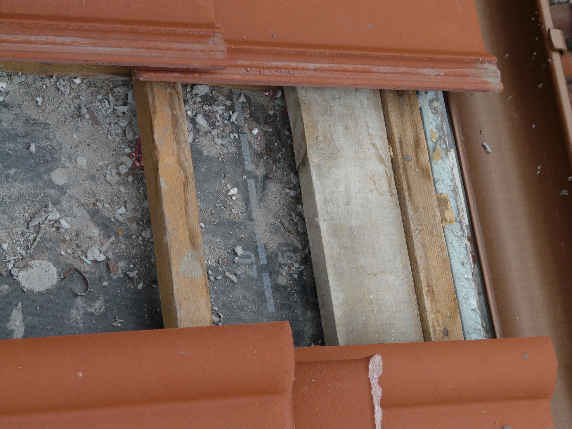

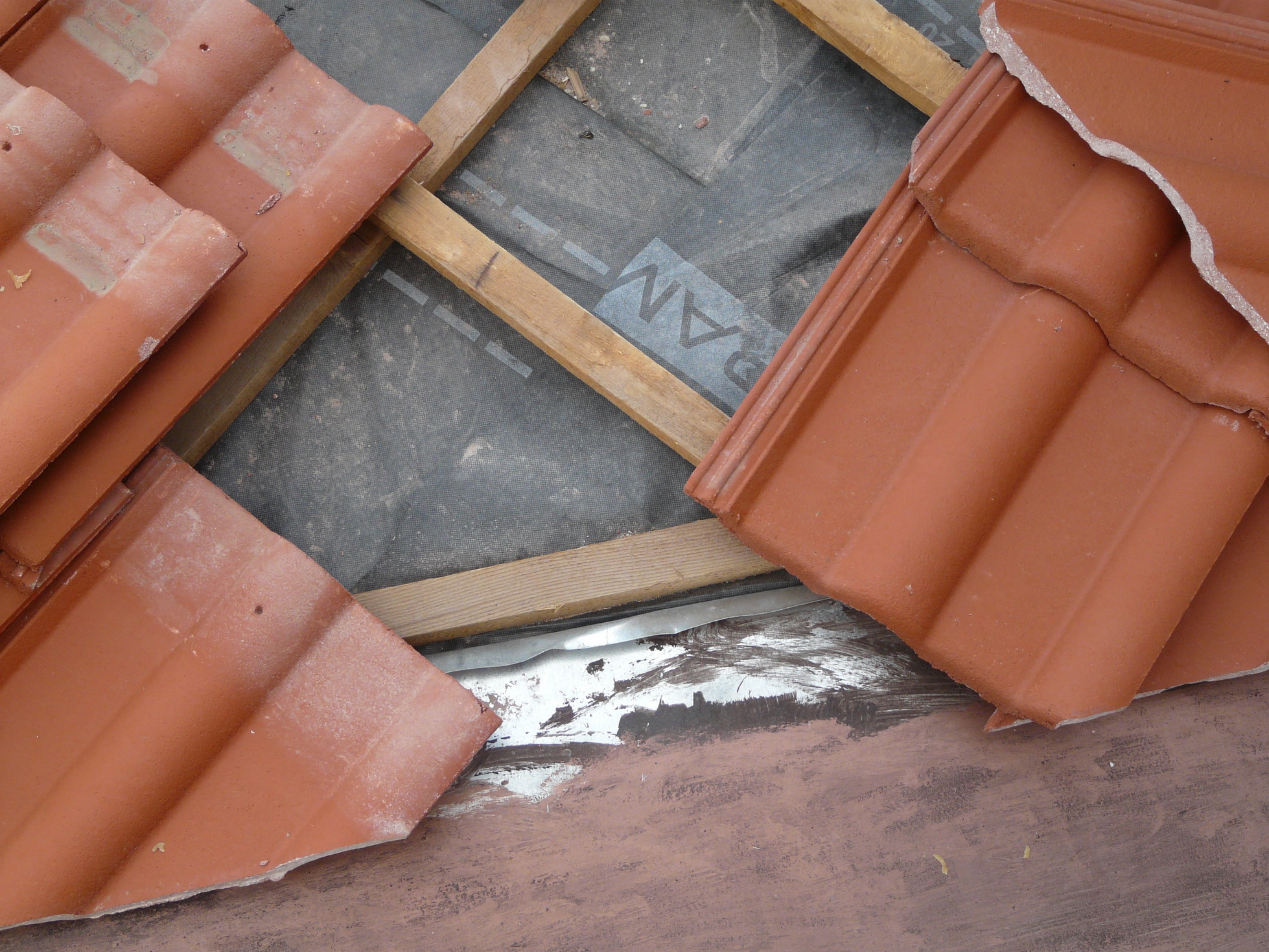

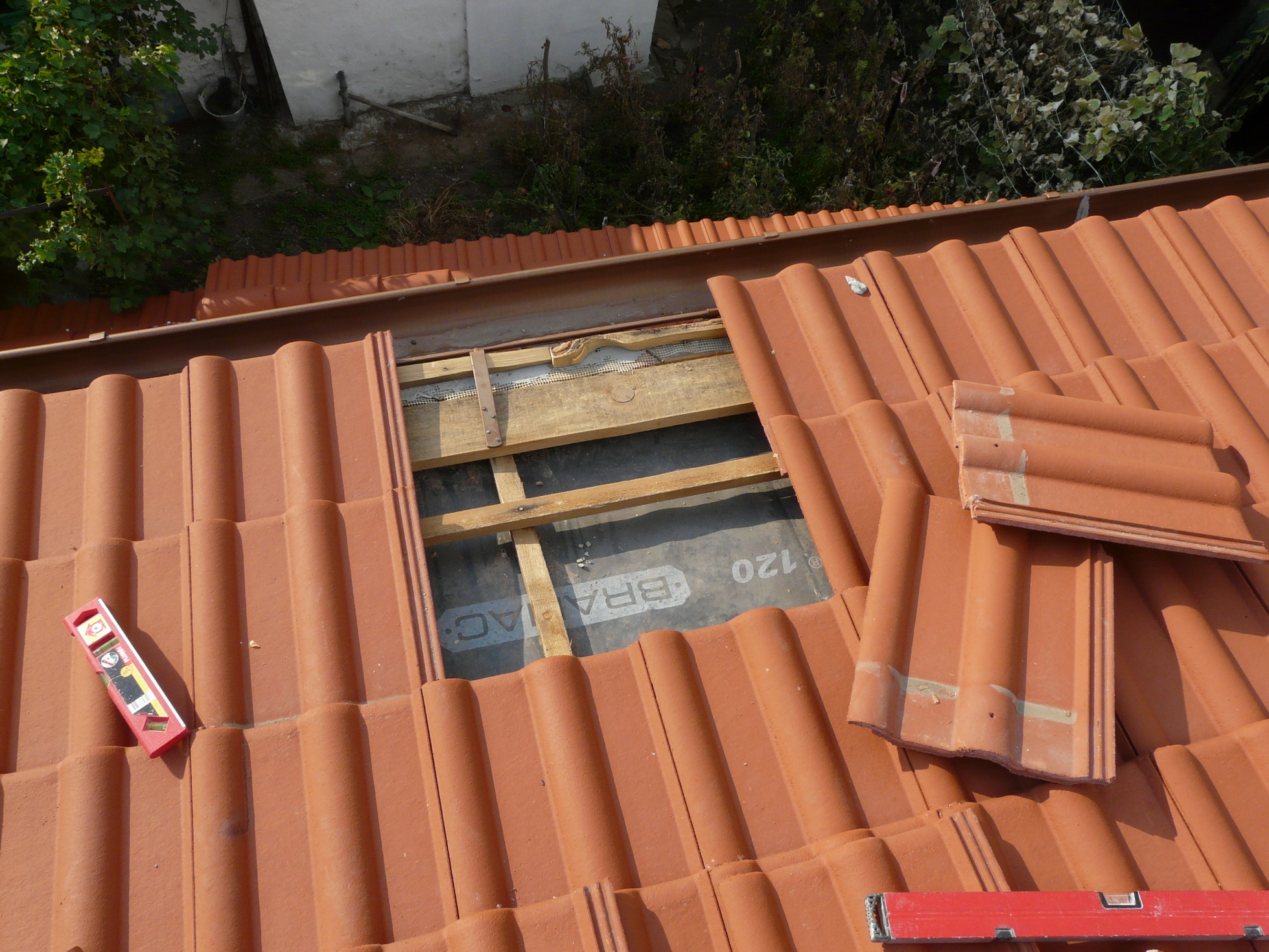

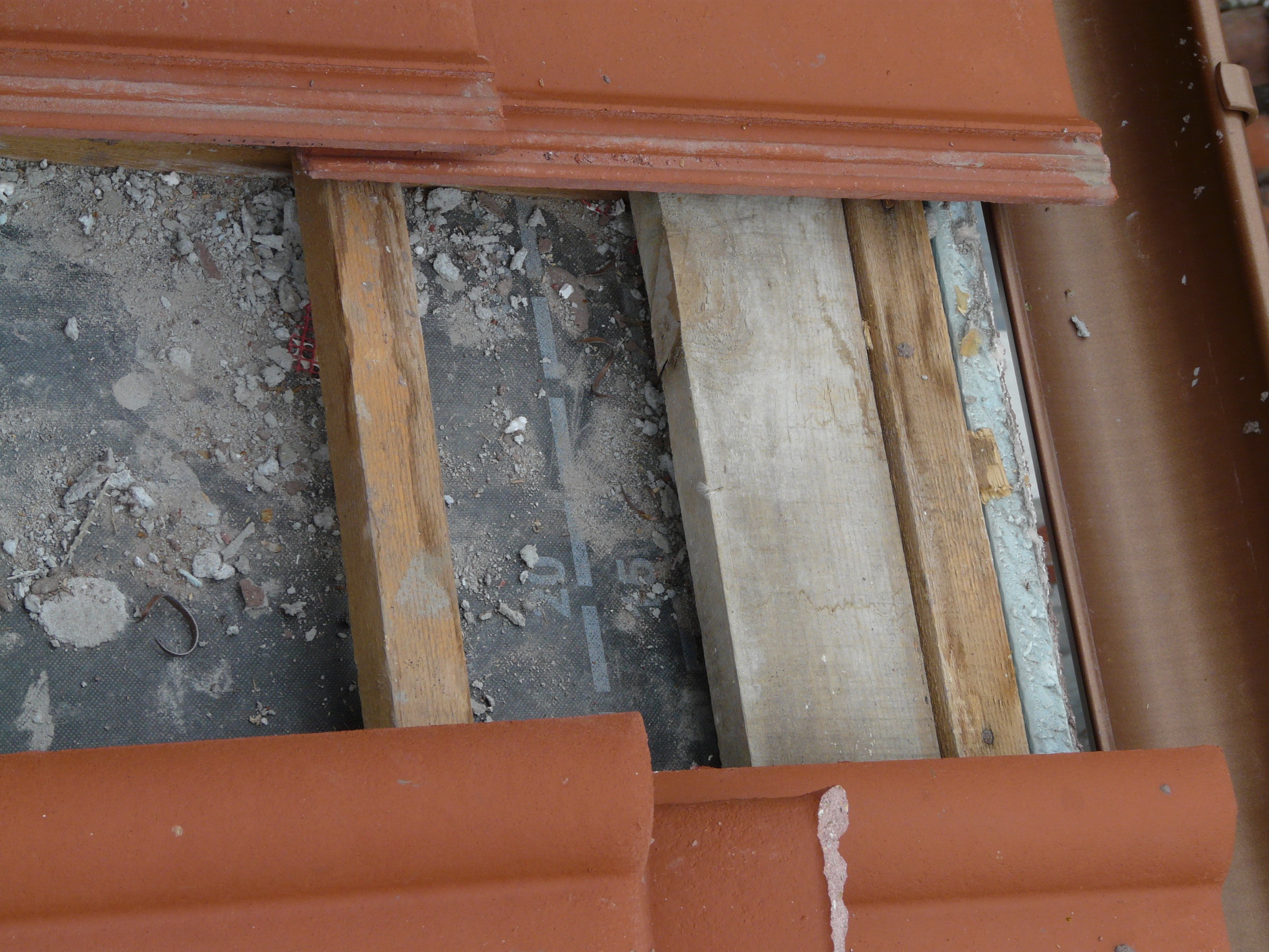

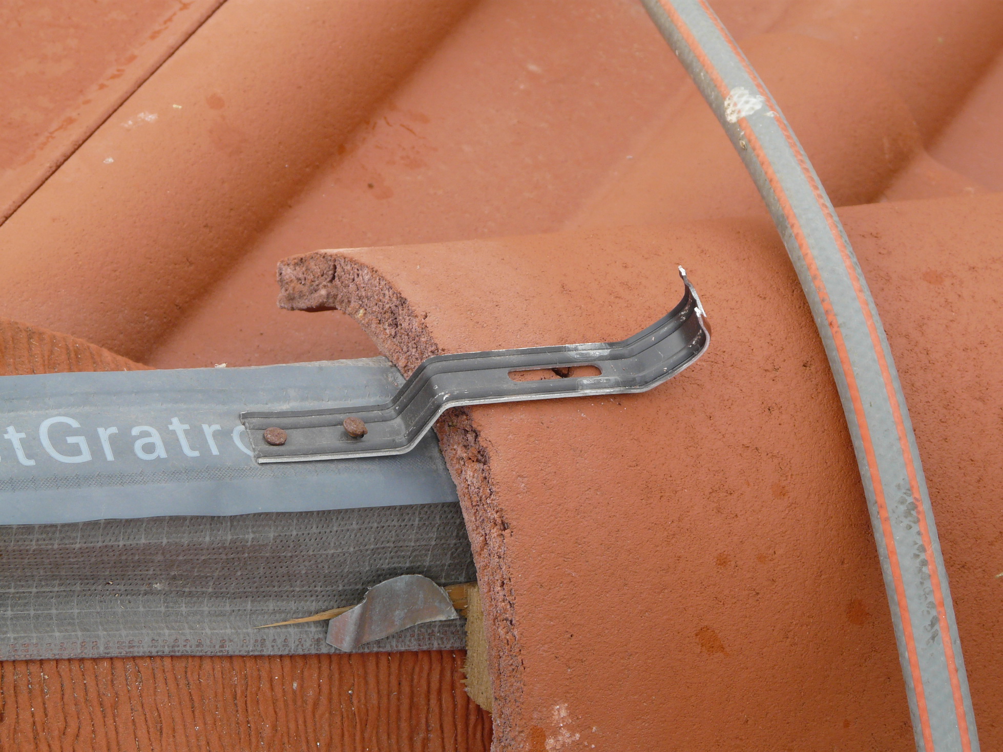

Снимка едно - прилича ми на капак ама не съм сигурен ако е там лесно се оправя,снимка 2-вътрешен ъгъл,най-вероятно при обилен дъжд,снеговалеж ще подлизва,не се вижда колко застъпва хартията/как е под нея/,снимка3-обратна застъпка :? тея маи никога не са правили покрив,снимка 5,6,7 хартията трябва да достига до олука,освен това ми се вижда хоризонтална зона/снимка8/,ако водата мине керемидата/счупена керемида/ се плъзга по хидроизолацията и ти отива в стената директно /даже не е и пред стената/

Аз ти се чудя, при положение че са те предупредили да си траеш, защо сега си образуваш нерви - всичко си има граници!!!Нека си платят твоите хора и за бояджия и следващия път ще са по-послушни! :x Не разбрах капака защо си снимал, иначе за другото нямам думи - лошото е че тези неща се случват много по-често отколкото предполагаш - шефа ми често ме праща на оглед преди да подписва договори и съм се нагледал на какви ли не простотии!!!
Тани - модератор
Капаците не са ги хванали с пирони или винтове, а са ги оставили само на скобите. Не знам дали е правилно :?

marmoz написа:

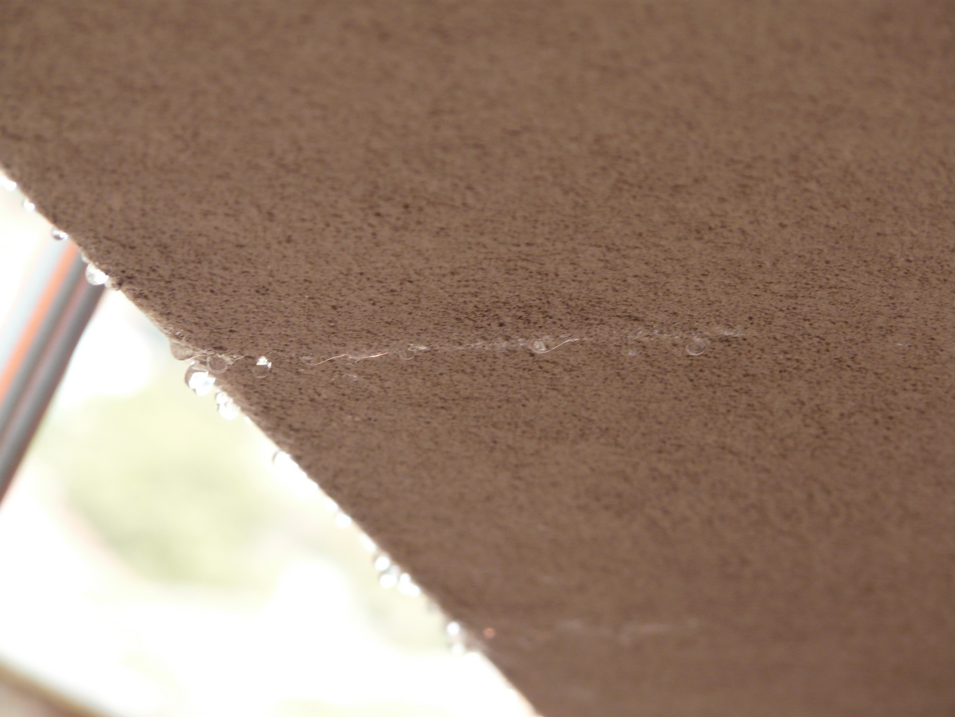

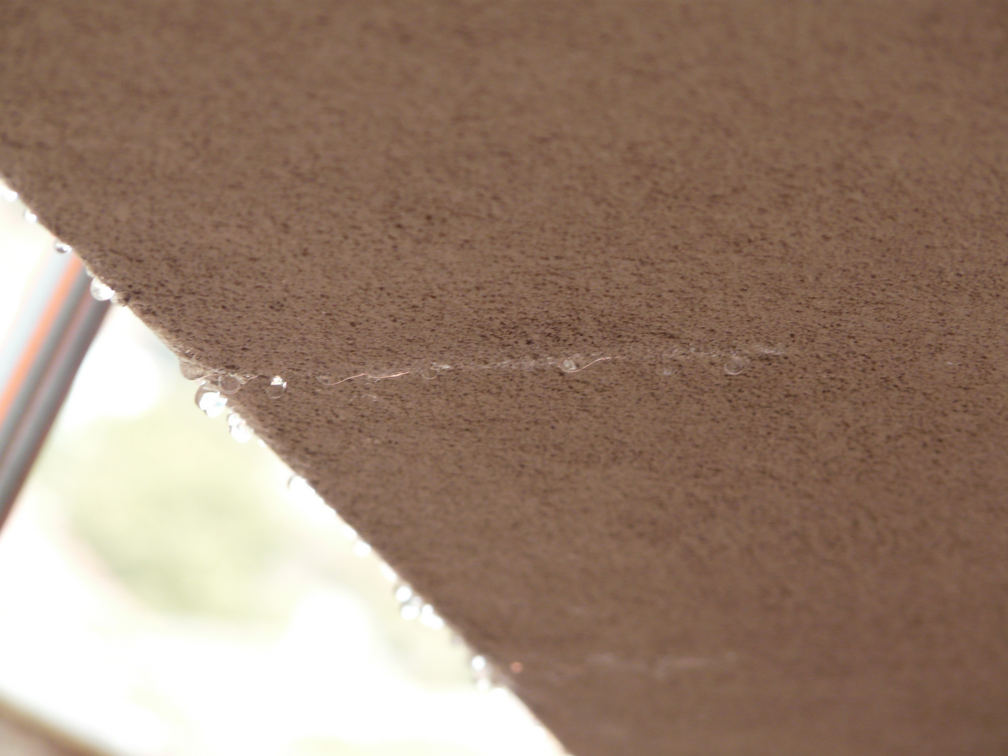

Това на последната снимка е сачака, който е с наклона на покрива и е налепен с фибран. Топлоизолацията се е напълнила до там с вода , за да се изтича и от там :x Зимно време тази вода самръзва и започва да излиза чак от горния ръб на топлоизолацията - този ръб между стената и сачака - поне 20 по-високо от долния ръб на сачака и на около метър от него!
