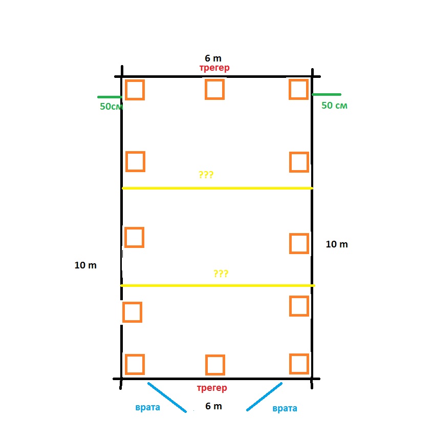

предстои ми изграждането на така желания гараж и съответно се опитвам да събера мнения от опитни хора, които нямат полза да ме лъжат, както майсторите :)
Прикачвам елементарна скица на помещението, което ще се гради.
Имам няколко основни въпроса, за да преценя как ще се оформи сградата.
Въпросите ми са следните:
1.Стени: тухла 4-ка или бетонови блокчета? И двата материала ще имат нужда от измазване или саниране, така че, което е по-добро като изолация?
2.Греди: поради ширината от 6м. се чудя дали са дървени или железни? през каква разстояние? какъв вид?
Покрива ще е двускатен с термопанел 4-5мм., вероятно на дървена конструкция? Препоръка откъде да се вземат панелите?
3.Арматура за пода - каква арматура е нужна, тези мрежи 4 на 2м, ще свършат ли работа? Дебелина?
4. Колоните мисля да ги правя от бетонови коминни тела с арматура, за избягване на кофраж,удачно ли е?
5.Нужен ли е найлон при заливането на плочата/ пода, както и на ивичните основи 30 на 40см.? Куфраж на основите няма да има и ще се ползва земята?
Благодаря на всички отзовали се...

Привет, така бих направил аз:
1 И двата вида тухли ще ти свършат работа. Все пак керамичната има по-добри изолационни качества.
2 Аз бих заложил на метални ферми. 6 метра не е малко. 4-5 мм термопанел??? Може би 40-50мм. В с. Яна край София ги произвеждат. Едва ли има по-евтино на друго място.
3 Мрежа 8 мм и бетон Б25 с дебелина 10 см ще ти свършат работа
4 Не е удачно. Отлей си колоните с кофраж мин 250х250мм с армиран бетон. Отгоре изцяло ги залей с армиран пояс.
5 Задължително найлон или друго подобно. Няма ли да имаш основа над земята???
И последно, това е постройка 60м2 нямаш ли си план? Там всичко си пише.

А аз бих направил така:
shop написа:
През 2 метра вертикални метални колони 80/40/3. Към тях от външната страна хоризонтално заварени/в горния, долния и по средата/ по 3 броя профили 40/40/3, към които се захващат термопанели 50 мм. От вътрешната страна обшивка с гипскартон. По средата каменна вата. Предвиди и нужния брой прозорци.
Метални ферми.
Заварена мрежа с дебелина 5 мм ще свърши работа.
При тоя вариант отпадат
Найлона е задължителен заради капилярната влага. Ивичести основи поне 15 см ширина и 40 см дълбочина, армирани.

Колеги, тук пак се завъртя въпроса има ли нужда от ферми или не. И ми се струва, че въпроса се опитва да излезе малко встрани от правилния вървеж на нещата. От ферми има нужда при отвори по-големи от 6м. До 6м. пълностенната ст. греда се справя напълно успешно. Така възниква по-важният въпрос: Кой от двата варианта е по-изгоден? В направата на фермата е включен много труд- разскроявяне, рязане, заваряване. Иначе по отношение разхода на стомана фермата печели...Често пъти, обаче не се обръща достатъчно внимание на връзката ферма колона. И не на последно място, най-изгодна е фермата от тънкостенни затворени профили със стена от 2мм., но пък е по- уязвима откъм корозия в сравнение с 6мм. ГВ ст. греда.(В смисъл, че загубата на 1мм. от дебелината на стената причинена от корозия в първия случай ще е фатална, а при втория ст. греда ще си стои на мястото с понамалени експлоатационни параметри). И накрая фермата иска конструктивна височина, което вдига височината на сградата, с изключение да речем на триъгълната ферма. Но при нея трябва да бъдат взети допълнителни мерки за да си стои на мястото.

Ако склада за метали е далече, става интересно и скъпо с транспорта на 6 метрови профили.Моя гараж е горе долу толкова широк и съм го направил с стоманобетонови трегери, върху които лежат ребра 10/10 см. през 60 см.
