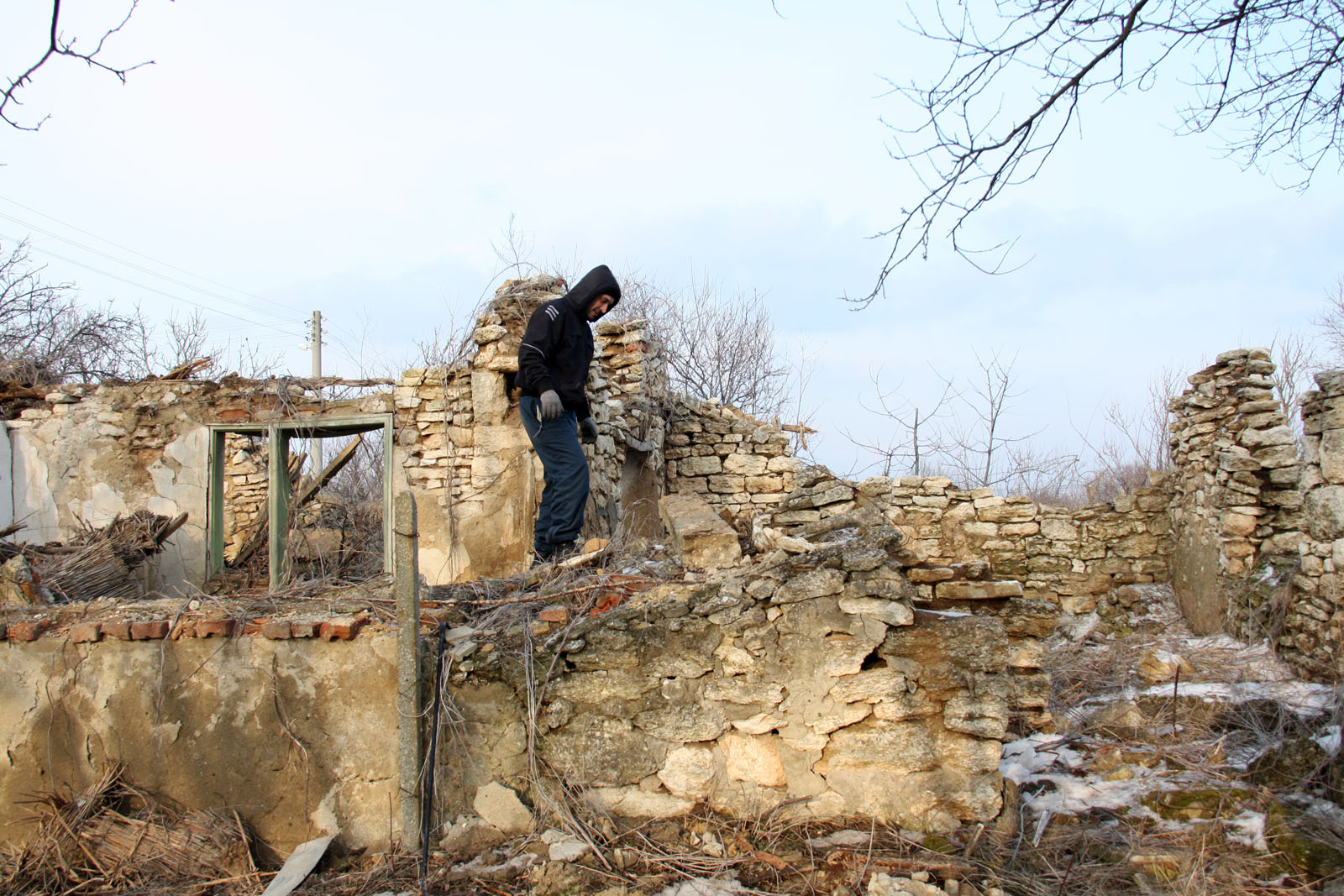

Здравейте! На скоро се сдобих с голямо дворно място, в което има стара съборена каменна къща. Като цяло са останали стените на около метър-метър и половина височина от земята и основите. Всичко друго е съборено. Иска ми се да задържа автентичния вид на къщата и да използвам останалите камъни, за да изградя малка лятна къщичка-50-60 кв. м. Минават ми много идеи през главата, а и много майстори всеки дава допълнителни акъли и направо не мога да си събера мислите. Общо взето идеята е да не тече и да няма влага вътре, а както казах ще се използва основно лятото, така че за момента не е необходимо да задържа топлината.

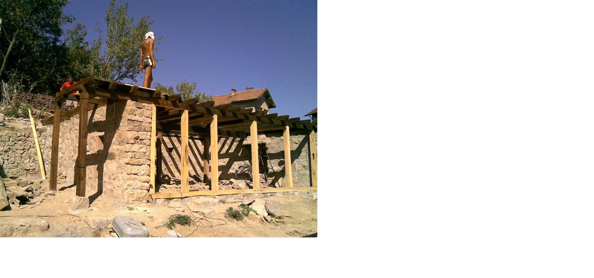

Не схванах точно каква ти е идеята - да вземеш останалите камъни и да прередиш нова лятна къща ,или да сотанеш в контура на цялата.На мен втория вариант ми изглежда по логичен - слагаш отвътре една дървена конструкция да държи покрива ,една замазка ,няколко джама ,врати ел.инсталация и си готов :rock:
ето ти и малко вдъхновение макар строителното начинание тука да е по-голямо http://www.archdaily.com/14450/house-of ... upas-nrja/

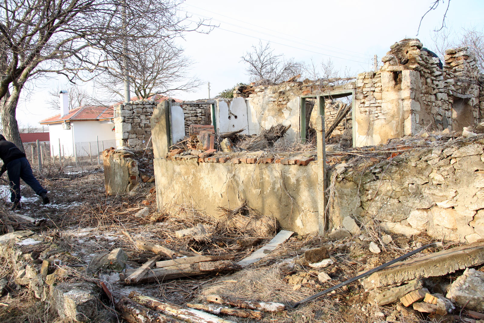

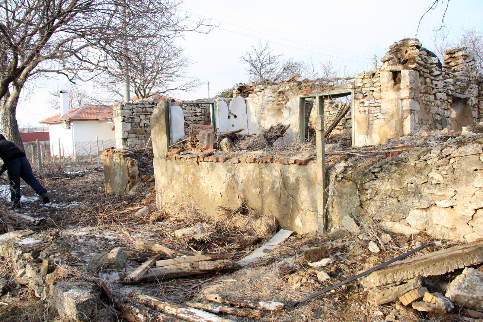

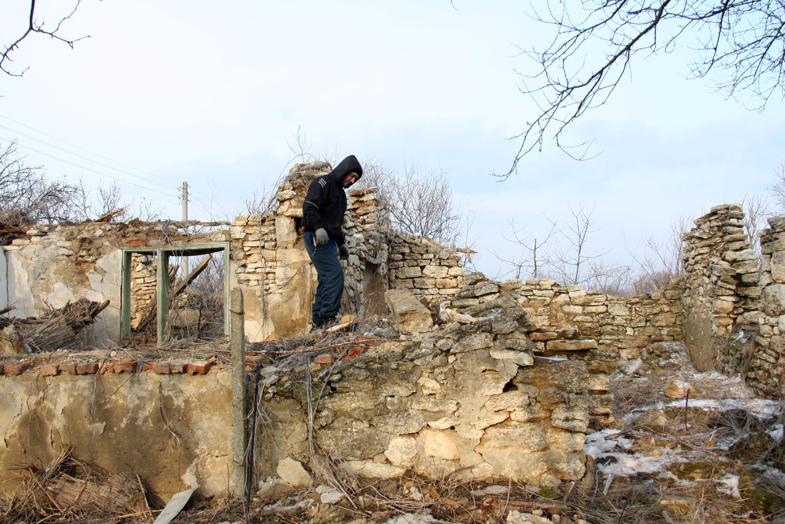

Смятам да я изградя в контура на старата. На скицата си я има къщата - 50 кв.м. си е по скица.
То общо взето основно контура е останал само от къщата :wink:
Ето и снимка на мястото
ZMeyGorianin - майстор
Не съм специялист, но като гледам снимките за да се въстанови това което е останало от къщата ще трябват средства за две нови! Така че бутай смело и използвай материала за ново изграждане!

Какво толкова има да се възстановява ,че да легне и колкото две нови - все пак ще я ползва за лятна вила.Трябва просто да разчисти терена ,да позаравни съществуващия зид ,да реши от вътрешния какво да махне (все пак трябва да се има в предвид ,че не е перпендикулярните зидове взаимно се укрепват).После ако му се струват стабилни слага дървената конструкция отгоре на зида.Ако ли не си го изгражда отвътре наново със бетонни основи.Един бетон за под и е готов.Ще стане къща за чудо и приказ с тоя традиционен каменен зид :)
