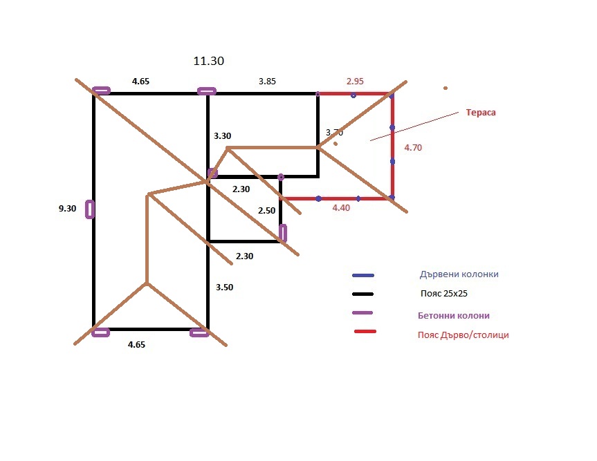

Здравейте. Предстои ми разкриване и покривне с нов дървен материал покрив на стара къща. Към нея има нова пристройка. Пуснати са колони дотгоре и ще се лее пояс който да обхване къщата и новата пристройка. Няма да има плоча на тавана. Проблема идва в това , че има и доста голяма тераса, която ще се покрие но естествено ще е само с дървен материял - пояс бетон няма да има върху нея. Моля за малко съвети как да скицирам самия покрив. Понеже ще го прави една бригатда от малцинствата и малко искам да съм подготвен..В момента мисля да действам по класическия принцип - диагонал, централен висок ПОП, от него до късите диагонали МАИЯ и слизане на едно ниво надолу - била към другите два края на къщата. Покрива ще е 4 скатен - затворен. Чудя се и с какво дърво да положа за легналите столици за поповете които ще лежат между два зида/ пояси на две стени..Като цяло материала съм го поизчислил по следнат схема. Столици по 12х12, ребра 6х12. Била 14х14. Поповете смятам направо да съединя 4х10 , че имам в повече стари греди. Отгоре ще се положи ламперия и паропропускливо фолио. Двойна скара / даже мисля да нарежа трупчета от летвите и да полагам само трупчета вместо вертикалите /. Керемиди мисля от Сръбските - Младост, водят се Марсилски и подобяват нашите стари български, капци Стралджа, имат и тройници и крайни..Това е в общи линии.

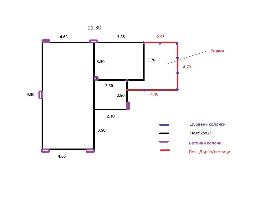

Пускам един приблизителен чертеж на пояса и изглед отгоре. Ако някой даде и някой друг съвет за по -добро разположение ..
едит: Притеснява ме терасата най вече. По чертежа се вижда че е около 3 метра. Искам попа там да е върху стената/ пояса на къщата и да пусна ребрата до столицата която ще е дърво върху 4 колонки 12х12. Дължината от 3 метра много ли е за ребрата. Ще са на 50 см . Има ли нужда от междинна столица. . / съжалявам може и да съм объркал някой термин,../

Г-образен покрив със засечка южно от терасата.

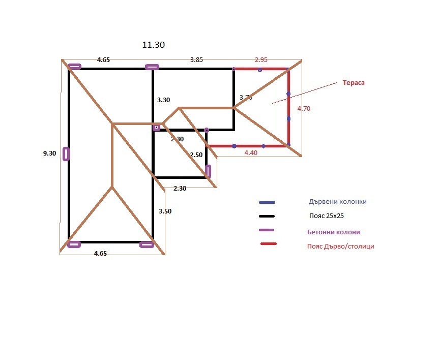

Владо , можеш ли нещо като примерен чертеж да покажеш..Мерси.
Аз драснах някаква измислена скица на Г образен покрив - едновремешен с повдигнат централен поп. Има ли по -читав вариант в който билата да са на едно ниво с попа.. :?

VLADO66 - майстор
Представи си че си продължил терасата до края на малкото помещение и получаваш Г-образна сграда.Рисуваш си такъв покрив,след което засичаш там където мисленно си продължил терасата и това е.

А иначе Владо най вероятно има предвид нещо такова:
Чист Г образен както показваш ще трябва да пускам колона до долу за да подпра ъгъла вдясно и да се чудя с какво да затварям "хралупата" която ще се образува горе .

VLADO66 - майстор
Tsilkov получава жълтата фланелка :wink: ,а твоя вариант е ненужно сложен и проблемен за експлоатация.Ребрата може да ги пуснеш над терасата без столица ако са най-малко 10/10 и през 50см., пред терасата правиш засечка за да не пускаш колона.

Нещо не ми е ясно с тази "засечка " точно как тярвба да стане. Драсни един вариант ако не те затруднявам много моля те.. :sad:
