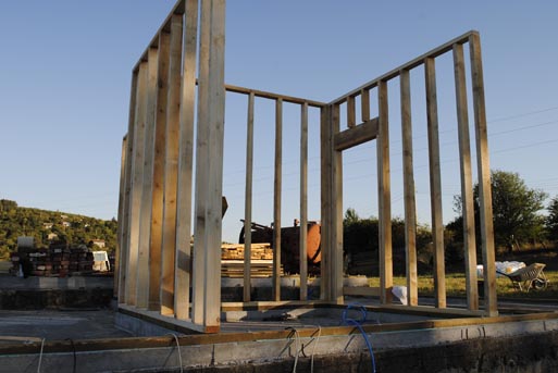

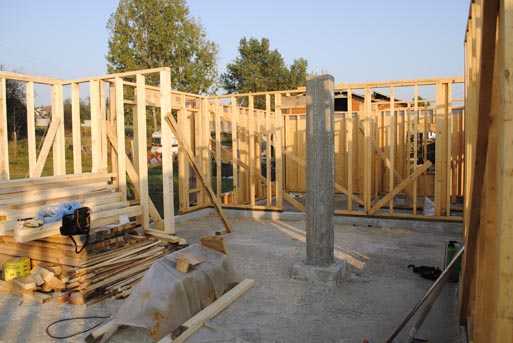

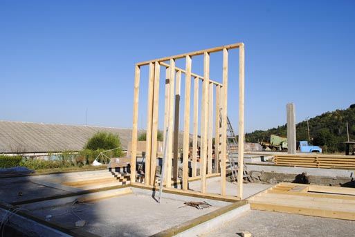

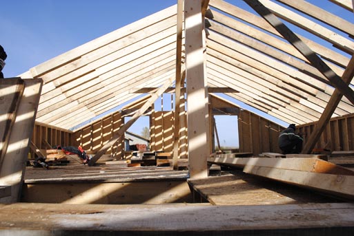

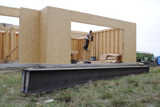

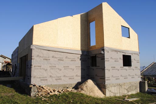

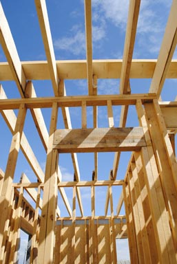

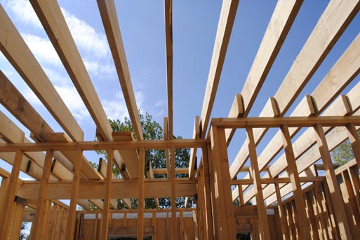

Ето малко снимки и тук:
Гредоред
Още рамки
Първите стени
Началото
v_tan - специалист

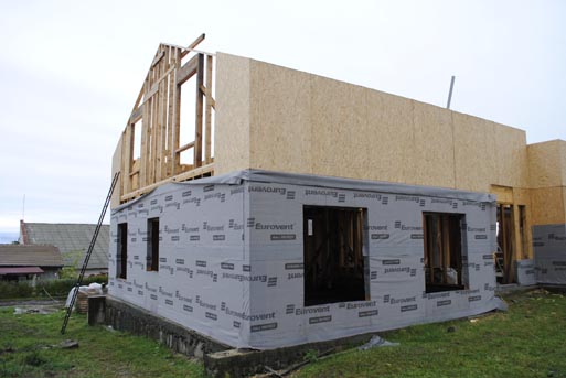

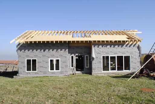

Още снимки:
отвън
maptod - специалист
Много хубаво е станало! Отвътре стените прави ли ги, че не видях никъде снимки?
