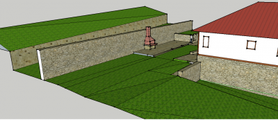

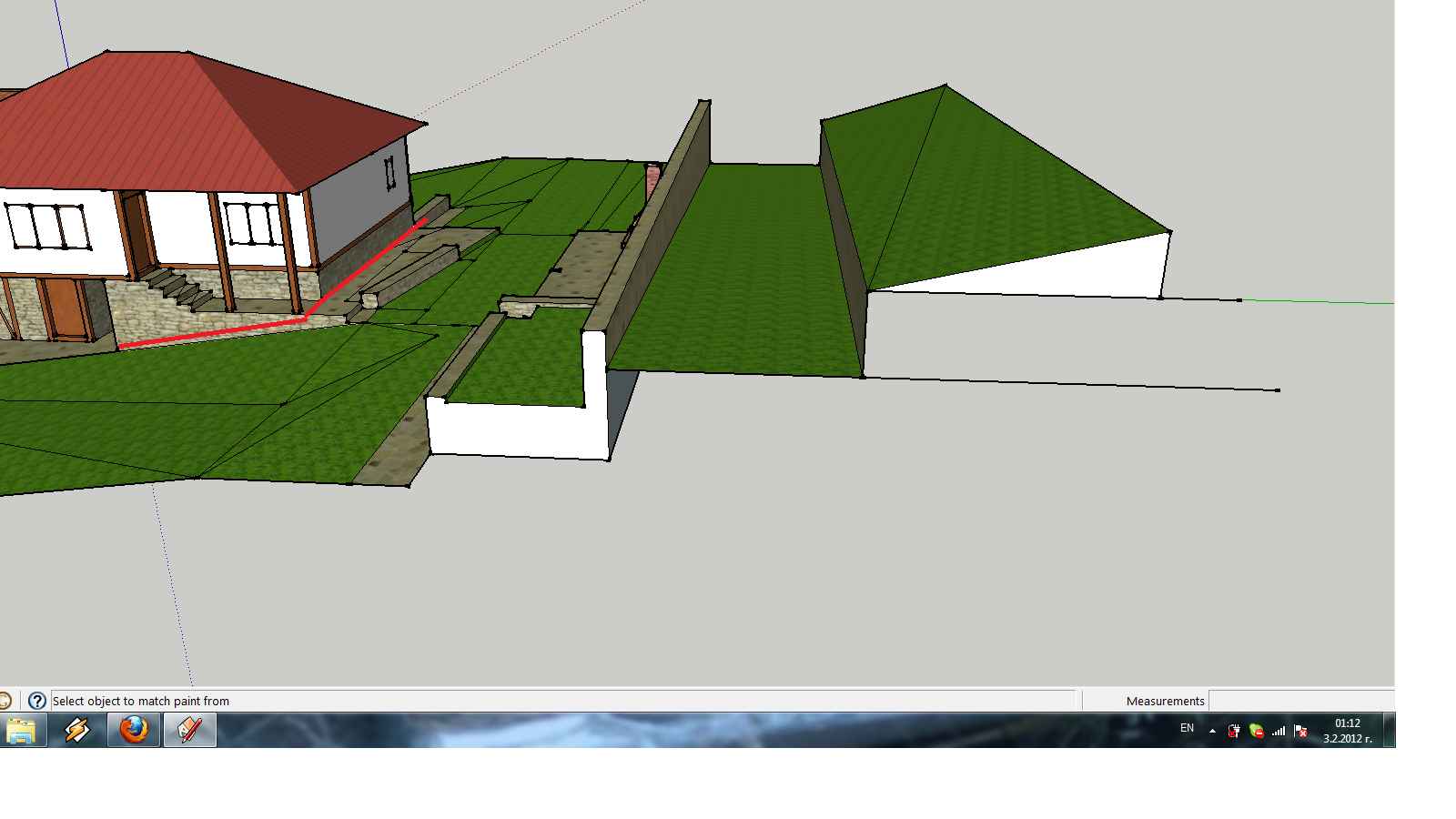

Ако качите снимки на проблемните участъци и мястото (така че да се виждат наклоните), доста по-точни и професионални отговори ще получите. Все пак "на сляпо" освен, че е трудно, но и много хора не обичат да отговарят.

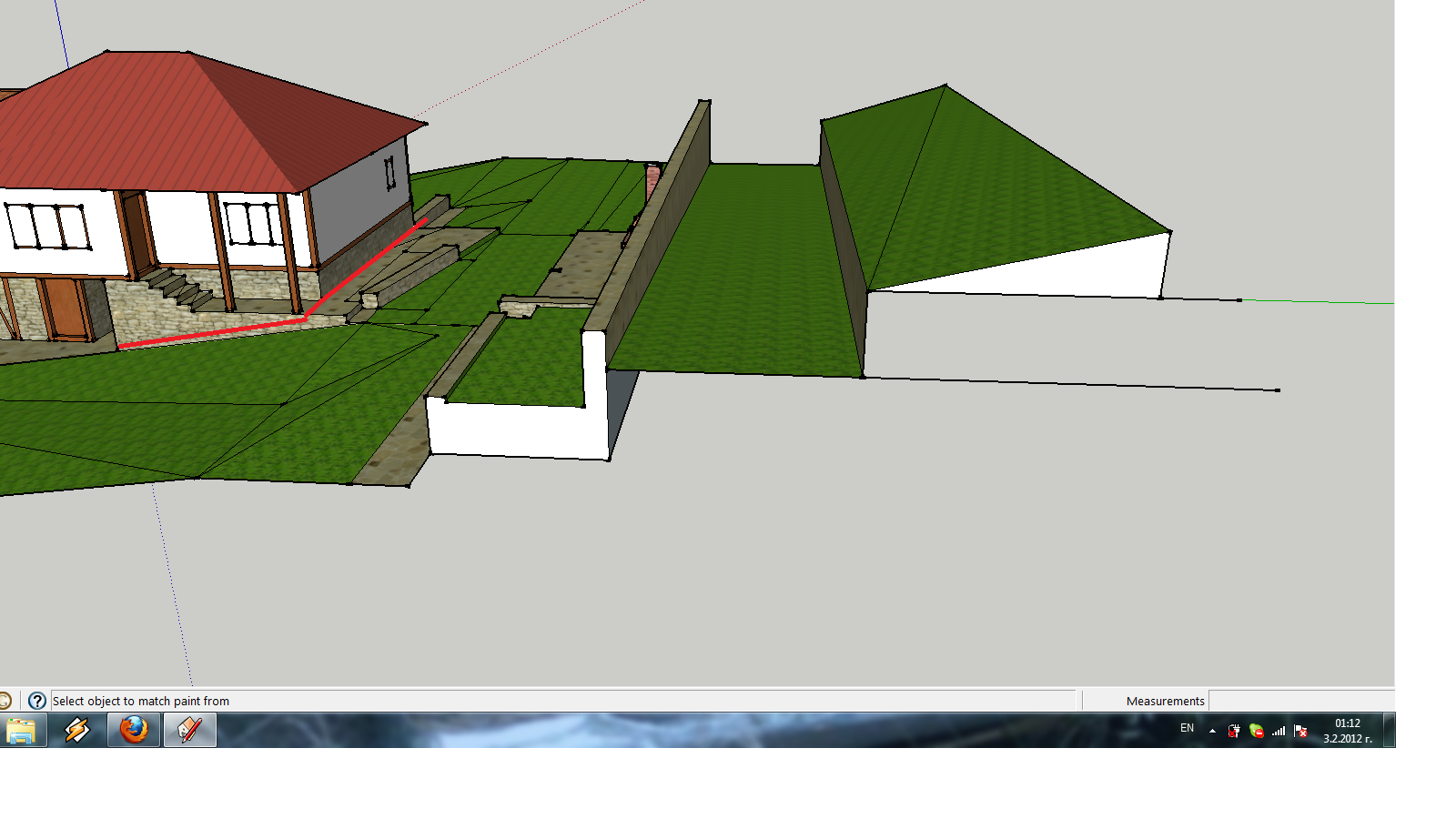

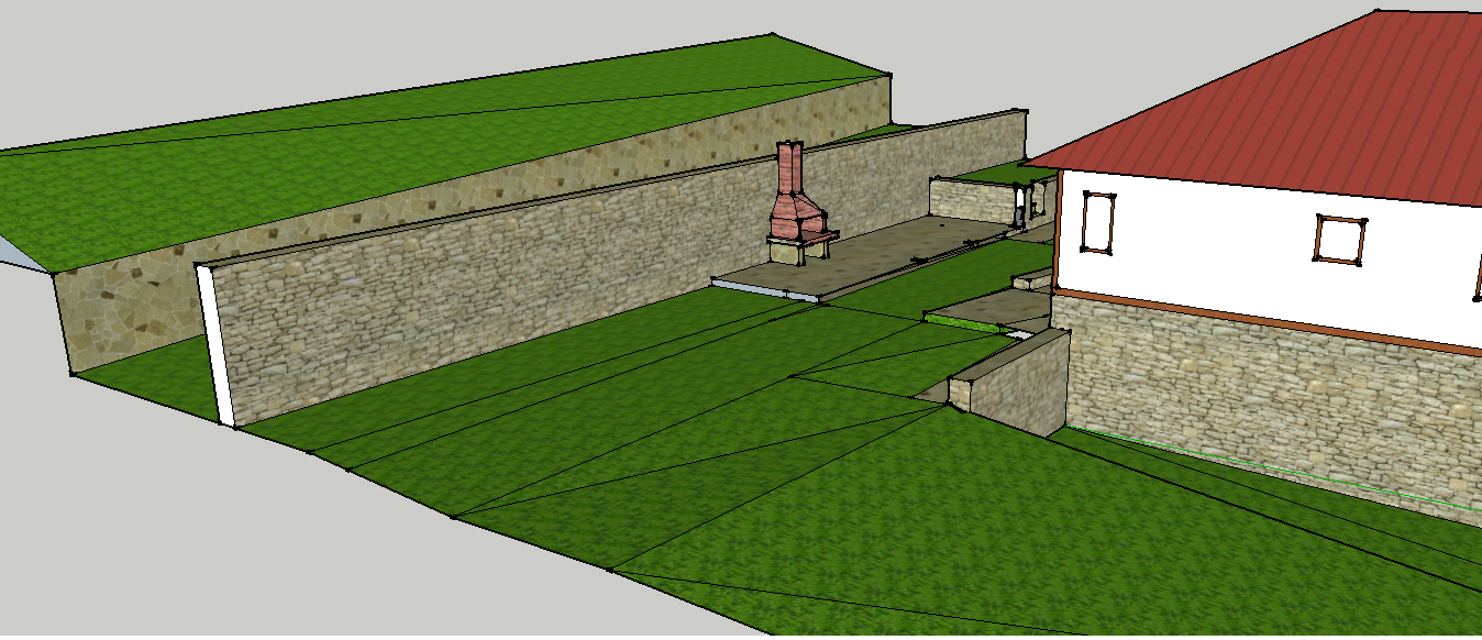

Надявам се да получите някаква представа. Проблема е там където е маркирано с червено. Опитал съм се да пресъздам достатъчно точно ситуацията... нова над дългия дувар някога е било път...сега е обрасло в трънки и пътя не се ползва.Вътре в самото мазе пода си е скала...няма допълнителна настилка.
