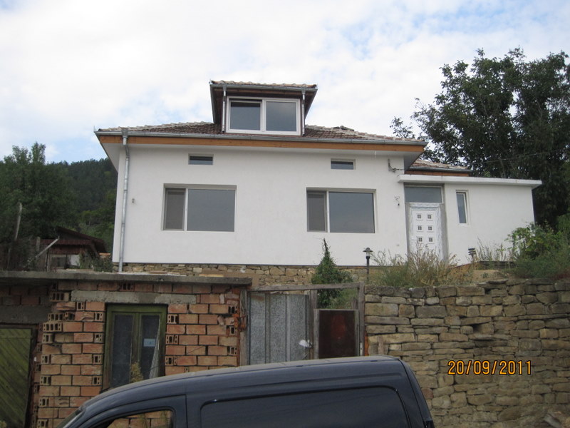

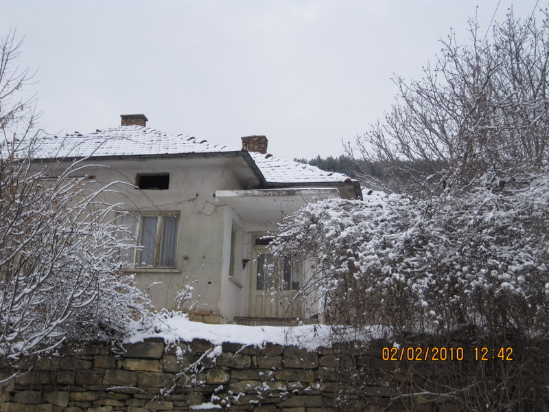

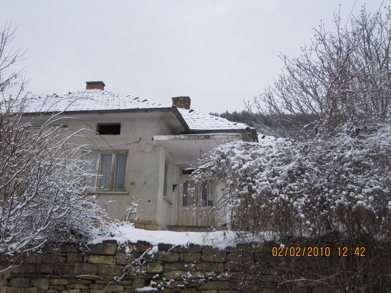

Окака Чука - специалист
Тъй, тъй... Господина Цилкоф, кат гледам много рабира законите и явно може да ти ги цитира до другат сряда... Та! Брат заеби тея закони и прави квото си решил да правиш! Явно искаш да си сложиш прозорчета, а не да вдигаш още един етаж, нали ?!
Ето какво направих аз-без да одя при бюропатки :-D
(е, утре Цилкоф мое да ми прати багерите, ама... айде :wink: )
IMG_0376.JPG ПРЕДИ
СЕГА
Tsilkov - майстор
Окака Чука написа:
Ииии браус - мнооо си смел и комбинативен - евала :prayer: - до ся не се бях сещал ,че можеш да построиш нещо без документи.Добре ,че беше ти да ни товориш очите на слепите ,пък и междувременно да се похвалиш на какво недвижимо имущество е собственик :lol: .
