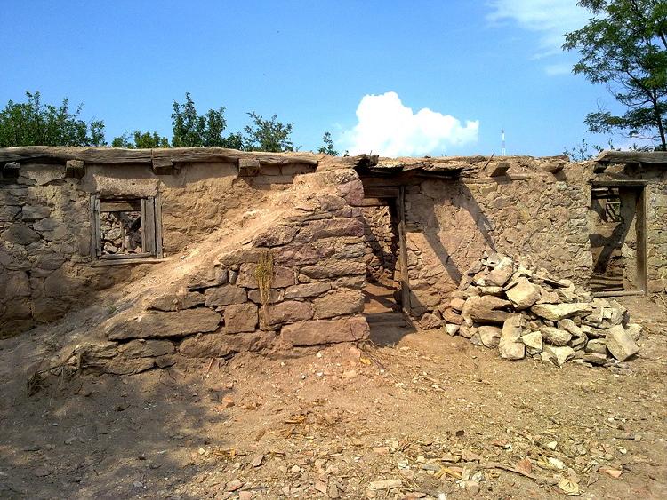

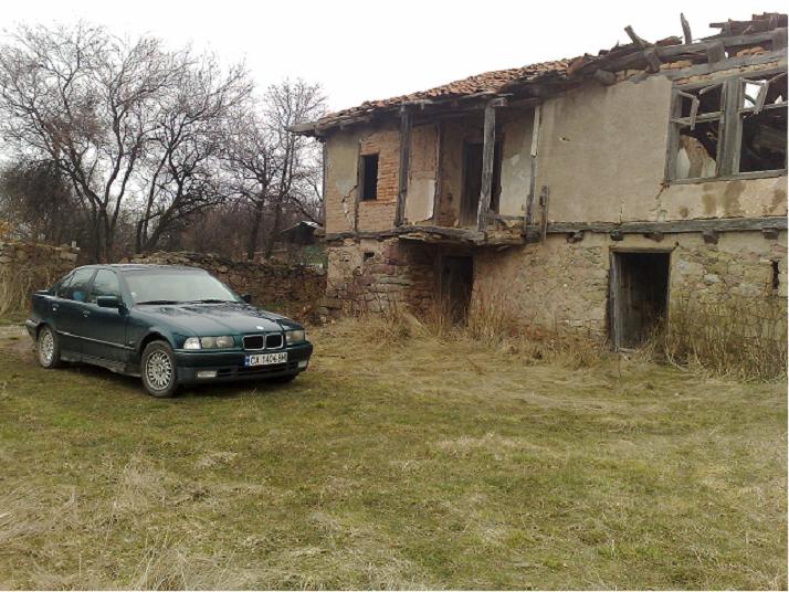

Здравейте на всички. От доста време си мисля за ремонт на къща,която ми е по наследство . от 15 години не беше припарвал човек до нея . преди 3-4 години се срути половината от покрива и се започна едно устремено саморазрушаване.прилагам снимка от преди около 2 месеца да добиете представа.

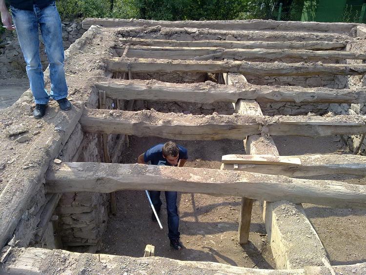

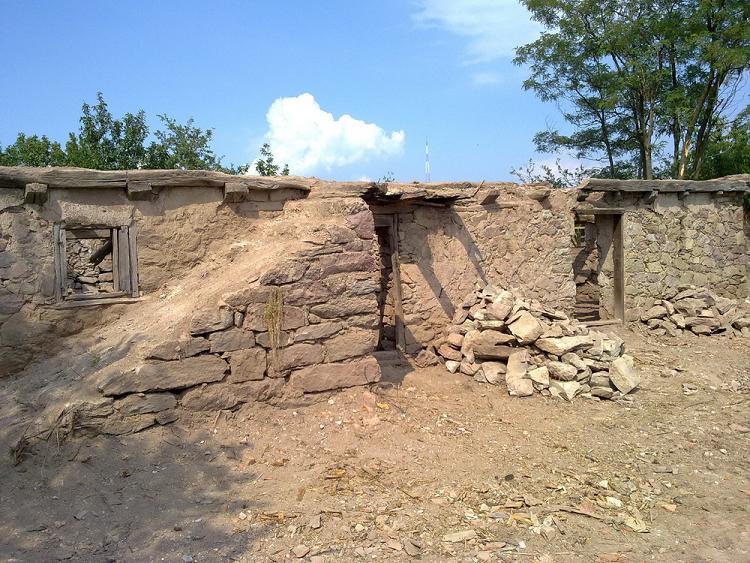

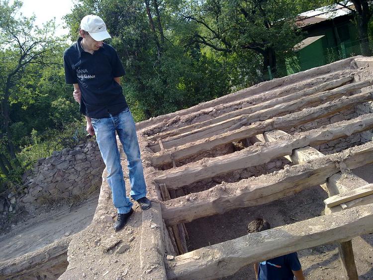

от горе долу 2 седмици изглежда така:
sety - напреднал
разбирасе всичко това се случи след намесата на 1 багер 1 камион и 3 циганина :)
както се вижда на снимките първия етаж е каменен зид 50-55см. с височина около 180см.
очаквам мнения и препоръки относно идеите които имам.а те са:
да се махнат останалите за сега дървени греди,да се направи бетонов пояс на каменния зид,да се направи надзид от около 60см. и плоча.
въпросът ми е може ли всичко това да стане без допълнителни колони отвътре или отвън.по принцип имам идея някои ден да се направи втори етаж върху плочата от сорта на сглобяемите къщи.
външните размери на каменния зид в момента са 5,5/11м. /60.5м2/
също така колко трябва да е дебела въпросната плоча

първо надзидай,ама е добре да е скамък за да се запази старинния вид на къщата,после спокоино си отлеи плочата заедно с 1 поясче25см. не повече.тоя зид спокойно ще удържи още 1 етаж/и повече/и без колони които само ще грозят къщето.8-10см.плоча е достстъчна
housedoktor - майстор
А защо ти е плоча???? В смисъл направи пода с душеме,така нямада увеличиш мъртвото тегло на къщата .ина4е слагаш поне 7-8 тона бетон
