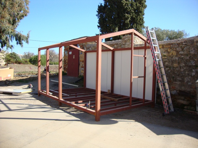

Здравейте и от мен!Помогнете за бунгало от метална конструкция.Става въпрос за това от снимките.Дайте съвет профили,дебелина,вертикали,хоризонтали.
Ще бъде върху бетонни крака,тоест без плоча
Отвън пвц сайдинг,вътре гипсокартон,под дюшаме,покрив лек - може би ондулин.
Предварително благодаря!
xios - специалист
Здравей,колега!Дай повече размери-широчина,дължина,височина.Какво ще е бунгалото-стационарно или мобилно?Помисли за по здрав покрив-например панели.
Да, ще бъде мобилно,размери 8м дълго, 3 широко и 2.7м високо
И се надявам днес някой да пише нещо по конкретно, защото утре отивам да купувам профили
два долни хоризонтала 100х40х4
долни ребра и ъгловите вертикали 70х70х3
покривните ребра 50х50х3 или може би 50х50х2 общо взето всичко е моя приумица.И 40х40х2 за вътрешни разпънки.
xios - специалист
Здравей,колега!Съветвам те да ползваш за хоризонтални и вертикални профили 100/100/4 а за скара отдоло 60/30/2 на 60 см.

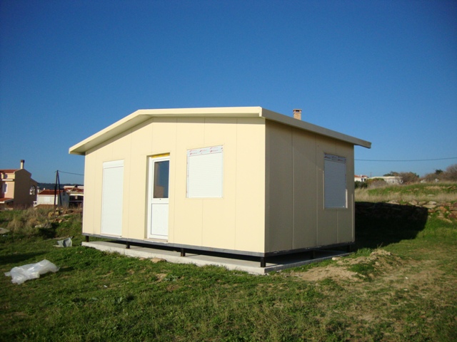

Εικόνα 002.jpg (127.98 KиБ) Видяна 8627 пъти

А голям проблем ли ще е ако заменя 100х100х4 със 100х100х3 от гледна точка - -парите второто е 75лв за 6м :?
xios - специалист
Няма проблем.Това от снимка 2 е с размери 8 на 4 метра.При доставката на място имаше малка разлика в нивелацията на бетона и вратата неискаше да се отвори.Това което ще правиш ако решиш да го местиш заедно с мебелите :? :? :? .А какво ще е с гипсокартона :? ?
С гипсокартона вътре стените?
И друго си мисля , че с 100х100 стените ще са дебели, ще дойдат към 15см?
