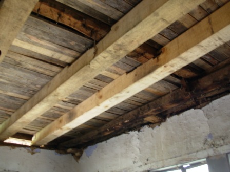

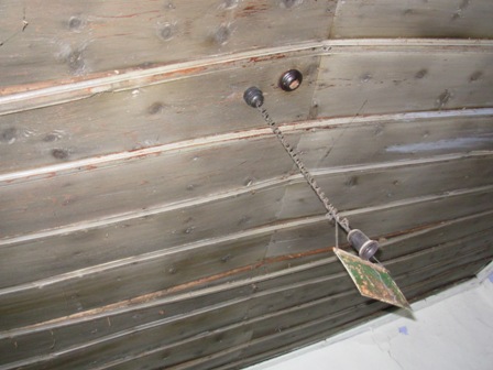

виждате как е отворен сега тавана надолу; аз искам да си сложа дървена ламперия така както е стария вариант-снимката най-отгоре; искам да попитам трябва ли да се прави нещо и как точно трябва да се сложи ламперията
ако знаете и къде мога да намеря ламперия която е със широчина 20 см. също ще бъда благодарна тъй като има само от тясната, а тя не ми харесва-ако знаете да ми посочите някой, който да изработва също ще бъда благодарна

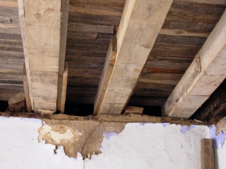

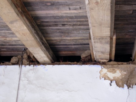

2) трябва ли и как да се обработват гредите допълнително

Какво и има на старата ламперия,че искате да я смените?Проблема с провисването не е ли от гредите над ламперията?Така от снимката не става ясно къде е проблема.

Това не е ламперия а дъски като фугата е покрита с летва.Най добре ползвайте старите ,ако са в добро състояние

на места ламперията е много запазена, но на места от гредите, които се бяха счупили много провиснала; друг проблем е, че това е на повече от 120-30 години и самото дърво на места вече се е свило, леко напукало и начупило/както и при пода/; другия проблем дойде от това, че като сменяха стените в едната стая и трябваше да я свалят от което съвсем се нацепи, а не върви в едната стая да търсим нещо ново, а в останалите да е същата - ще си личи разликата

Трябвало е да ги пазите -100 години са нищо просто .Аз специално не виждам проблем едната от стаите да е със стар таван ,а друга с нов .Стига да са разделени от врата

Аз също залагам на старите доколкото е възможно разбира се.Моите дъски са нови пък пак са напукани.Мое мнение е да не обръщате особенно голямо внимание на пукнатините стига това да съвпада с душевния ви мир.Нови дъски ще си поръчате от някой бичкиджия,но мисля,че 20 см.ще са малко тясни старати дъски не са ли около 25см широки?

да-от 22 до 26 см; много ви благодаря, че ме осветлихте за това какво да търся, защото от 2 месеца ровя по всякакви сайтове и все се отчайвам като видя, че максималната дължина е 12 см-грозно; друга причина да искам да сменя ламперията е, че на места не е по цялата дължина на стаята, а аз искам да е така;
а на бичкаджията какво да кажа-да ми направи дъски от чам с тези рамери ли; съжалявам за глупавия въпрос, но съм се отчаяла да питам майсторите и те да не знаят какво да ми отговорят;
и пак за гредите:))-какво да правя и с какво да изолирам
