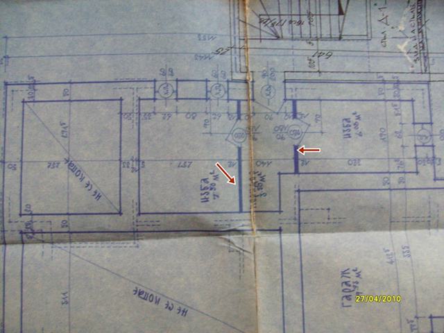

Това носещи стени ли са?Проблем ли ще е за конструкцията,ако се пробие отвор за тръба за печка.Къщата е на 3 етажа

Не са носещи,дупчи смело.

Естествено, че не е носеща стената. Просто е преградна. Пробий си отворите внимателно и нямаш ядове.

щом това не са носещи стени кои тогава са носещи
panalov - специалист
Носещи са тези стени който са с 25см. дебелина.

Като гледам чертежа са 50, а не 25, защото е мазе ама да не издребняваме. Тези двете дето си отбелязал са единствените дето не са носещи на тази част от чертежа.

Като гледам чертежа колко е стар съм сигурен ,че стените са носещи. И са 50 см. защото най вероятно зидовете са каменни, което ще рече ,че са носещи :)

Бе то май си е написано къде е 50 ма айде да си мълча, че баш не разбирам от чертежи.
