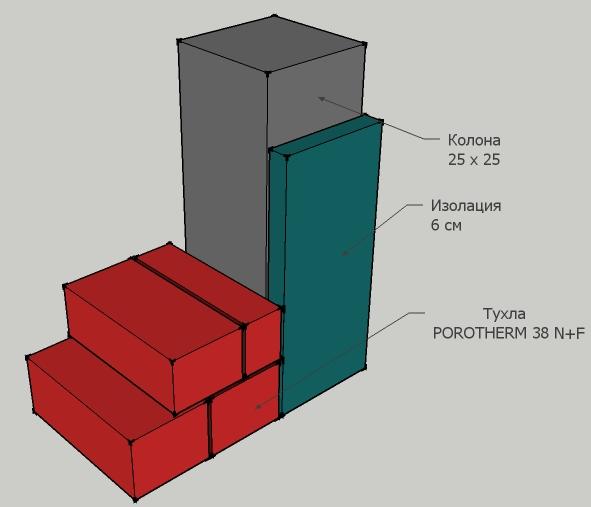

Търся идеи / мнение / за зид с тухли POROTHERM 38 N+F

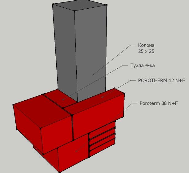

има вариант за зид който стърчи 8 см от колоните "Фиг1"
и зид който стърчи 13 см "Фиг2"
при фиг2 ме притеснява 13 см дали не са много??
и дали тухлите ше са достатъчен изолатор
ще се радвам да споделите мнение.
Поздрави.
Фиг1
Фиг2

По-добре с фибрана, 38-та не се нуждае от допълнителна изолация и ако минеш с 12-ка пред колоната и не ти стигне студения мост ще ти е бетона и ще кондензираш отвътре.Мое мнение-фибран вътре и вън(още в кофража).

С фибрана нямаш ядове.

По моето скромно неспециалистко, но логическо мислене и двата варианта имат много компромиси.
Да разчиташ само на тухла за ТИ си е наивно според мен, но е въпрос на цел, разбира се. :idea:
С фибранът на втората снимка ще е приблизително същото ако се изпълни според снимката. фибранът ще ти даде добро съпротивление на топлината и много малка част от нея ще премине в колоната.
НО, какво става само един см. вдясно и ляво от фибрана?
:? Топлината преминава през тухлата, заобикаля фибрана и ...........добре дошла колонке, респективно малко термомостче.
Според мен или изолираш цялата стена или изолираш колоната напълно. Разликата е в парите за изпълнение и в крайния ефект.
Ако някой от тук списващите профита смята, че съм прав в мислите си, то може и да ти даде повече съвети по порактическото му изпълнение.

фиг2 не и по-добре да се обърни,тоест 12 да е вътре.Какво те притеснява 13см. дали не са много.По скоро се притеснявай от обратното ,да не са малко.Колоната няма да излезне точно 25х25 и без леки отклонения.Дори и да няма нужда от изолация според книгите, според мен няма да ти се ускъпи много да удариш една да речем една петица епс.Не само за изолация ами и за изправяне и изравняване на стените.Дали ще е 40см или 45см,май няма значение.Еднозначен отовор няма да получиш.Всичко е въпрос на лични преценки.
Просто мнение!

С тая разлика че 38 е бая по-скъпа от 25 и не се прави тук.Като към 38 добавиш 5-7-8 EPS и цената ти е бръкнала вече в гъза, и пита за още.Пасивна къща така или иначе няма да стане.Аз направих мансардата ми с 25+ЕPS и съм доволен, хем седи на тухла още в момента.38 изрично е дадена за елиминиране на нуждата от изолация отвън, но ако на някой му се набива пара винаги има кой да я вземе :lol:
