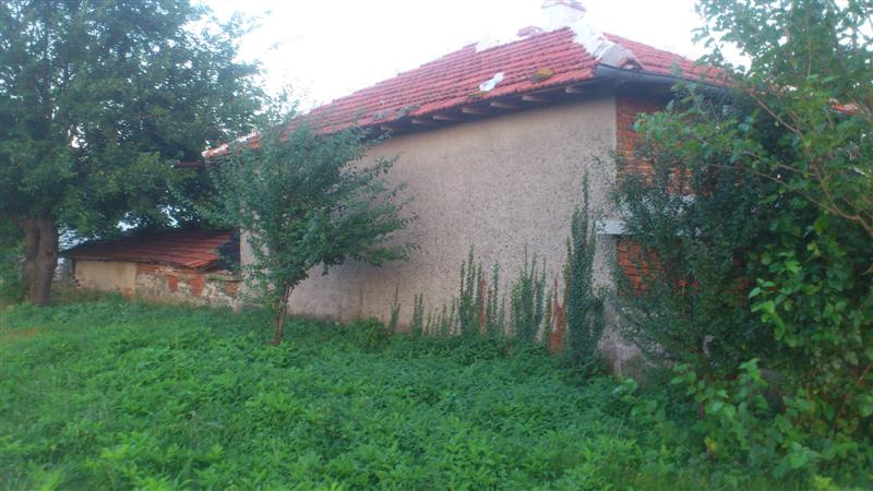

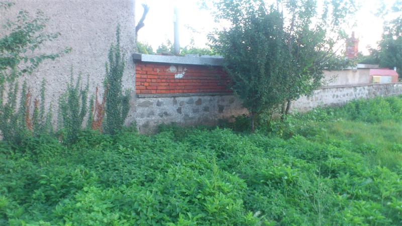

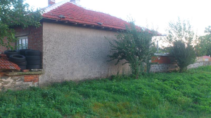

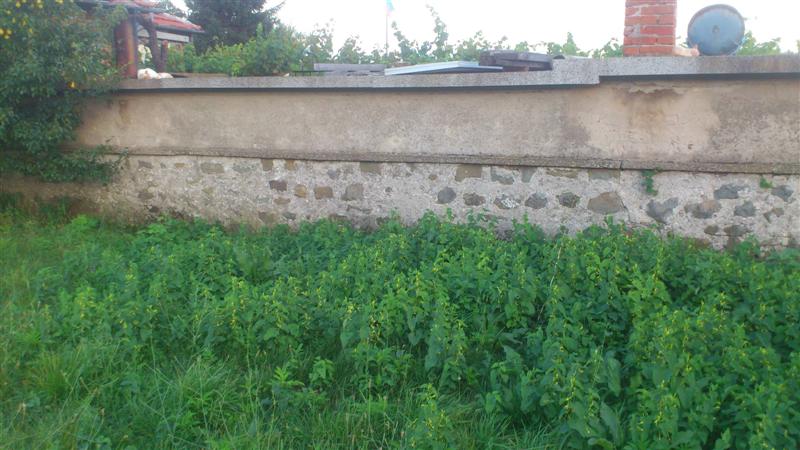

Здравейте! От доста време само чета из форума,но ето дойде време и аз да попитам нещо. Надявам се,че ще получа някакъв съвет. Имам къща в на село. Къщата е строена преди около 50 години. Пода на къщата е на около метър над земята, Като е строена за иззидали основите от камък и са иззидали още метър над земята,засипали са вътре с пясък,пръст и камъни. До къщата има и друга постройка,но тя е построена направо на земята,без да е с повдигнат под. Та въпроса ми се състои в това-предстой полагане на изолация. Трябва ли преди това да сложа от тази хидроизолация,която се вкопава до основите на къщата и другата постройка или както съм решил да не полагам? В къщата влага няма,но в другата постройка се появи и мисля само да сложа улуци и да отведа дъждовната вода по-далече от основите!

Ако искаш сухи стени си направи дренаж около основите. Целта е да се изолират основите от почвата, за да не дърпат влага. Иначе е задължително водата от улуците да не тече до основите.
