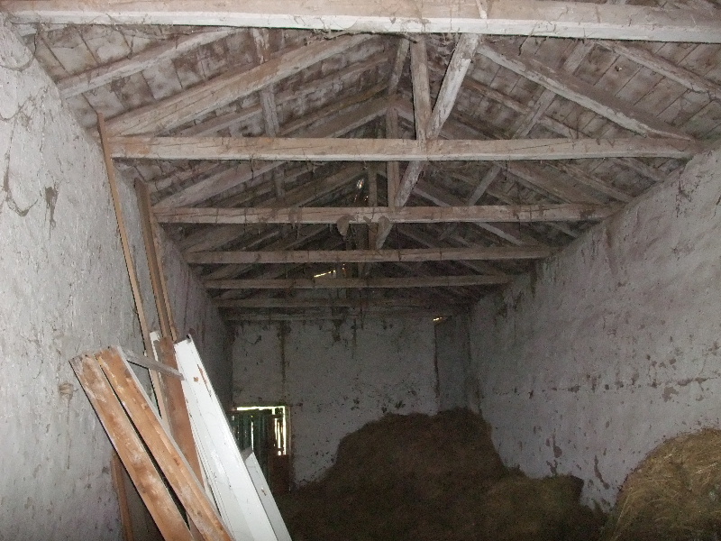

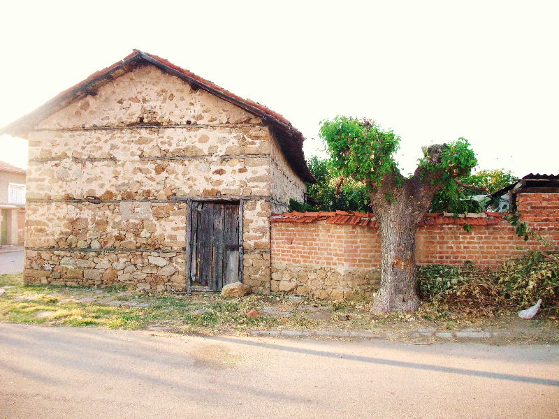

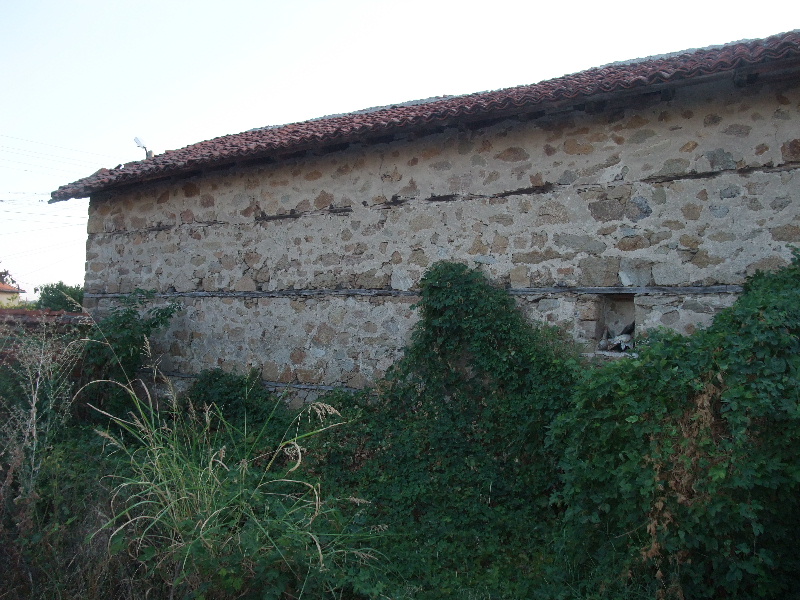

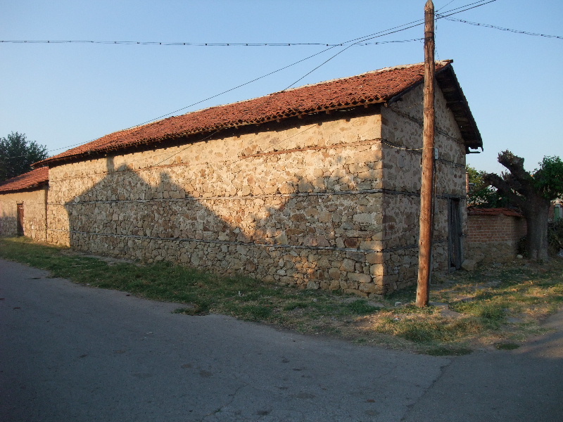

Искаме да преустроим една плевня във къща.По план се води селскостопанска постройка.
Но в момента и за напред няма да се ползва като такава.А пък и сърце не ни дава да я премахнем,понеже след наколко месеца става на 100г.и все още си е в отлично състояние,та за това решихме да я прустроим.
Нашия план е да се направи на два етажа,със голяма тераса по дълчина на къщата,покрива да покрива терасата,
а отдолу под терасата да се получи нещо като веранда.Приземния етаж да е едно цяло мултифункционално
помещение а горния етаж само спални.Това са за сега само наши идеи,и много ще се радваме ако споделите със нас вашия опит.
Приемаме всякъкви,съвети,идеи,критики и т.н.
Размери на Плевнята(къща)от вътре:
Дължина-15метра.
ширина-5метра.
Височина на зида-3,80метра.
зид-камък.
ширина на зида-60см.

Драсти някоя скица на вашата идея, че нещо не схващам съвсем, в тоя късен час :-D, как ще се съберат два етажа на височина 3,80 м. без да се пипа покрива. Или тук-там ще го думнете?! :shock:
Ндамм... Може, може... Но според мен сте "на ръба" с височината, така че дай точно височината на зида до сантим и колко по-надолу стига стрехата.
Дано говорим за едно и също, тоест, аз да съм те разбрал правилно, а също и ти мен. :-D

Ще се награди малко за да стане 2-я етаж.И покрива ще се прави на ново.Незнам точно как ще стане :? мислим я още ????
Master_Kenobi - V.I.P.
Ми, дай да я мислим заедно, ама дай още резмери:
- височината на билото на покрива;
- разстоянието между хоризонталните греди.
И кажи колко пари, време и бачкане ти се отделят за тая работа, щото ей сега ще те налазят със секви екстравагантни и готини идеи :-D и да не съжаляваш после, че си питал. :-D

Ще Дигнете покрива, ще надзидате и ще дупчите за прозорци....
Ей-тия прозорци, според мен ще съсипят "идеята"
А за премахване на тази прекрасна постройка - нямам думи.
Как ви се вижда идеята, леко да повдигнете покрива (с крикове, без да го сваляте) и да вкарате там горно естествено осветление...

Неее знам не разбирам. Тука щото дигнаха и стана с 3 реда тухли по-висок, та рекох, че може.
Я кажи защо да не стане, по принцип.

Според мен ще хвърлите много пари по преустройството и пак ще си остане плевня,не ми се мисли как ще избивате прозорци при тази суха зидария.Аз на ваше място бих я бутнал и ще си направя проект на нова къща старинен стил разчупена по навътре във двора и ще ползвам камъните за зидарията,ще ми излезе малко по скъпо но ще имам къща по мой вкус която ще издържи още 100 години ако съм жив все още.

- кой ги знае какви са основите? Как мислиш, дали стигат до 80 см?
- да повторя н_а - как ще избиеш за прозорци, така че да станат равни отворите по вертикала без да се направи на кръпки? Какви щурцове ще сложиш отгоре? Сигурен ли си че надстроеното също няма да стои като една голяма кръпка?
- как ще хванеш плочата (гредореда)?
- възможни проблеми с узаконяването - отстоянието до улицата и смяната на статут от селскостопанска до жилищна. Моля някой специалист да каже как стои въпросът.
- твърде е правоъгълна... поне според мен :)
Много конструктивни, законови и естетически проблеми станаха... Не се знае кое ще излезе по-евтино като вариант. Но 100 % съветът ми е за бутане + нов градеж.

Здравей, добре дошъл! Така или иначе според мен няма как да запазиш целостта на покрива, тъй като как ще хванеш бъдещият гредоред за втория етаж. Трябва така или иначе да се разгради каменната зидария. Освен ако няма вариант за гредова конструкция, свободно стояща с подпори отдолу. Отделно както казаха колегите по - горе, ще трябва да избиеш за отвори за прозорците и т.н. .....Като че ли подкрепям masterrichi в предложението му.
