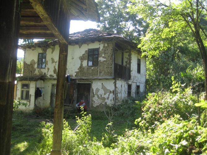

Това лято започвам едно начинание,което според мен е доста сложно но мисля да го осъществя.Взех си една къща(плетарка) около 100 и .... годишна и мисля да я стегна лека полека.Намерил съм си местен майстор с мн.добри препоръки и лично видях негови обекти.Времето е оставило своя отпечатък върху къщичката,но не фатално.Мисля да започна от покрива като обновя конструкцията и направя обшивка,а каменните плочи мисля да запазя.Ще пускам инфо как вървят нещата и се надявам на мнения и съвети от ваша страна.Благодаря

Няма ли да ти излезне по - евтино да е бутнеш и направиш наново.
karamundi - специалист
човека иска да си запази автентичния вид може би,но за другото си прав че ще е по евтино нова

наистина изглежда в много лошо състояние, но с много труд пари и нерви дано се справиш.
Мислиш ли за някакво конструктивно укрепване, ащко изобщо е възможно такова.
Кажи какъв ти е планът за действие - какво ще правиш по къщата.

Ами плана за действие е да оправя на първо време покрива и да консервирам дървените части с импрегнанти.А това че е изпопадала мазилката не ме плаши особено,важното е че с изключение на няколкото греди които ще трябва да подменя,всичко друго е общо взето в прилично състояние(все пак къщата е стара) и по думите на майстора.Няма пропадания на основите,няма също така и влага.Състоянието е такова защото дядото който е живял в нея е починал преди 10-години и оттогава насам къщата е оставена на произвола на времето.Дядото е бил строител и си я е поддържал докато е бил жив.След това е пооправян само покрива защото е имал теч.Той е направил някои поразии които ще са обект и на предстоящия ремонт на покрива.

И аз съм на мнение да я сабориш, но преди това си я узакони със скица,за да можеш новата къща да я прекараш като ремонт ще ти излезе по ефтино отколкото да реставрираш тази старотия,като гледам покрива е протекъл на много места следователно гредите са изгнили,мазилката е кирпич проядена от буболечки абе пълна скръб

Успех в престоящото начинание. С интерес ще следя как се развива ремонта. Можеш да пуснеш снимки от интериора и на покрива. Интересно ми е да видя конструкцията на покрива покрит с тикли. Според мен къщата е автентична и трябва да се запази, но това ще струва много нерви и пари. В кой край на България е къщата?

Добре е къщурката ,но иска много бачкане.Аз бих махнал кирпича от гредореда ,но е въпрос на избор .А импрегнанта за гредите е задължителен.Ще запазиш ли автентичният покрив с каменни плочи?
