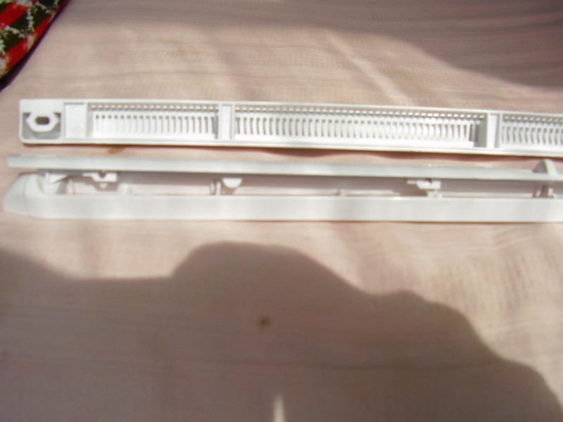

От седмица чета за това ново чудо(система DERECO), с което се бори влагата. Намерих фирма от която да ги закупя, но казаха че не предлагат монтаж. Може ли да споделите мнения ако някой има наблюдение над въпросните клапи.Къде точно върху дограмата и как става монтажа? Пробиват се дупки в отварящата се част на дограмата или? Ако може някой да приложи и снимки ще е супер! И още един интересен казус, върху който да поразсъждаваме: прочетох, че тези клапи са отворени при влажност над 40%, това ме притеснява защото електронния уред, с който измервам влагата в къщата в която живея никога не е показвал по-малко от 48% влажност. Интересното е, че на отворен прозорец през деня е средно 54% влажност, а вечер рязко се качва до 65%, което вече май е много! Някой ако е наблюдавал колко % е отн.влажност в жилището му, тук е мястото да направим сравнение!

Това е клапа за дограма,която може да се монтира впоследствие.Цена евтина.Пробиват се дупки през касата на дограмата.Клапата ги прикрива а вътрешната част ги отваря и затваря.Пропуска малко повече обем въздух,за обмяна.Върши работа при малко количество влага,за хора които не проветряват често.Също и за необитаеми жилища да се проветряват без да е отворен прозореца.
P6270058 [800x600].JPG (89.33 KиБ) Видяна 10074 пъти
P6270059 [800x600].JPG (73.55 KиБ) Видяна 10074 пъти

zvetomil написа:....Цена евтина....Кажи точно. Ако ти си си купил ще е добре да споделиш накакви впечатления след време

Пък и ако си я монтирал вече дай снимки да видим как стой на дограмата...

svetliopi44, красиво седи, ма е сравнително безполезно
