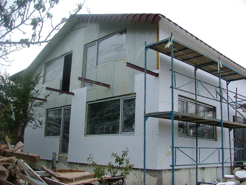

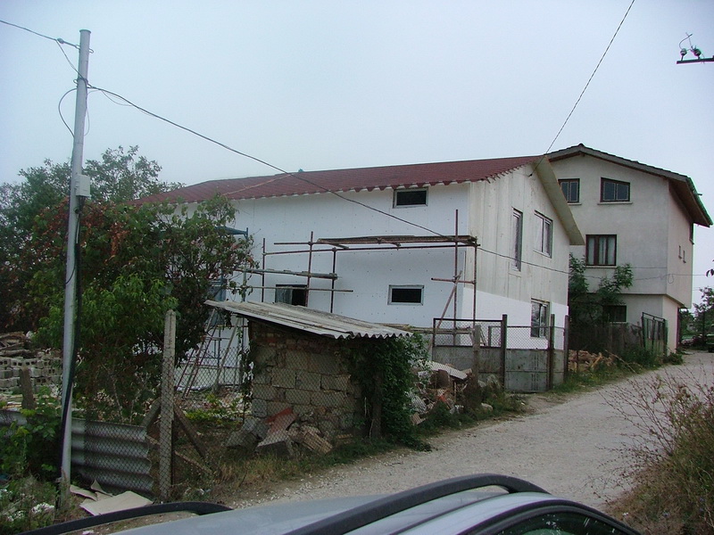

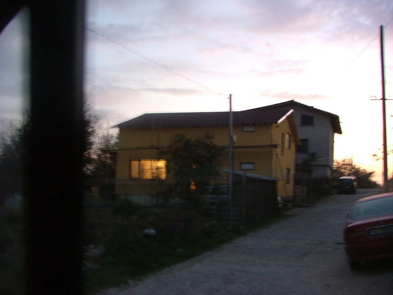

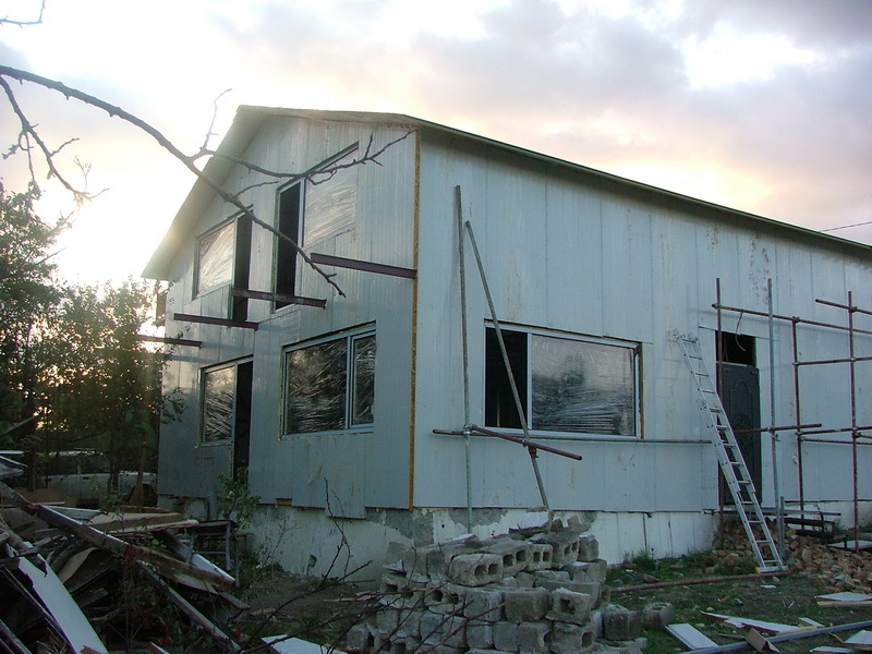

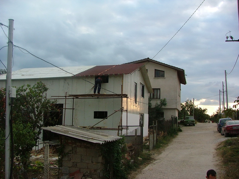

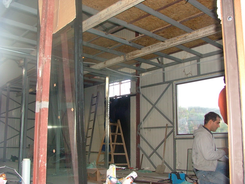

Не мога в момента да намеря снимките на къщата докато е на скелет но слагам от по късен етап, а другите ако има интерес после.
Разликата е че ти я искаш със саидинг ние я правихме със 2 см стиропор за да може отгоре да правят мазилка.
Съветите които мога да дам натози етап са: Прекарай вик-то преди плочата, за да не къртиш после. Имаше панели на половин цена - дефекта им беше, че като им махаш предпазното фолио и им пада част от боята. При положение че имаш отгоре друго покритие (Саидинг, гипскартон) това не те бърка въобще.
