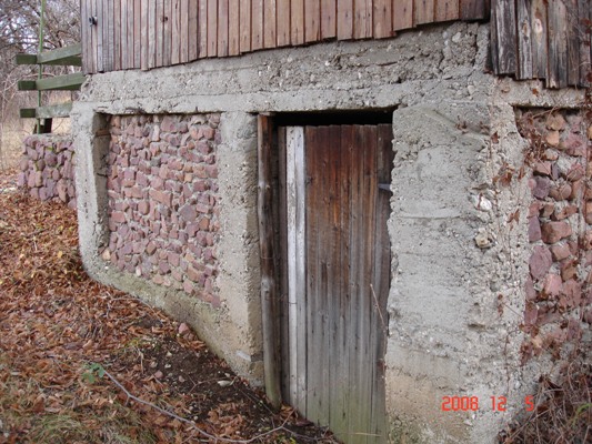

Наскоро купих виличката/по-скоро мястото,щото вилата е аут/ от долните снимки,която е от дърво,строена 80-те,не е ползвана от 95г и си извадих "удостоверение за търпимост",за да я узаконя.Въпроса ми е следния-плочата отдясно,откъм бунара, явно е добавяна в последствие и е пропаднала по наклона около 10-15 см.Мога ли да спася пропадането чрез 2-3 носещи колони,или общ пояс,обхващащ двете плочи?Може би просто дренаж ще спаси ситуацията,местото е доста воднисто-бунара сега е пълен почти до нивото на земята и в мазето има вода.Ето и някои снимки:

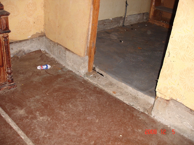

Пропадналата част е тази откъм вратата на мазето,вътре изглежда така-

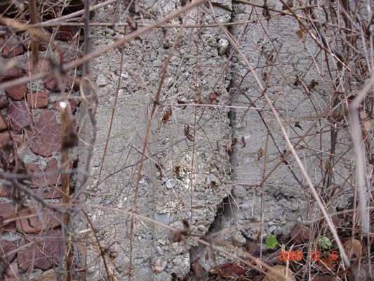

Не си струва. Ще подпреш сега с някакви хилядарки оттук, след година ще налееш други хилядарки оттам. после ще се усетиш за дренаж...
Порадвай и се едно-две лета, после я събори, излей една плоча на пилони и я дигни отгоре и.
И виж какво да насадиш, та тая вода да не е зян. Краставици, нещо.
Впрочем, не видях водата.

Още една-на пропадащата страна

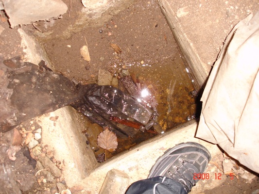

самия бунар
