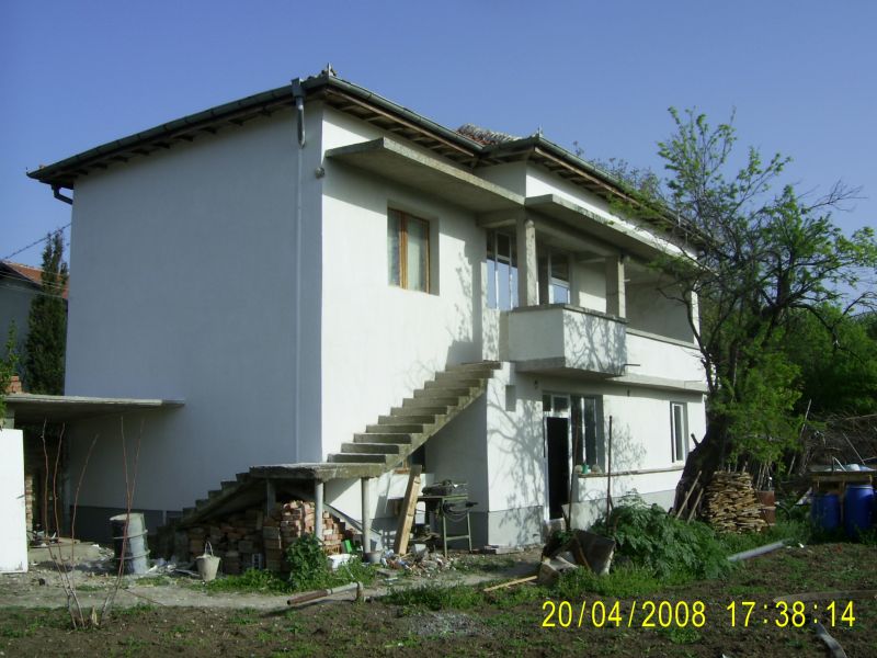

следва,дайте идея за парапет, стълбището ве4е е облечено с гранитогрес, ще допълня снимките

pipbel - майстор
Сам ли го прави ?
Добре си се справил. Крайния резултат го показва.
Само не ми стана ясно за какво ( и от какво :lol: ) ти е било да изолираш и парапета на балкона. Смяташ да го затваряш ли ?

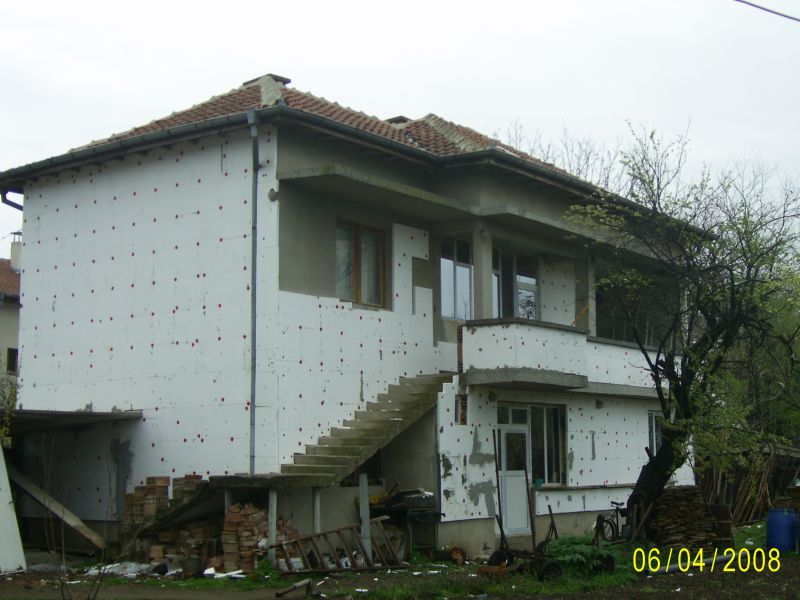

prascho - майстор
Подредбата на дюбелите е с такава точност, че ме навежда на мисълта, че не са разминавани плоскостите стиропор.
W123 - специалист
E що бе,резминавани са.
$64EN - специалист
и на мен ми изглеждат разминавани , аз обаче мисля че не е правилно да се дюбелира по този начин - във "фугите" между платната . вие колеги какво ще кажете по въпроса? иначе всичко друго ми исглежда супер
W123 - специалист
Добре са ги дюбелирали.По 6 дюбела на плоча е добре при тази височина.Ако вятъра е прекалено силен в този регион можеше да се вдигне бройката на 8 но свърши вече
