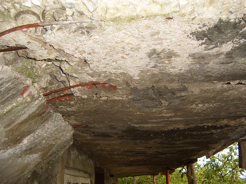

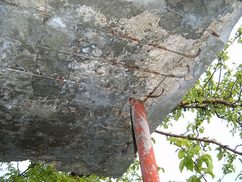

Купих си едно местенце в което има две стаички с плоча отгоре, излизаща като козирка.
Та въпросната козирка е в доста окаяно състояние.
Можете ли да ми дадете идеи как може да се ремонтира.
Иска ми се да излея и колони от желязобетон вместо тези тръби с които е подпряна.

Изпълнението е трагично- ниско качество на бетона ,армировка без никакво бетонно покритие т.е.неработеща.Най-добре нова плоча!

Тук аз не виждам алтернатива. Рискуваш някой ден да падне и пребие някой. Моя съвет е - намираш къртач, и сваляш целия бетон. Прави се ремонт на старата/ако има нещо годно от нея/, или нова армировка, и отливаш нов бетон, М20

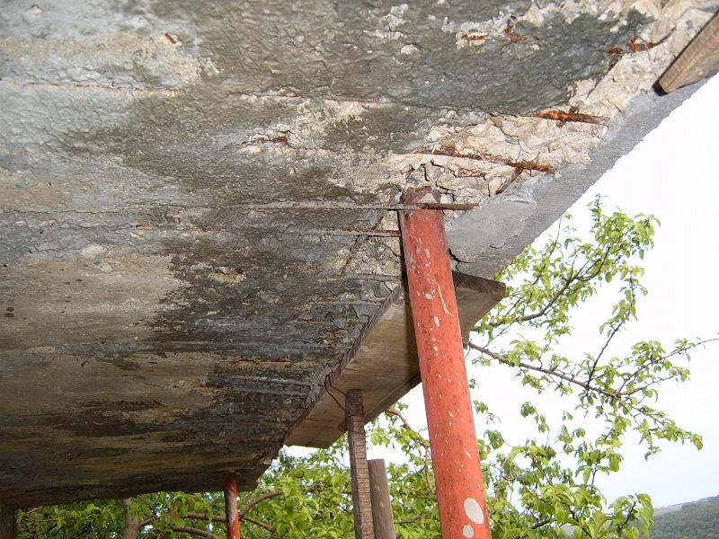

ок, ясно.А това само за козирката ли се отнася.Почата изглежда добре.Отвътре е замазана и е хваната за самата постройка.
Мисля че само козирката се е скапала.
Ако трябва да свалям цялата плоча доста взрив ще ми трябва.
Дали е възможно да изкъртя бетона на козирката като оставя арматурата.Да направя куфраж(за козирката и колконите) и да я излея.

Бих махнал бетона и бих направил козирка или навес от дърво.

Мисля, че не е само козирката :? Но това е само предположение. Изобщо, от снимките виждам качеството на изпълнението на майсторите. И никак няма да се учудя, ако и плочата е на същото дередже, въпреки, че е измазана. Това, че не се вижда арматурата, не е показател за здравина.

Зейфод , идеална е плочата .
Таа арматура която се вижда по принцип не е носеща , горната от горе носи всичко .
С подпирането отпред обаче радикално се променя работата на козирката , към по- добре .
За тва не разсъждавай а безотговорно направи:
1 - ливосай (подмажи качествено) с теракол флексс отдолу и отгоре + челото на козирката .
2- опани надлъжно пъ профил 10/5см точно където сега са подпрени червените колове .
3 - подпри с три колонки ,може и същите и ги завари горе а долу требват малки фундаментчета скрити под ниво терен .
4 сложи от горе от тия новите хидроизолаций на основа асфалт .
5 - огледай вътре тва къще за пукнатини ако нема , вероятно ще отвлече още 50-100 год. :-D
Кат сменяш колонките ако действаш неграмотно може леко да те позатисне козирката - носи армейска каска .
