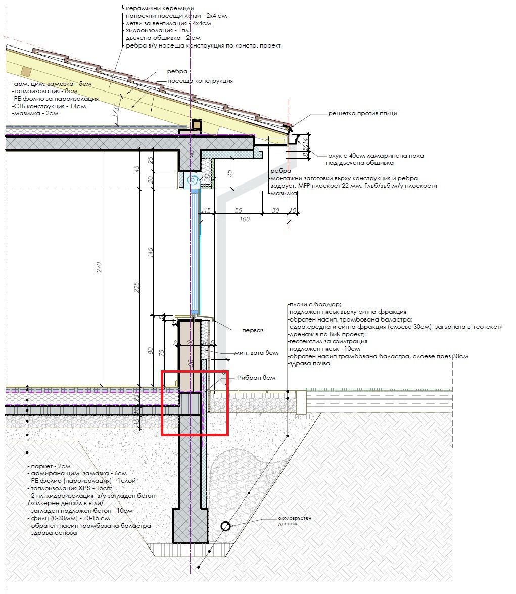

В момента съм се фокусирал да си изясня концепцията на всичко до кота 0, по късно ще пробвам да направя 1 чертеж, защото искам да ми е ясно като процеси и елементи, без да забравя нещо.

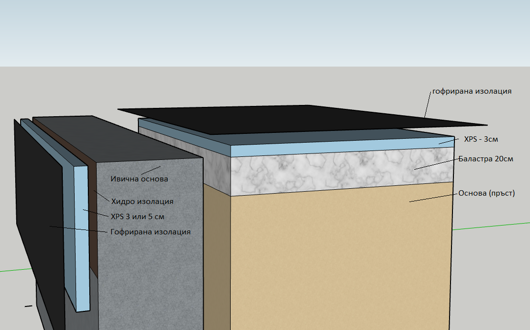

Там дето пише Основа(пръст), да стане чакъл или скална маса.
Или казано иначе- цял изкоп, а не траншеен.

Не ми стана ясно, при изкопните дейности, защо е нужно да се прави изкоп на цялата къща?
До сега където съм гледал и чел се копае само за ивичните основи..
nikolov333 - майстор
Изкопните работи зависят от проекта на основите. Дълбочина и ширина на фундиране със съответните изисквания за кофраж. За да работят на малка площ с близки ивици, кофражистите предпочитат масовия изкоп, който пък е най-скъпия вариант за инвеститора. При теб май мача вече е свирен и ще я карате по технологията на строителя, докато аз мислих по-отрано и смея да твърдя, че избрах най-икономичния вариант.

Това което си постнал не е добре. Архитекта би трябвало да ти даде разрези с предвидените хидро и топлоизолации на основите...
Дори и за ивични фундаменти, не може да се строи в/у хумусния почвен слой, и трябва да се отнеме. После обратен насип с камък, не с пръст...
