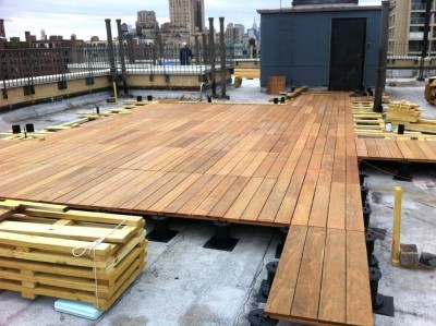

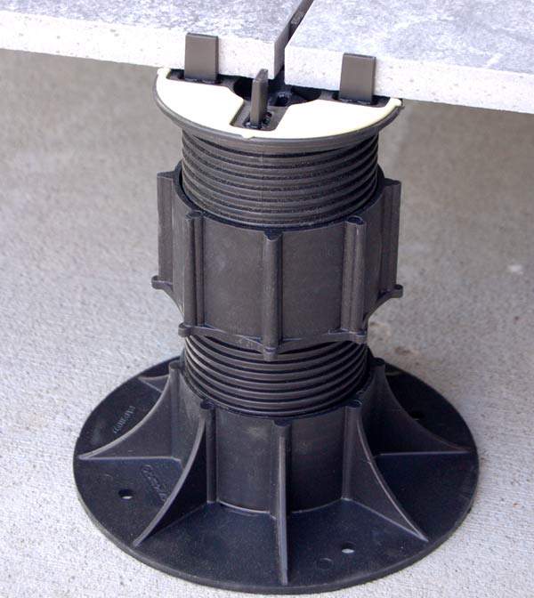

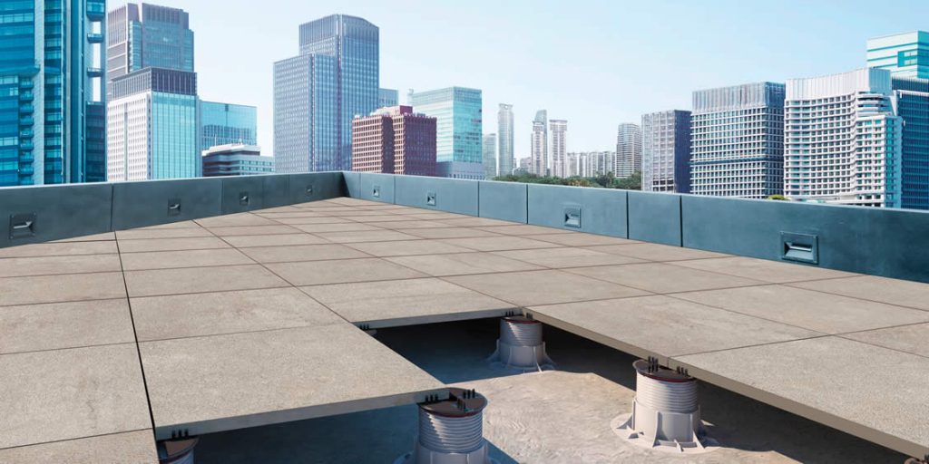

пон окт 25, 2021 2:25 pmBLUEPUPIL написа:
Накарай ги да дадат наклони от 5%
на покривните плочи, да изчертаят
точките на водосъбиращите компоненти
и напречния профил на водосбора.
И на тази база да се развие системата
за отвеждане на дъждовните води към
канализацията.
Не ги разбирам тия неща, но имам ей така картинка
пон окт 25, 2021 4:05 pmnikolov333 написа:
5% е бая наклон.. не знам на тая голяма площ колко ще се задигне нивото над плочата заради наклоните.. То има и модерни технологии сега, ама не са ми ясни. И аз имам едни мижави 60м2 с обратни греди над гаража и още го мисля дали да не го покрия с керемиди или да слагам мембрана.. По проект и моя е с 5-6% наклон..
Като стигна до чертеж като твоя ще го сложа тук да сравняваме :) Аз съм доста плашлив от течове и ще давам зор да го направят като хората. Ще питам тия дни колко градуса, къде и как :)
BLUEPUPIL - майстор
Обитаемите плоски покриви/тераси
се правеха с макс. 2.5% наклон за да
може да се ходи и беше компромис.
Сега всичко е на хоризонтален
регулируем декинг и наклона отдолу
е 5%. Ако някой колега Ви проектира
2-3% наклони, значи нещата не са
премислени добре.
