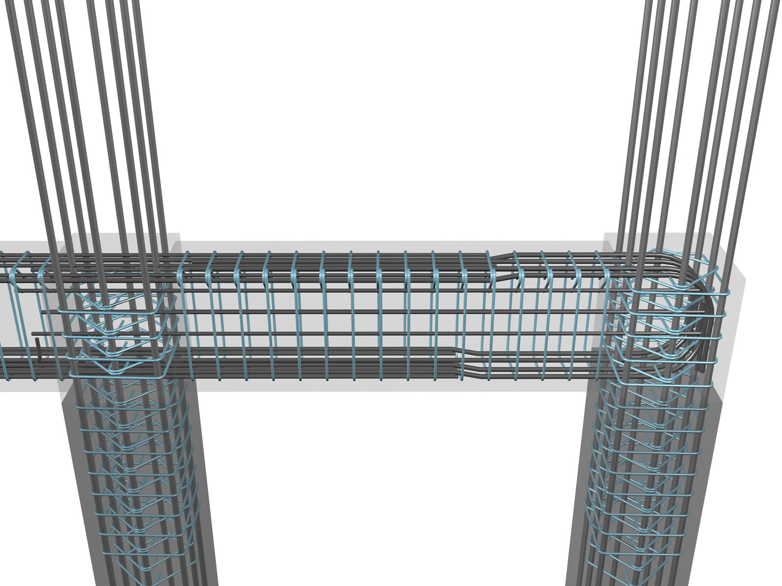

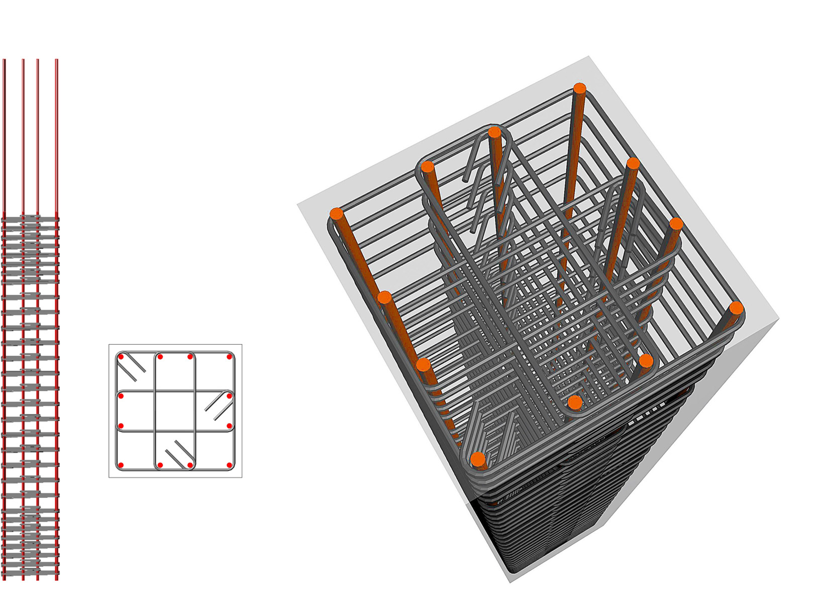

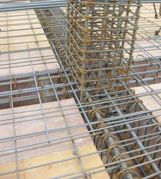

Мечтата на арматуриста :lol:
Hursa - майстор

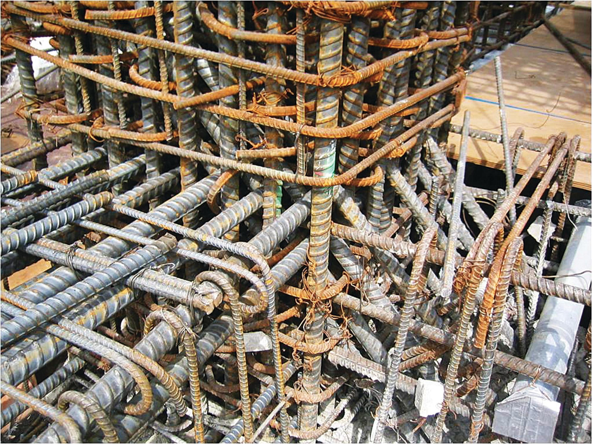

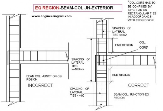

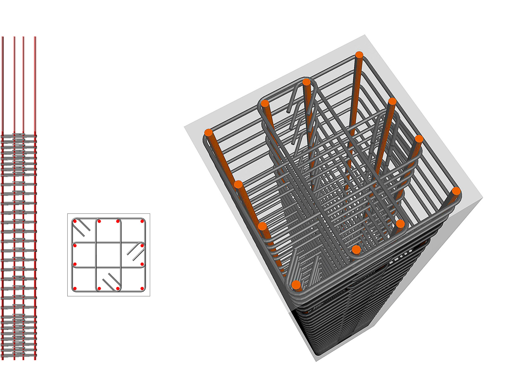

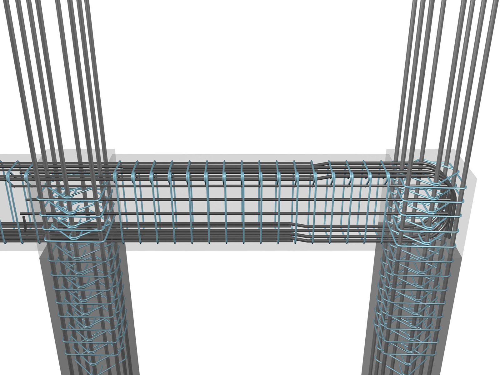

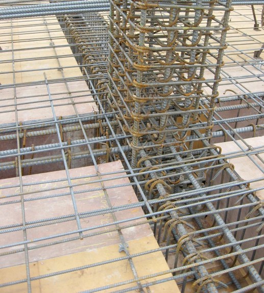

На малка част от картинките гредата може да се нарече "WEAK" :) . А и не навсякъде са греди. Цялата сграда може да падне, но армираната "връзка" показана на картинка 5000, вероятно ще оцелее. Всичко показано е интересно.
Не мога да разбера - на картинка 50 какво представляват гредите, че се вижда армировката (или е "кофраж" какъвто не съм виждал).
