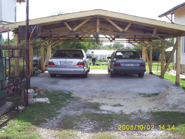

Навеса мисля да е от дърво.Като този
http://media.snimka.bg/0716/007687684.jpg
http://media.snimka.bg/0716/007687688.jpg
http://media.snimka.bg/0716/007687689.jpg
http://media.snimka.bg/0727/007710204.jpg
http://media.snimka.bg/0886/008026600.jpg
само , че аз искам да е с плосък покрив и 6х6м. .Този на снимката е 8х6м. според автора.И аз мисля да има паянти като на снимката захванати за металната греда.Да се скъси металната гредата без подпора да остане 4-5м..
Тези паянти имат за цел да държат рамката в правоъгълник за да не се разкикерчи на ромб. Паянтите за да намалят подпорното разстояние трябва да отговарят на допълнителни условия. В твоя вариант е добре да са под 45 градуса и най важното връзките им не трябва да поддават, защото гредата като извадим двете паянти да речем по 0.5м. става 5м и е изчислена за тази дължина. При положение че паянтите поодпуснат, което е неминуемо когато колоните и паянтите са от дърво вече подпорното разстояние става 6м и ще има проблеми.

Интересно ще бъде да се види какви са размерите на ст. греди от горната снимка и от кой вид са те?- На една от снимките се вижда горещо валцован "п" профил. А също и колко са дълги?-беше споменато 6м...Ще направя коментар за ст. греди от снимката само след изрично разрешение, за да не се почувстват собствениците засегнати, по един или друг начин.......И едно предложение: За да стане конструкцията лека и евтина може да се спести натоварването от сняг, което няма да е по-малко от 100кг на м2. За целта точно по средата на ст. греди се предвиждат "чашки" против изплъзване обърнати надолу, като почне да трупа сняг се слагат подпори (дървени или стоманени) и се подпират временно ст. греди.

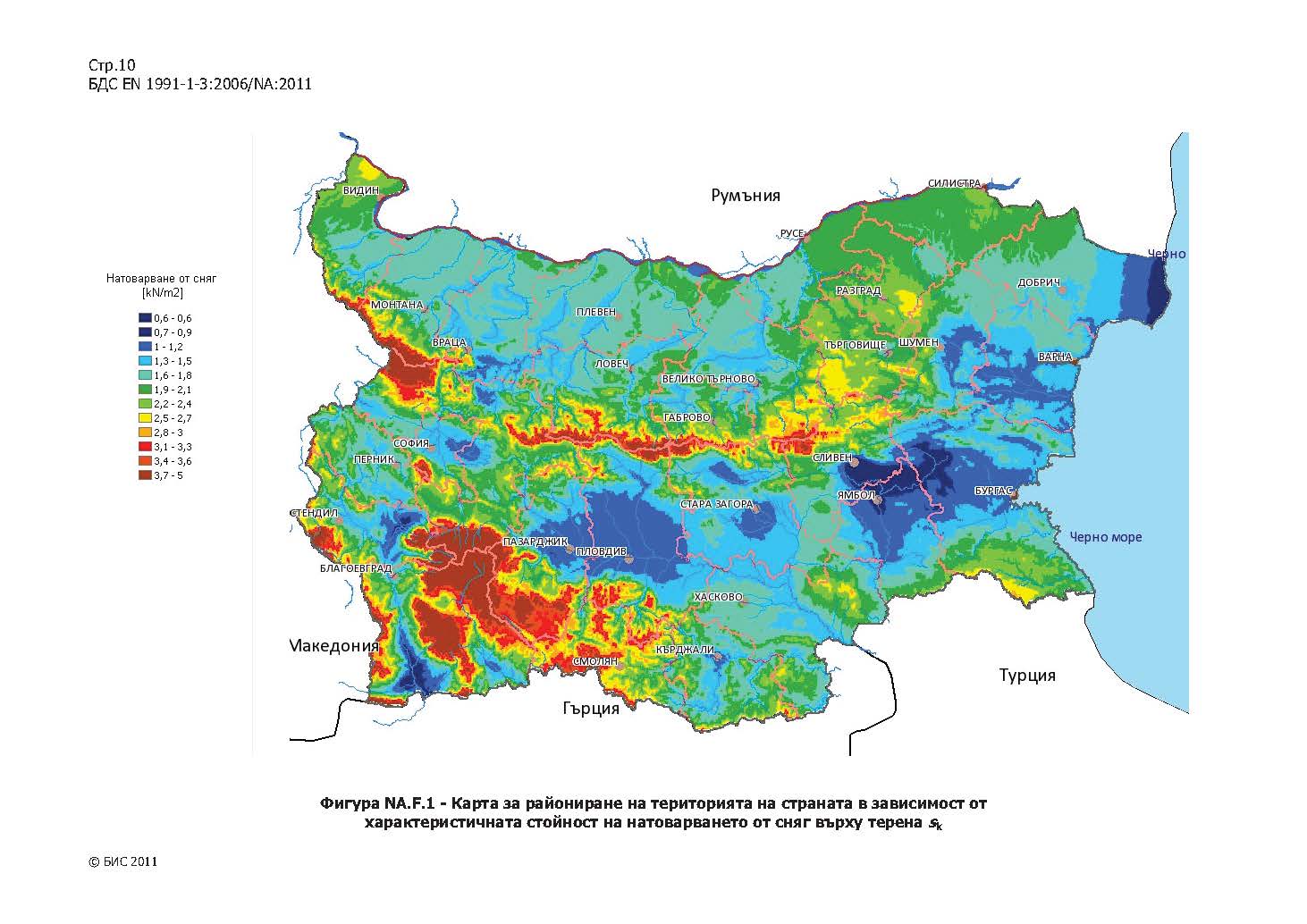

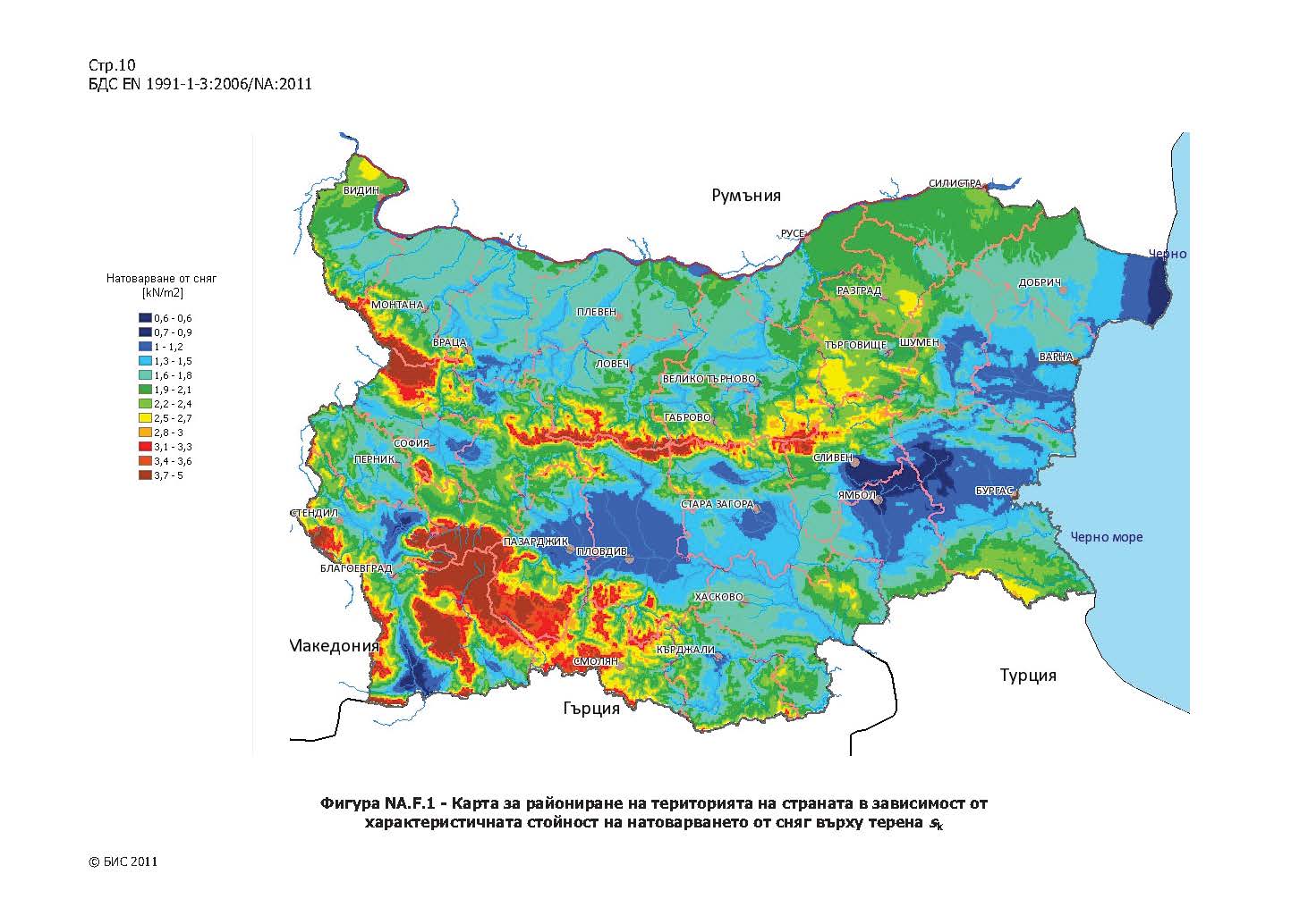

Доколкото може да се локализира Сепарева баня на тази карта, бих казал, че е в района на зелените цветове, което кореспондира с около 200кг/м2. Ако трябва да се спази това изискване (без да е моделиран товара от коефициентите), то за 36м2(6х6) става 36х200=7200кг. Което пък ще иска по-скъпи ст. греди.
