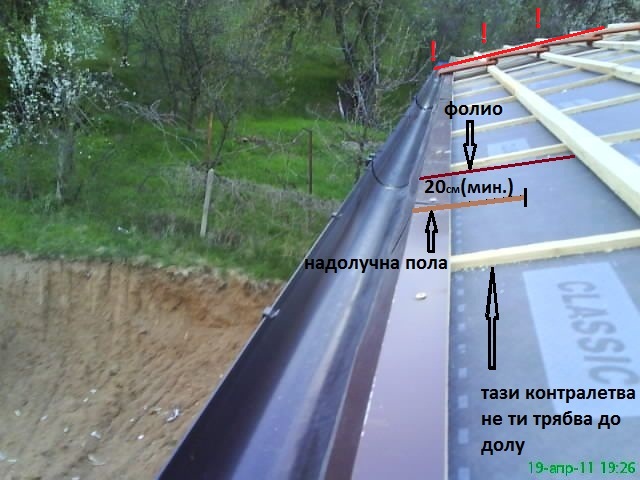

:respekt: Страхотна работа,но успях да намеря кусур :-D (само един) - надолучната пола трябва да е 20-тина сантиметра и подпокривното фолио да се качи върху нея за да вкара водата от евентуален теч в олука.В дъното на снимката съм отбелязал задоволството си от наличието на идеална права образувана от редовете-нещо което се явява огромен проблем за повечето "майстори".
  • П.П
Извинявам се за намесата върху снимката ти!Ако си вкарал фолиото под полата в олука(но не ми се вярва)-пак се извинявам!

Тъкмо реших, че си открил вторта ми грешка, като видях коя снимка си цитирал но не.Всъщност това което не се вижда от този ъгъл на снимката е ,че самата пола(поръчах я 10/5см с цвета на улука и достатъчно да навлезе 2-3см в улука) лежи на ред летвички а самата мембрана си навлиза свободно под полата в улука(на снимката трудно се забелязва как се подава около см) и благодарение на PVC скобите(през 50см) на улука държи полата на около 7-8мм отстояние,не притиска фолиото и не възпрепядства отичане/вентилиране на подкеремидното пространство.Грешката която допуснах тук е по-голямото разтояние от горен ръб на улука и долен ръб на първи ред керемиди.Това трябваше да го предвидя още при поставянето на челните дъски.Сега има вероятност при пороен дъжд,водата да прескочи улука. А това за правата която образуват редовете, вложих повече старание защото ме дразни да провисва първия ред, всъщност това е и причината да се откажа от бригадата която ни строи до момента да изпълнят и покрива,защото доста крив и посукан е покрива на предишния им обект.

Страхотна работа, много добре е станало.За билните летви мисля, че добре си измислил, да наложиш отгоре по още една.Като сложиш лентата по ръбовете ще стане идеално..

Надявах се,че не си го пропуснал този момент с фолиото в олука и се радвам,че съм сбъркал. :thumbs: За прехвърлянето на водата ще трябва бая потоп-аз имах подобен проблем с олуците-викнах една бригада и те ги сложиха много ниско и аз трябваше да издърпам керемидите максимално назад за да не прехвърля,след това пробвах с маркуч с различен дебит-никакъв проблем,водата тече като "залепена" за керемидата - "бах мааму у Брамака" :respekt:
