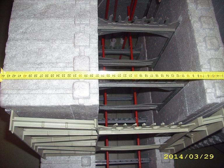

с това може ли да се прави басейн, да речем алтернатива на бетонови блокчета?
Tsilkov - майстор
barborino написа:
Ето новите елементи отговарящи за пасивна къща. :)
Каква им е цената?
vladtod - специалист
46 € до обекта, ако имаш транспорт до Букурещ 39€ /м2
Tsilkov - майстор
Това за какъв размер блок и с какви дебелини?
barborino - специалист
18см. 19см бетон и 6см. Размерите на блока по спомен 60/40см.:-)
gechev - специалист
Ако бетона се замени с полистиролбетон мисля, че ще бъде доста по близо до пасивна сграда.
Фитилчо - майстор
gechev написа:
Това е вярно, а и ще е доста по лека... като цяло.
Но ще има ли такива носещи функции? :?:
gechev - специалист
В строителството от стените никой не чака носещи функции. :-D
vsterev - специалист
barborino написа:
46 E за детайл 60/40 см, и ни обеснявате тука, че това било изгодно ?!?
