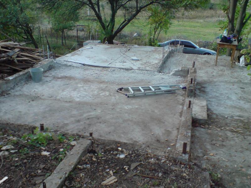

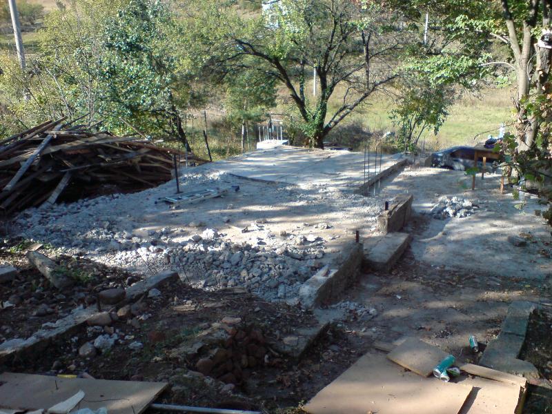

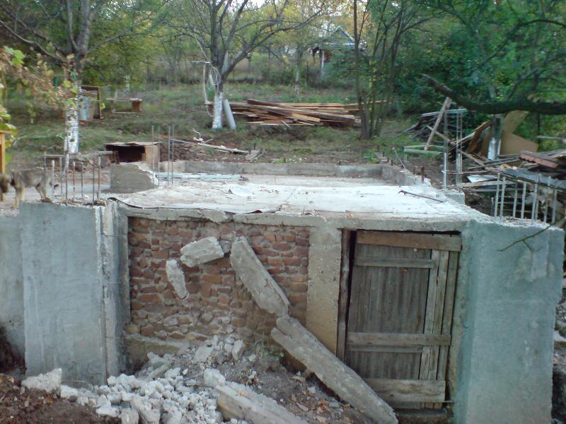

Стефан написа:Какво е да ревизирам основите,че гугъл нищо не даваСтефан написа:Като гледам от снимките, май нищо не е направено както трябва на времето. Нито къща има, нито основи, нито плоча. Явно е строено по соц.времето, с икономисани материали от друг обект. Май се опитваме да направим от нищото НЕЩОПредполагах, че ще се стигне до тук. Преди да продължиш, ревизирай и основите. Сега е момента, преди да съжаляваш.Загубена кауза

sasho 28 написа:.. Утре докарвам арматурата и се започва връзване и кривене...Предлагам ти да размислиш малко, преди да съжаляваш след време. Така и така си започнал, защо не махнеш всичко, което е старо. Сам виждаш, че стария бетон не струва. Махни го, и си направи всичко отново.

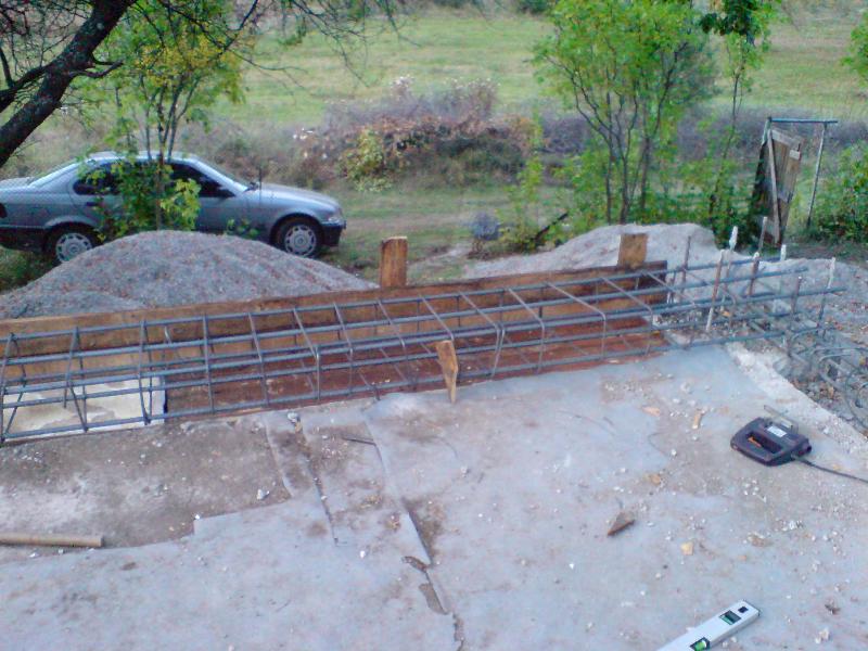

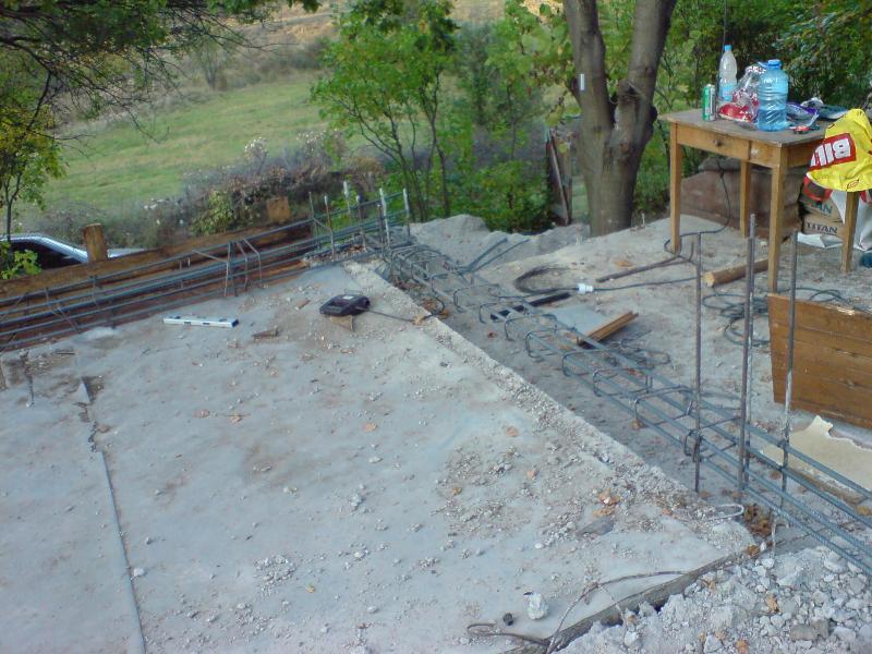

Стефан написа:Ми то не остана почти нищо старо,освен плочата.А тя ще е само кофраж.Новите колони ще носят всичко.Старите основи щяха да оцелеят още дълго,ако човека,строил това, беше направил просто един дренаж,но уви.Днес започнах кофража и арматурата.На трегерите №16.Мислех,че ще я огъна с едно приспособление за ъглите,ама не съм закусвал явно.Ще се наложи да добавям г-образни ъгли от същата арматураsasho 28 написа:.. Утре докарвам арматурата и се започва връзване и кривене...Предлагам ти да размислиш малко, преди да съжаляваш след време. Така и така си започнал, защо не махнеш всичко, което е старо. Сам виждаш, че стария бетон не струва. Махни го, и си направи всичко отново.

Внимавай само да не натовариш старата плоча прекалено много и да стане сакътлъка.
Ако бях на твое място щях да я саборя, но за това строителството е интересно - има много решения на даден проблеч.
Да не забравиш да я подпреш.
А №16 за гредите е добре, зависи и какви са и какво е подпорното разстояние, но като цяло е добре.
